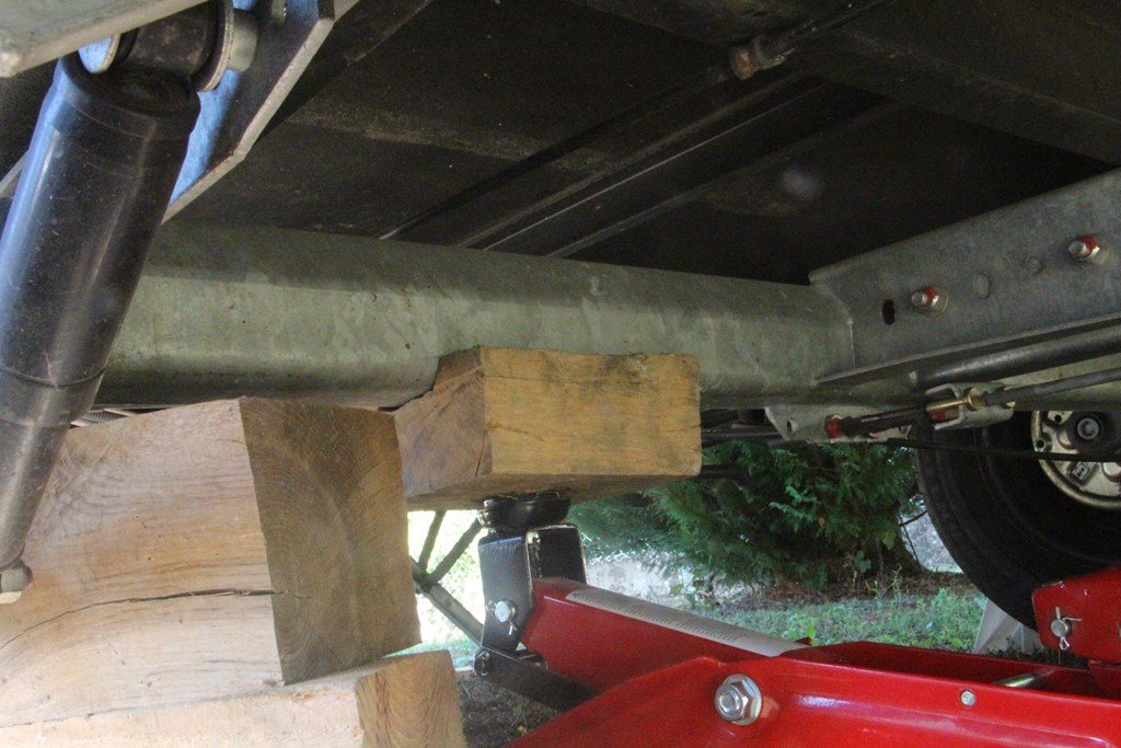

par eribabinbin
Quelle mémoire le jeune : Vieux :
Voilà, à chaque fois que je mets Désirée sur chandelles je me sers de cette cale.
freinstrollfey 018 (Copier).JPG (158.13 Kio) Vu 24827 fois
Merci Marcel ;-) :merci: , après bien du mal, j'ai dû re-enregistrer mon image :(
Avec l'accent :]

Je me sert de cric bouteille pour lever sous l'essieu en prenant soin d'y mettre un tampon caoutchouc afin d'éviter le glissement fer/fer.
Cric acheté chez "L'idole" mais un 5T. Il reste à demeure dans le coffre de la Carabane.
Je trouve que le 3.5 T qu'utilise Binbin est trop dure à manipuler.

Posté : mar. 21 avr. 2020 02:56
par Boulhaya
an71vin a écrit : dim. 19 avr. 2020 16:41 :idea: gerard se sert du cric du duster et il a fabriqué une pièce a rajouter dessus ou il emboite l'essieu.
Pourrais tu publier une photo de cette pièce ? Merci
Pour ma part, j'ai fabriqué un adaptateur pour cric bouteille à utiliser avec le tube carré dont la Pontos est dépourvue
adaptateur cric bouteille.jpg (18.99 Kio) Vu 24718 fois

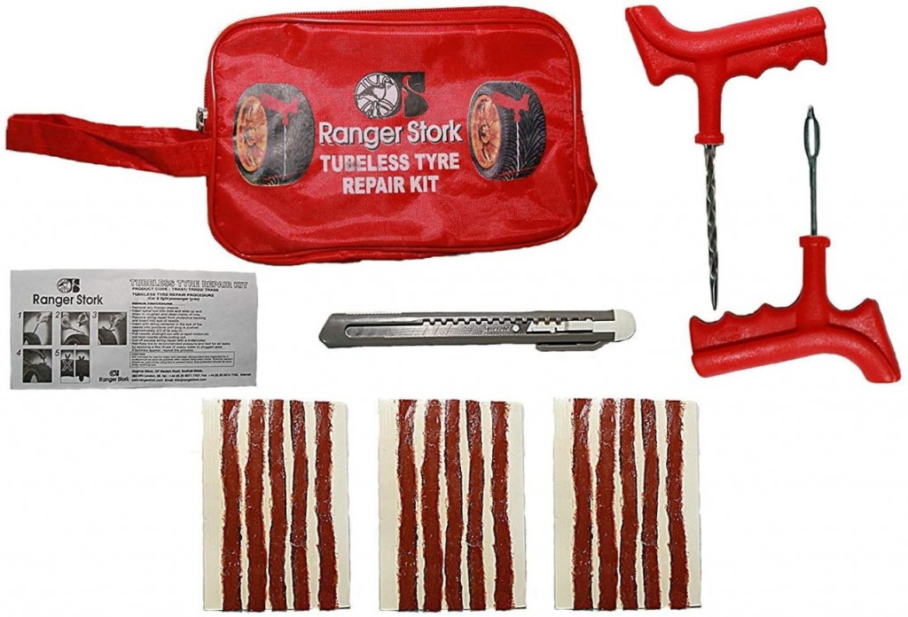

Aujourd'hui il y a mieux que les bombes qui pourrissent l'intérieur des pneus !!
C'est d'avoir un Kit mèches ... facile à utiliser et plus sûr ;)

vince41 a écrit : sam. 23 mai 2020 17:39 Aujourd'hui il y a mieux que les bombes C'est d'avoir un Kit mèches ... facile à utiliser et plus sûr ;)
Tu peux détailler ? les mèches j'en entends parler pour la première fois

Non, ce n'est pas interdit !! J'ai encore fait réparé mon pneu de Jeep la semaine dernière ... par une mèche !! Et j'ai un autre des pneus qui à une mèche depuis plus de 2 ans sans aucun soucis ;)
Attention on ne peut pas faire n'importe quoi avec les mèches !! C'est utilisable uniquement sur bande de roulement sauf trop près des épaulement !! Et ne peut réparer que des trous (pas de déchirure, arrachage, etc ...) d'un diamètre d'environ 4/5 mm et si trop gros c'est là que l'on utilise un champignon.
L'avantage de la mèche c'est que tu peux réparer sans démonter le pneu voir même sans démonter la roue !!
Exemple d'un Kit mèche : http://urlz.fr/cLmw
Kit Mèche
Kit Mèche
Et une petite vidéo de pause : https://youtu.be/qS8mpJYKFAo

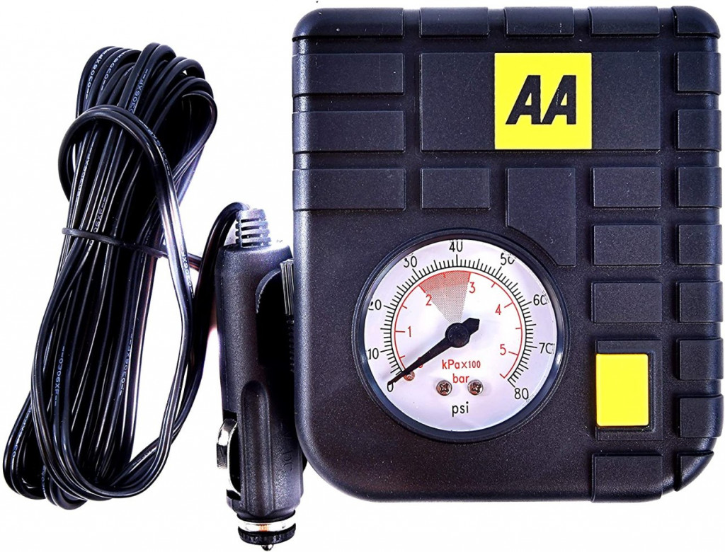

Et pour compléter un petit compresseur pour regonfler : https://urlz.fr/cLmB
Compresseur
Compresseur

Re: Changer une roue sur les Eribas après 2000
Posté : mar. 18 août 2020 11:56
par LANDERIBA
Le cric de ta voiture est capable de lever ta caravane, qui si elle pèse 1200 Kg, le cric n'en lèvera que la moitié et encore pas sûr, car elle appuiera sur la boule ou la roue jockey.... sois sans crainte il lèvera 600 Kg.
