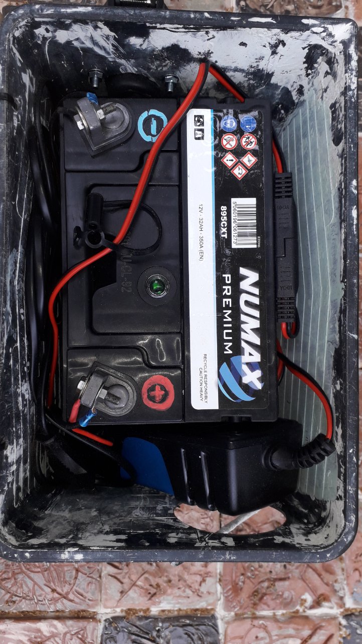

et hop création « sur le pouce » d'un pack autonomie électricité ! ( pour 4 LED de 5W et la pompe de l'évier, pas de télé, pas d'ordi!)
Toujours aussi feignant coté bricolage et en tenant compte que la vie d'une caravane et aussi de sa tractrice peut croiser un conducteur inattentif ou que je sois ce conducteur inattentif, le cahier des charges comprenait les items « pas cher », « facile » « rapide » « pas de trou dans dans la caravane »et « polyvalent »
Voici la photo de horrible résultat !
Que c'est horrible!!!!
Vraiment horrible, mais c'est à dessin pour éviter la tentation, car ce pack pourra aussi être rechargé sur les prises des blocs sanitaires et sera raccordé à l'extérieur de : eriba :. Avouez que cela ne vous tente pas de repartir avec !
Détail technique Batterie 32Ah, chargeur NUMAX, bac à peinture usagé, reste de bois des travaux sur l'ériba. Prise 13 broches, Total 94€ 8 kgr
accès visuel au tableau de commandes!!!!
visuel de la batterie
la prise 13 broches qui fait TOUT!!!
C'est simple je débranche : eriba : de la tractrice et rebranche : eriba : sur le pack que je glisse sous la cagouille !
Et voilà c'est déjà fini !!!!!
Possibilité par la suite de recharge par un panneau solaire moyennant de jouer du fer à souder dans les entrailles du chargeur régulateur,
J'expérimente sur 4 jours ! Bonnes sorties à vous et à bientôt de vous croiser au soleil, sous la pluie ou à minuit !

luckyck a écrit : sam. 23 mai 2020 21:17 Je serais volontiers preneur de tes conclusions à ton retour de week-end.
Bonjour, la petite escape de 4 jours c'est bien passé, que du bonheur de retrouver la montagne.
J'ai joué le jeu, je n'ai utilisé que ma source auxiliaire. le soir il y avait une ou deux appliques allumées avec des ampoules LED 5w 12v + le fonctionnement de la pompe de l'évier dans la journée.
Au retour du séjour la batterie était encore à 13.v et déchargée d'un tiers.
Voici voila les nouvelles Cordialement Alain

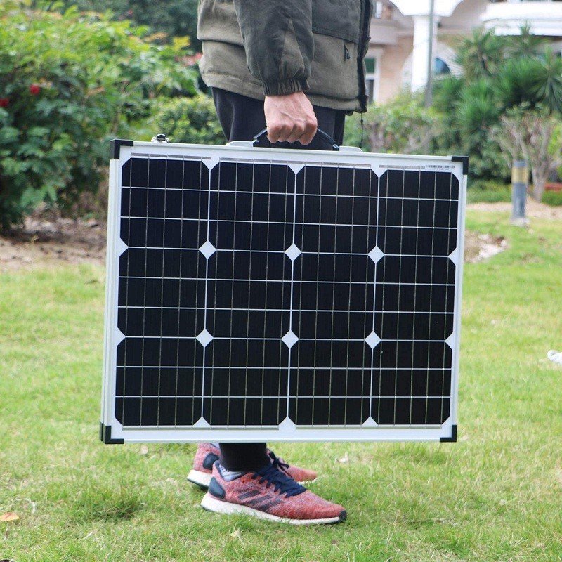

Surprise pour Noël le kit solaire pliable, que je trouvais un peu cher sur un site Chinois "qui ne brille pas par la qualité de ce qu'il vend "le moins disant ne rimant pas forcément avec le plus qualitatif!". Cadeau surprise il passe de 145 à 94 euros Si on me prend par les sentiments, aucune raison de ne pas faire chauffer la CB!
Voici le kit qui m'attendait sous le sapin:
Avis-DOKIO-Kit-Panneau-solaire-pliable-100WC-12V-Ideal-pour-les-utilisations-embarquees-comme-le-bateau-camping-car-vehicule-divers.jpg
Avis-DOKIO-Kit-Panneau-solaire-pliable-100WC-12V-Ideal-pour-les-utilisations-embarquees-comme-le-bateau-camping-car-vehicule-divers.jpg (172.13 Kio) Vu 250517 fois
Simple! Très SIMPLE! deux prises crocodiles à brancher sur la batterie, et en plus il fonctionne!!! et il y a deux prises USB pour les portables. :merci: l'usine du monde!
Prévoir deux petits sacs en toile à remplir de sable pour stabiliser les panneaux en cas de vent!
Vous me direz: et si on te les vole ? sur les petits campings que nous choisissons tous le monde se connait et sinon........ c'est pareil pour le frigo, les tables, les serviettes........

Le prix me parait bien , pour ce panneau solaire ! :super:
L'intérêt c'est de le mettre où tu veux ! et puis pour le vol sur un terrain de camping ? dort tranquille... :ange:
