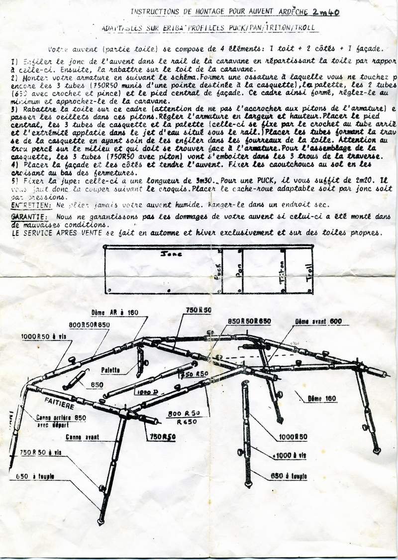

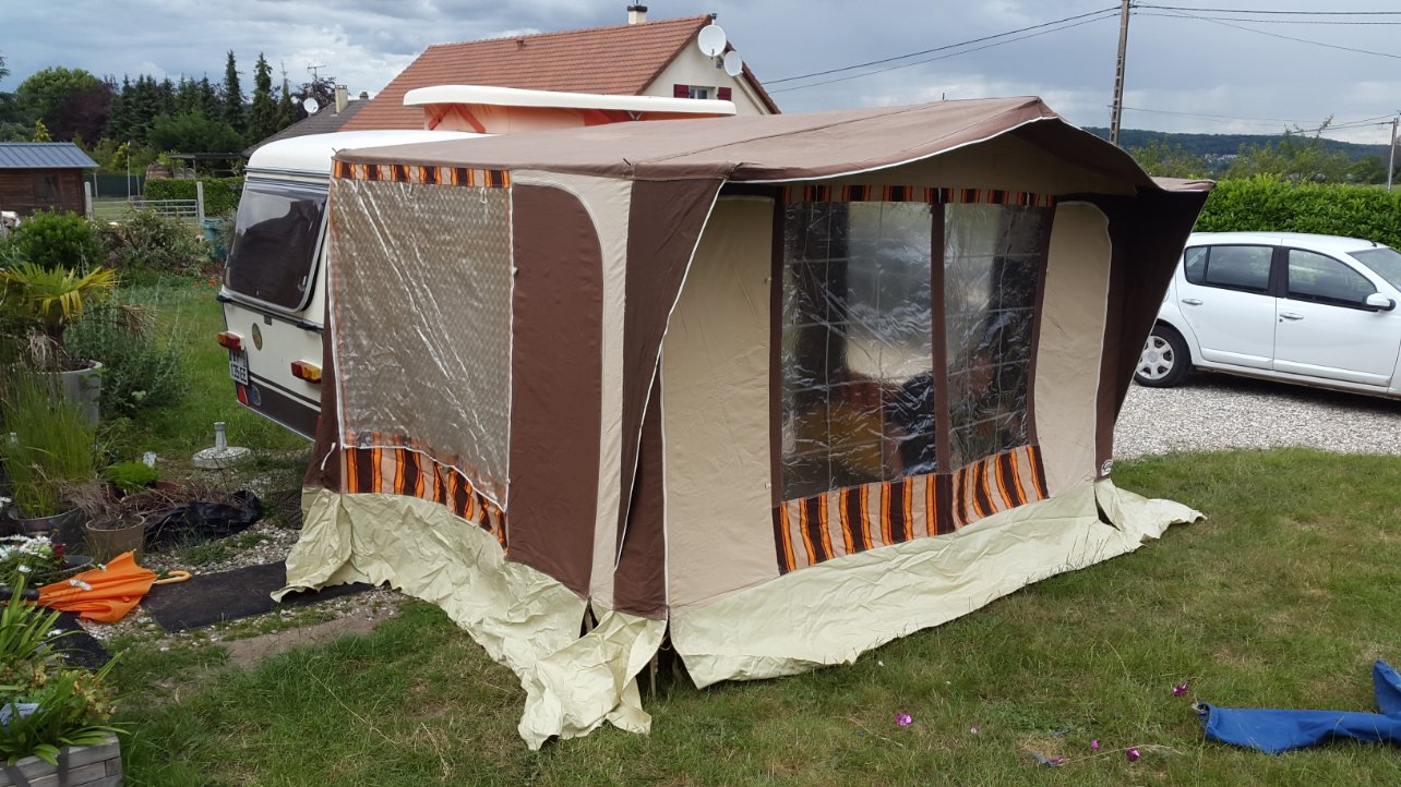

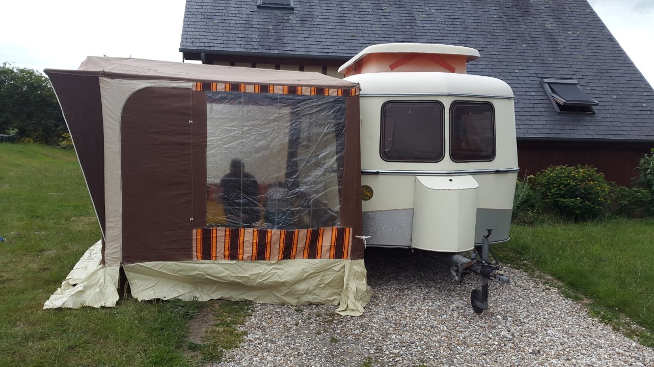

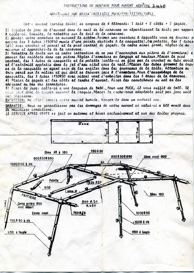

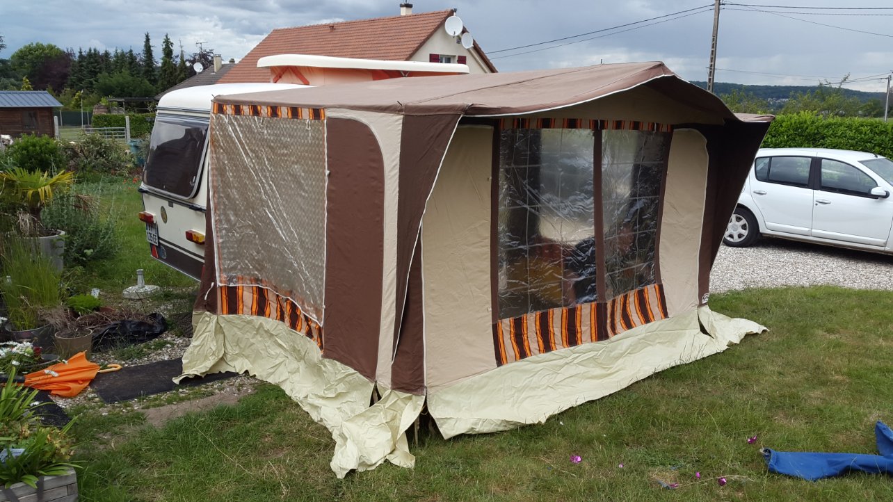

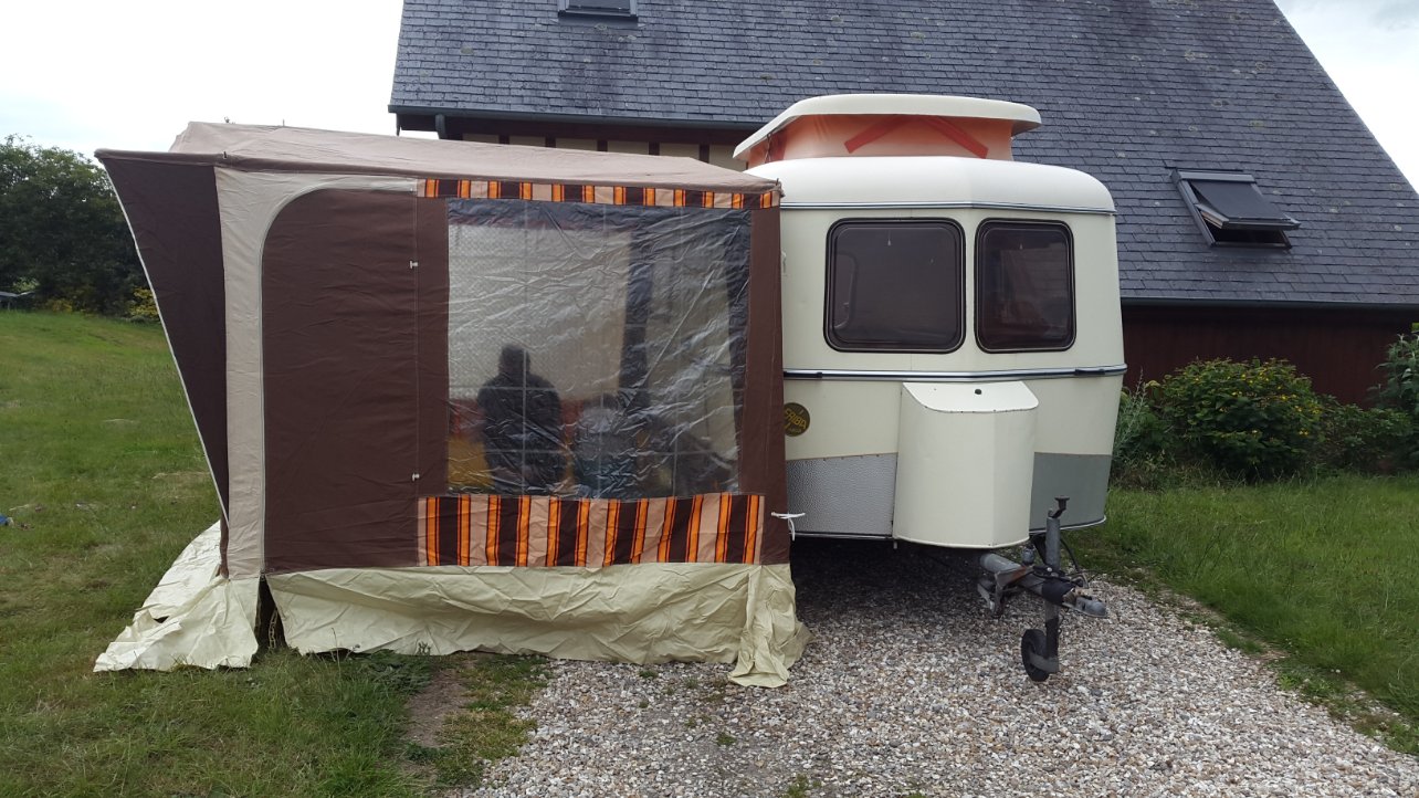

après 9 ans de stockage je me suis décidée à monter l'auvent d'origine de ma caravane pour le photographier pour la revente.
Déjà bravo à ceux qui le montent en 15 minutes ! On a mis 1h30 :snif: Il faut dire que la notice est légère aussi !
Et bien les propriétaires précédents ne l'avait rangé parfaitement sec... Et oui je n'avais pas suivi la liste des vérifications à faire à l'époque. :nonon: A ma décharge, je ne comptais pas le monter seule avec ma fille de 7 ans.
J'avoue ca fait chouette l'auvent coordonné avec la familia et il est super grand !
Mais bon voilà la question, ca sent le renfermé sévère. Est-ce que ca se fait de le passer au jet d'eau et savon noir pour le nettoyer. Karcher, j'imagine pas vu l'age du tissu :gene:
Et pour les petites réparations, on fait comment ? Vous avez une référence genre patch collant ?

:hello: Déjà laisser l'auvent monté pendant quelques jours, il va s'aérer.
ensuite tu peux effectivement le passer au jet d'eau et le laver avec de l'eau savonneuse, (un peu de lessive liquide) avec une balayette douce et bien le rincer, et ensuite le laisser sécher correctement.
si cela ne suffit pas tu peux aussi acheter une bombe : STARWAX (désinfectant et assainissant)
(je l'utilise pour les coussins tous les ans)
n'oublie pas de laver son sac de rangement qui doit aussi être "odorant"

Au niveau rinçage pas de problème vu ce qu'il tombe ! Mais du coup c'est la cata j'ai 2 poches d'eau qui se forment de chaque côté. J'ai du improviser avec les piquets du trampoline. Je pense que c'est parce que je n'ai pas de barres de renfort au milieu du toit... (750r50) :pleur4:

Oui très certainement ! ;)

lesquelles dois-je prendre pour remplacer ces barres qui me manquent ?
