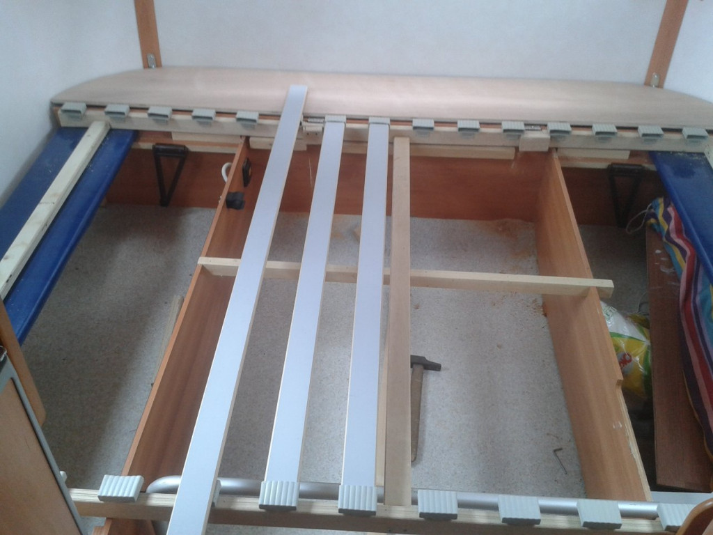

après avoir fouillé dans le forum pour trouver des idées pour fabriquer un lit permanent pour ma triton 430, je me suis lancé
cadre de base lattes d'une seule longueur
je suis parti d'un cadre en bois d'un seul tenant avec des montants 4X2 cm en lamellé collé
j ai gardé le coffre du fond et j'ai donc retaillé les lattes et les traverses
j ai calé la plaque à hauteur du sommier latte en la laissant mobile posée sur le tasseau de renfort des charnières tout en gardant les pattes en acier d'origine des extrémités
j ai fixé mes charnières sur l'ancien bâti en rajoutant des renforts
je n'ai pas encore rajouté les amortisseurs à gaz (pas le temps d'aller à la casse...)
j ai mis un matelas en mousse de 10 cm d'épaisseur découpé avec un couteau à pain pour les arrondis après avoir décousu la toile
j 'en ai profité pour déplacer la prise électrique qui se trouvait au fond et j 'ai fermé devant avec une plaque amovible
j 'ai conservé les caissons d'origine en faisant le minimum de modifications, cela me permettra de remettre en configuration initiale si nécessaire (coin table)
merci aux différents contributeurs de ce forum qui m'ont permis cette réalisation
il ne me reste plus qu'à tester..... départ prévu pour début Juillet dans le Berry ;-)

Bon DODO :] :amen: Mais tu t'es compliqué l'existence en découpant le matelas : il est bien plus facile d'enfiler un drap housse sur un matelas rectangulaire, le matelas se compresse de lui-même dans les arrondis.
Re: confection lit permanent
Posté : mer. 1 juil. 2020 15:35
par Ric
ouais mais c est moins facile à soulever......

Posté : jeu. 26 août 2021 12:53
par patrick.argonne
Bonjour à toutes et à tous.
J'ai pioché dans le forum pour trouver des idées afin de me confectionner un lit fixe avec sommier à lattes. Alors à mon tour de vous faire partager ce travail , si cela peut donner ou aider quelqu'un ..
La base une : eriba : 430 GT de 2004.
Objectif: un lit fixe articulé au milieu afin d'avoir accès à la soute arrière ( chauffe eau) et aux soutes avant. et le tout sans trop faire de trous dans la : eriba :
Achat de deux sommiers à lattes de 70 X 200
https://www.ikea.com/fr/fr/p/loenset-so ... -70278706/
Ces deux sommiers sont retravaillés, découpés, pour obtenir les dimensions souhaitées.
Au centre, installation d'une planche fixée sur les coffres. c'est la seule partie fixe de l ensemble.
Les deux sommiers sont assemblés à cette planche par des charnières.
Ce lit a été essayé pendant presque un mois d'utilisation. Rien à redire. Il me restait a faire en rentrant, une installation de vérin afin de faciliter l'utilisation. C 'est chose faite et je vais partager ca...
:glups:
Posté : jeu. 26 août 2021 13:17
par patrick.argonne
Pose des ressorts à gaz....
Je l'ai acheté sur le site Cabesto. prévoir les fixations.
deux ressorts 355 mm 18 kg.
https://www.cabesto.com/fr/nautisme-res ... 14317.html
Seule la partie avant , soit un sommier de 70, est soulevé, mais cela me donne accès à quasiment toute la place disponible.
Pour la partie arrière ( accès au chauffe eau), pas de vérins prévus pour le moment mais vu que en fait on y va rarement , sauf pour vidanger le chauffe eau, ben ca me va comme ca :)
Voila... ca c'est fait ;-)
