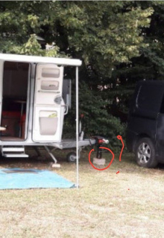

Qu'est-ce que tu as mis sous la tête d'attelage?

par an71vin
:?: oui on est curieux

par Oli vier
Cric ou chandelle ?
Mais surtout pourquoi ? L'Eriba est déjà calée, avec stabilisateur. J'aurais même relevé la roue jockey.

par xavier73
Merci pour m'avoir remis à l'endroit . Oui j'ai mis un cric sous la tête d'attelage pour 1 savoir si le cric fonctionnait car on me l'a donné et deux une sécurité pour la roue jockey.
Mon frein à main est un peu juste il doit me falloir le faire retendre si il y a un post je suis preneur ce doit pas être trop compliqué.
J avais peur comme je l'avais monté sur les cales de niveau qu'elle descende toute seule car la contre cale en plastique glissait.
Voilà voilà

par Les Comtois
:hello: ce n'est pas ton frein à main qui pose problème mais le réglage de tes mâchoires de frein voire l'usure des dites mâchoires..... A vérifier ;-)

par LANDERIBA
Les cales en forme de coin ont un sens pour les mettre sous les roues de nos : eriba :
Du fait du recul automatique des freins, les mâchoires s'éclipsent en marche arrière, donc si tu montes sur les cales en marche avant c'est certain que la caravane va vouloir descendre des cales, par contre si tu montes en marche arrière, ton frein à main sera efficace....
Avant de régler la course du frein à main, règle le jeu aux mâchoires à l'aide d'un tournevis comme levier, dans les lumières à l'arrière des flasques de frein.
