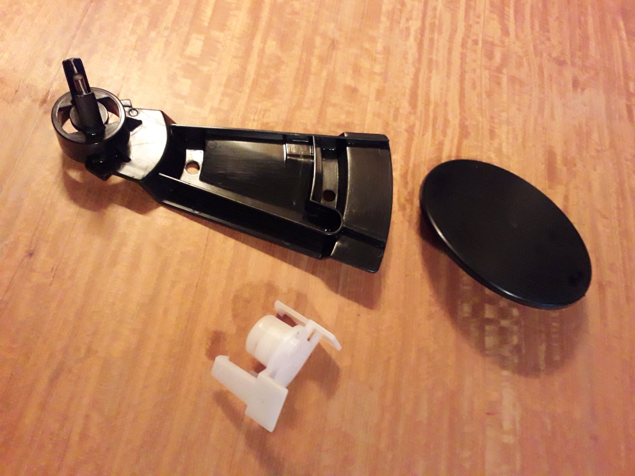

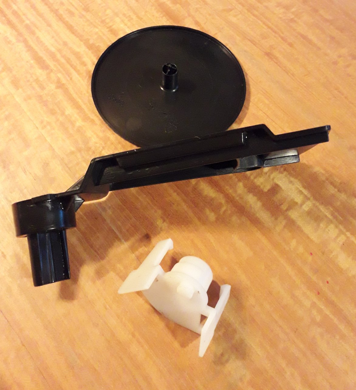

J'ai démonté et nettoyé les pièces mobiles une à une...
Je constate que la pièce qui plaque le joint bouge....en resserrant les vis ça tourne dans le vide... :(
L'aurais je trop serré en remplaçant le joint en Novembre dernier ?
Autre constatation, la pièce en forme de demie lune que l'on voit sur la précédente photo, un des supports de vis est cassé. Elle tient fixée que par 2 vis au lieu de 3...
Conclusion: il faut remplacer la plaque complète du mécanisme... :(

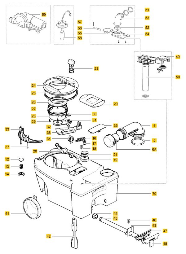

Eclaté de la K7 C250

Toutes les pièces ont été nettoyées avec du vinaigre blanc
Remontage du mécanisme avec lubrification des pièces mobiles au silicone.
Re: K7 THETFORD C250: ouverture-fermeture clapet difficile
Posté : mer. 29 mai 2024 13:17
par Feeling
Dernière opération à effectuer, le chamgement de la patte de retenue située dans le compartiment K7.
