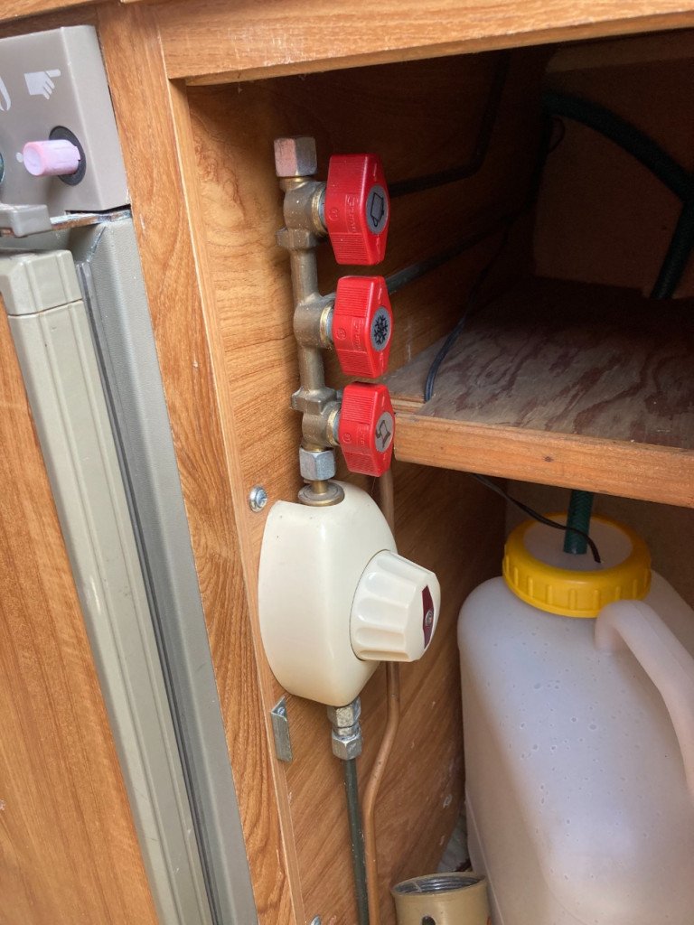

Et donc ceci est dans le placard ..

Tu dois avoir de fixé sur la paroi un pré-détenteur couleur or, rectangulaire avec deux cônes, le flexible se raccorde dessus à partir de la bouteille en direct.
En regardant mieux ta : Photo : on aperçoit le pré-détendeur, tu vires le truc rouge en sortie de bouteille et tu branches direct le tuyau flexible sur cet accessoire et ça va fonctionner,
ne pas oublier de manœuvrer le détendeur de sécurité blanc avec la flèche rouge pour le réarmer.

Désolé de déterrer ce topic, mais j'ai (par miracle) décidé de rénover mon système gaz. Ceci dans le but premier de faire plaisir à mon pote Vladimir, lequel est en problèmes avec son collègue Volodymir et ses tuyaux Nordstream 1,2,3 et 4.
Plus sérieusement (même si ça l'est déjà), au vu de la photo ci-dessous(laquelle a été volée un peu plus haut), je sollicite gracieusement votre expérience pour savoir si :
- les 3 robinets rouge en vertical sont en position ouverte (donc passage du gaz) ?
- un robinet avec une marmite => réchaud, un robinet avec le flocon => frigo, et le 3ème ???
- si je ferme le rouge du bas, est-ce que les 2 du haut sont alors non alimentés ? ou chacun est-il indépendant et ferme son circuit attribué ?
:amen: D'avance merci pour les zinfos !! :amen:

Re: Système gaz dans son ensemble
Posté : ven. 12 avr. 2024 19:52
par Les Comtois
Le 3e.....chauffage qui,en réalité, est le premier robinet depuis l'arrivée du détendeur de sécurité. :super:
Posté : ven. 12 avr. 2024 19:56
par LANDERIBA
Chaque robinet est une vanne d'arrêt pour l'appareil dont l’icône est dessus. Si pas de chauffage il y a en plus un bouchon à la place du tuyau en sortie.
La grosse vanne blanche avec le trait rouge sur le bouton est un détendeur de sécurité, donc si tu le fermes, plus d'alimentation à aucun appareil. En cas de changement de bouteille il se met en sécurité et il faut le manœuvrer pour le réenclencher. Idem en cas de rupture de tuyau et de débit trop important en aval...
Posté : ven. 12 avr. 2024 20:04
par Les Comtois
Par contre, intéressant le tuyau cuivre qui descend le long du détendeur. Il sort où ???? Et il alimente quoi ??
Posté : ven. 12 avr. 2024 20:07
par bruno3166
Évidemment !! Si ce sont les 2 encyclopédies du forum qui me répondent ... :mrgreen:
Donc j'en concluzionne que chaque robinet ne ferme que son circuit dédié.
Ceci dit j'ai une méga fuite sur le prédétendeur dans le coffre à gaz. Donc investissement (ou court-circuitage à la Mc Ghyver)
Merci pour vos zinfos.
Posté : ven. 12 avr. 2024 20:08
par bruno3166
Les Comtois a écrit : ven. 12 avr. 2024 20:04 Par contre, intéressant le tuyau cuivre qui descend le long du détendeur. Il sort où ???? Et il alimente quoi ??
A priori le Truma (pour les frileux :hehe: )
Posté : ven. 12 avr. 2024 20:49
par LANDERIBA
bruno3166 a écrit : ven. 12 avr. 2024 20:07 Évidemment !! Si ce sont les 2 encyclopédies du forum qui me répondent ... :mrgreen:
La biz
Bu
Tu as ça comme pré-détendeur :
https://www.camping-car-plus.com/chaud- ... fAQAvD_BwE
Maintenant si tu fais à la Mac Ghyver, il faut ôter le pré-detendeur qui ne sert plus, (entrée 12 à 20 bar selon T°, sortie 1.5 bar) mettre un détendeur directement sur la bouteille propane sortant 37 mbar, puis il faut supprimer le détendeur de sécurité, puisque celui ne fonctionne qu'avec une entrée aux alentours de 1.5 bar et sort à 37 mbar.
Posté : ven. 12 avr. 2024 21:55
par Les Comtois
Je parlais du tuyau cuivre parallèle au tuyau gaz.... Si tu veux supprimer ton vieux système gaz, tu remplaces le pré-détendeur dans le coffre à gaz par un détendeur 30mbar et tu supprimes le détendeur de sécurité dans le placard de cuisine. Et pis c'est tout :P C'est ce que j'avais fait dans mes anciennes, et tout fonctionnait parfaitement. Et dans mes deux récentes c'est ce qui existe !
Posté : sam. 13 avr. 2024 12:00
par bruno3166
:super: :super: Je vais feuzé ça. C'est le plus simple. Faudra simplement trouver comment raccorder le toyo sous les 3 robinets.
Mêm pas peur.
Posté : sam. 13 avr. 2024 12:54
par LANDERIBA
Perso j'ai changé le pré-détendeur qui fuyait, (2 écrous à défaire) je pense que tu ne vas pas choisir la solution de facilité ...
Trouver un bout de tube du bon diamètre et les olives/écrous qui vont avec......rien n'est impossible.
Ce n'est que mon avis que je partage avec moi même !!
Posté : sam. 13 avr. 2024 18:26
par bruno3166
Je vais essayer, dans un premier temps, de réparer (étancher) le pré-détendeur et ses 2 mamelles. Si pas bon, un grand tuyau blindé souple depuis le détendeur de la bouteille jusqu'au robinet de sécu sous le meuble avant. Si ce robinet de sécu est un détendeur, je l'envoie se faire voir à Matignon ou rue du Fbrg St Honoré et je me branche direct.
ET SI TOUT ÇA CONTINUE DE ME FAIRE CAGUER, ben j'aviserai :]
J'ai fait voler des avions pendant 50 ans, je ne vais pas m'arrêter à des broutilles pareilles.
:mrgreen:
Je vous tiens au jus. :ghee:
Posté : sam. 13 avr. 2024 19:53
par LANDERIBA
Quand j'ai changé le mien, j'avais autopsié le fuyard et avait découvert que les sertissages à la base des cônes auraient pu être resserrés pour écraser les joints de leur base, donc à voir si possibilité...
Posté : sam. 13 avr. 2024 20:55
par JLM
Je pense qu'il y a une membrane à l'intérieur qui sèche en vieillissant et lache d'où la fuite.
Posté : dim. 14 avr. 2024 09:33
par bruno3166
J'ai dégraissé la pièce à l'acétone. Même la peinture dorée est partie en vacances.
J'ai mis du Sika 11FC autour de la pièce, en multi-couches, en prenant soin d'un demi séchage entre chaque couche.
Je pars une semaine dans les P.O. (66) et je laisse sécher à cœur. Des nouvelles au retour.
Dans tous les cas, je ne me serais pas amusé à faire ce cinéma pour une pièce gaz positionnée à l'intérieur.
