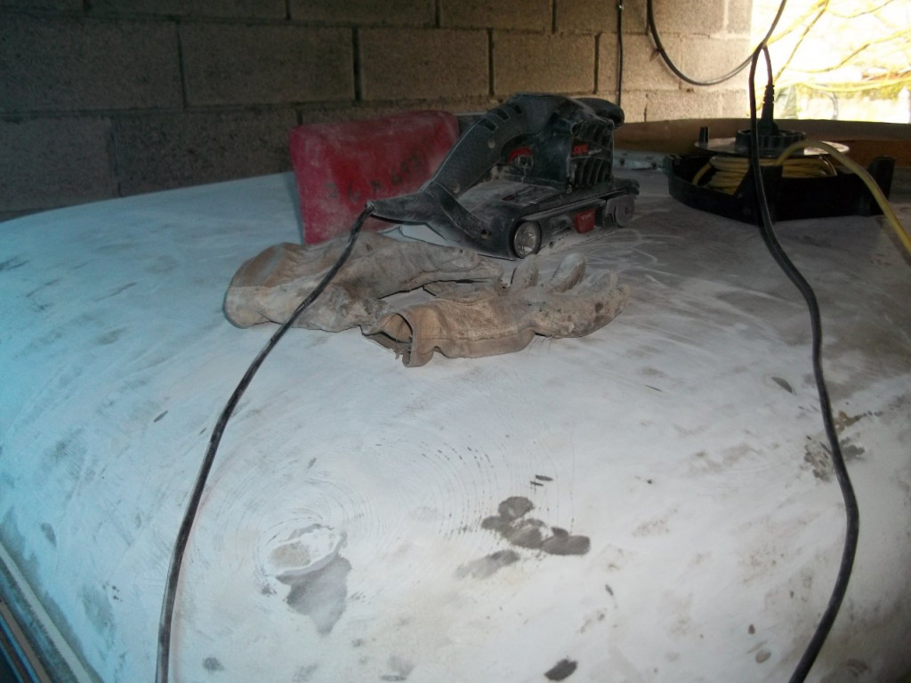

Toit à refaire ...J'ai d'abord démoussé , poncé . Il y a des manques, des éclats , des rayures . Pour les éclats faut-il reboucher au mastic polyester , , pour les rayures est-ce que le gelcoat suffit? Et , est-ce que le gelcoat se peint ensuite ?

Je suggère de poncer avec un abrasif à l'eau la totalité de la surface du toit
nettoyer avec un chiffon et acétone
ensuite mastiquer les trous avec une résine polyester, voire même du gelcoat blanc, après séchage, reponcer les endroits mastiqués, afin d'obtenir une surface aussi plane que possible
enfin soit repeindre le toit avec du gelcoat blanc au pistolet, soit une peinture spéciale pour polyester.
autre solution :
tirer un moule à partir du toit existant et refaire un toit...
Bon courage,
