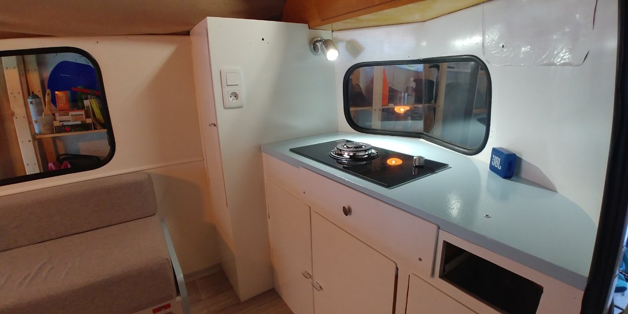

Installation du nouveau plan de travail allégé et de la plaque de cuisson.

L’électricité est faite et fonctionnelle.
  • Ajout d'un disjoncteur
  • Intégration d'une prise USB dans la banquette pour charger les mobiles
  • Ajout du spot de cuisine avec intérupteur et prise murale
  • Changement du spot du coin salon
  • Ajout d'un tiroir (Ancien emplacement des plaques de gaz)
Faut que je recolle la moquette qui tombe.
Tout le plafond et meubles hauts seront refait cet hiver.

Re: Rénovation Puck 1963
Posté : mar. 7 sept. 2021 22:17
par DavidB
Et l'intérieur au final cela donne :
