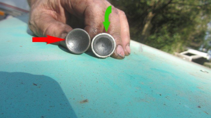

Mon anti-lacet AKS1330 monté en 2019 devient très bruyant.
Quand j'attèle mon : eriba : il me semble pourtant suivre la procédure
1. déposer l'attelage sur la boule jusqu'à apparition de la partie verte
2. serrage molette jusqu'au 1° clic
3. abaissement du levier rouge.
Le serrage au 1° clic serait trop important ?.
Etienne

Quand ça couine dans les ronds-points, généralement la ferraille des pastilles touche la boule !!!!
Usée à gauche, neuve à droite !!
Anti lacet ALKO1300 014RED.jpg (48.27 Kio) Vu 5453 fois
A noter que tu peux faire 1 clic, 5 clics, 10 clics le résultat sera le même....

Je me suis trompé , il est monté depuis 2017 donc 4 ans et seulement 11 utilisations.
J'étais loin de penser que ça s'usait aussi vite.

Suffit de sortir une pastille pour voir, à moins de te mettre sur le dos sous la tête d'attelage avec une lampe...... et l'usure ça dépend aussi de l'état de surface de la boule !!!

Avec un miroir ça le fait.
Notre Winterhoff 3000 à duré 10 ans

L’huile est à proscrire avec les anti lacets .
Les pastilles ne feront plus le job si besoin.
Sur mon système « Westfalia » qui a souvent tendance à couiner après quelques heures de route.
Je pense qu’Il chauffe et serre trop , il ne le fait jamais au démarrage.
Je fais une pose et j’en profite pour le déverrouiller et le remettre en place plus de bruit ensuite.
