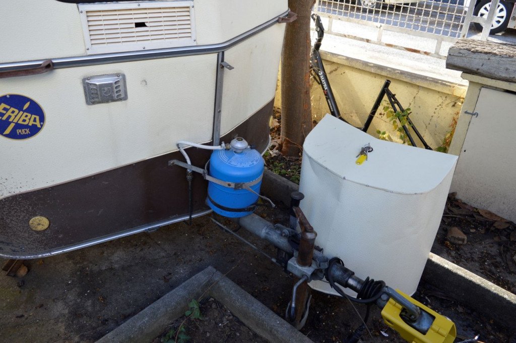

Si je veux passer au propane il faudrait donc que je retire le détendeur intérieur (photo) et mette un détendeur 37mb au niveau de la bouteille de gaz ? ce sera pour plus tard alors, il n'y a rien d'urgent pour ça, je ne compte pas l'utiliser avant le printemps.

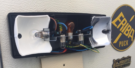

Alors ce weekend on s'occupait des feux qui méritaient vraiment d'être changés :hehe:
Et en vrai les cabochons ne tenaient même plus... bref c'était urgent de faire quelque-chose :mrgreen:
(Vous noterez au passage le "Eriba Profilé" qui a été repeint, ça donne un petit style (même si ce n'est pas exactement la couleur d'origine :gene: )
Donc on monte les nouveaux feux (des Sacex pris chez H2R, en vérifiant bien le branchement).
Il n'y a que les clignotants, les veilleuses et les feux stop. Il y a donc 1 ampoule non utilisée.
Mais ce n'est pas grave. LANDERIBA conseillait de le brancher en mode "veilleuse", mais perso ça me va bien comme ça.
Et enfin on monte les cabochons et voilà :D
C'est reparti sur la route !
Pour l'arrière il ne manquera plus que la nouvelle plaque (il faut que je m'en occupe :roll: )
Et repeindre la partie abimée et réparée au mastic en bas (la réparation semble néanmoins bien faite, je ne vais donc pas y toucher).
Un avis sur le type de peinture à prendre et la couleur ?
Bonne soirée.

Belle mise à jour ces feux sont pour moi parfait pour le remplacement , pas besoin de repercer et niveau etancheite rien n'avoir aussi :super:
Juste un petit conseil , j'ai utilisé les globes blanc aux extremités droite et gauche pour les stop , les réfléchissants servent uniquement aux feux de brouillard arrière :flow: , tu peux si tu veux aussi declipser les caches pour inverser blanc et argent gauche droite :)

Belle mise à jour ces feux sont pour moi parfait pour le remplacement, pas besoin de repercer et niveau étanchéité rien n'avoir aussi :super:
Juste un petit conseil, j'ai utilisé les globes blanc aux extrémités droite et gauche pour les stop, les réfléchissants servent uniquement aux feux de brouillard arrière :flow: , tu peux si tu veux aussi déclipser les caches pour inverser blanc et argent gauche droite :)
En effet ils entrent parfaitement dans les emplacement, je n'aime pas trop faire de modifications impliquant des trous et autres sur la caravane :rouge:
C'est noté :super: , je vais modifier ça, je voulais aussi mettre un morceau de chambre à air de vélo derrière les trous des vis pour bien garantir l’étanchéité.

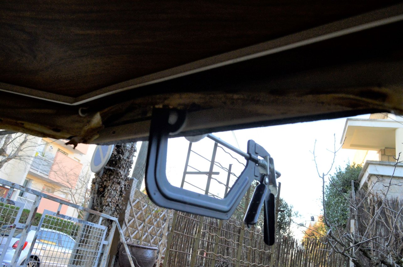

Je vais commencer par vous parler du plan de travail, dont le mélaminé s'était décollé :o
Et c'est pas jolis jolis... :rouge:
Donc j'ai bien gratté aggloméré du mélaminé pour ne récupérer que la feuille du dessus (qui est assez épaisse)
et la coller sur une planche de contreplaqué à la colle vinylique :ugeek:
Laisser sécher entre serres joints 48h et c'est prêt
Biensure le chat est là pour m'aider :ghee:
J'ai aussi refait la pièce de droite que j'ai collé sur la structure en bois
Et une fois collé le triangle de devant :D
Plus qu'a attendre que ça sèche et ça sera comme neuf :super:

Alors on y va pour la fenêtre et la préparation du châssis.
La vitre n'était pas d'origine aprés investigation :rouge: expliquant la fuite...
Et quand on voit la colle qu'il y avait comment elle a séchée et durcie, je comprends mieux la fuite :nonon: (on ne va pas faire la même erreur :grr: )
Heureusement que je m'y mets, le châssis était en danger. Heureusement après brossage et nettoyage, il est OK :super:
Et le tour en bois est complétement pourri. Ça n'a pas du aider pour le châssis, en absorbant l'humidité :rougefaché:
Après brossage, on met du Framento sur toutes les zones rouillées
Puis la peinture direct sur rouille sur tout le tour
Ensuite on visse des pièces de contreplaqué dans le châssis :super:
Puis on agrafe le skaï autour
Bon le skaï est abimé autour de la fenêtre à cause de l'humidité, il est devenu cassant etc...
Donc j'ai refait un cadre en skaï collé sur le tour de fenêtre
Collage à la colle néoprène morceau par morceau :super:
Ah c'est propre ! :mrgreen:
Manque plus que la fenêtre, mais là c'est une sacrée aventure :ghee:
car comme dit la fenêtre qu'il y avait n'est pas d'origine, de mauvaise dimension (et surtout cassée :-/ ).
Donc c'est parti pour une re-fabrication en polycarbonate qui permettra d'avoir quelque-chose de durable :D

Bon, non en vrai c'est le patron en carton (le 3e :taré1: ) qu'il aura fallu avant que je sois sur à 100% que ce soit la bonne taille/forme/coubure, mais on est bon !
Ensuite traçage sur la plaque de polycarbonate 4mm toute neuve, je commence, tout ce travail de conception commence à prendre forme :langue2:
Ensuite découpe à la scie sauteuse (j'ai pas fait de photo), mais nickel, ça coupe rapidement et proprement, juste à bien guider...
J'ai laissé 2cm de haut sur 10 cm de large en haut et en bas au centre au niveau de la zone de pliure pour pouvoir tenir la vitre avec des serre-joints sur une pièce en bois avec la forme de la courbure et ainsi avoir exactement le bon rayon/angle de courbure
Après chauffage au décapeur thermique de la zone pliée, en douceur pour que pour que le plastique chauffe uniformément et prenne bien la forme sans faire de bulles :diable:
Nickel ! :super:
Après on a coupé les deux bandes qui ont servies au maintient de la vitre sous pression et test sur la caravane.
Et voilà :loving: comme neuve !!!!
