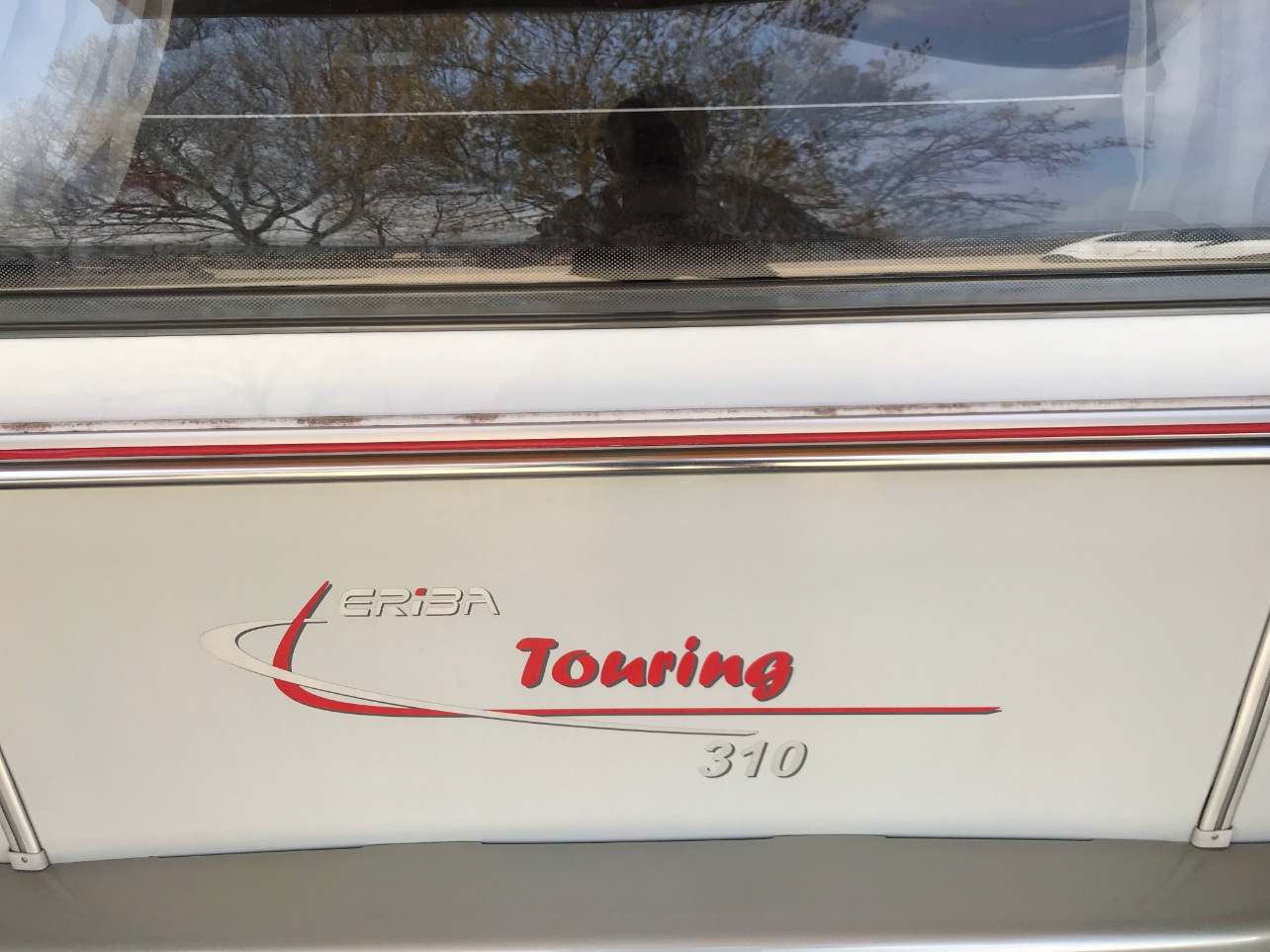

Comment nettoyer le joint blanc de notre Familia (celui qui fait le tour complet) sans l’altérer ni endommager la peinture de la carrosserie ?
Brosse à dents vinaigre et bicarbonate ? Ou plus spécifique ?

:hello: eau chaude savonneuse, ensuite un chiffon imbibé d'alcool à brûler, tu peux aussi passer un peu de polish pour le faire briller.

Tout essayé y compris l’huile de coude (sauf polish) et… rien 😫. Un produit sanitaire anti moisissures ? Autre ?
J’ai astiqué du plancher au toit en passant par tous les recoins, grillés et parties métalliques. Elle est comme neuve (je garde le polish pour finaliser). Du coup, ce joint jure d’autant plus 😵‍💫

Une petite photo où un descriptif du problème, il est tâché, moisi, craquelé ?

On va dire taché en gris, mais en bon état sinon..

:hello: il s'agit de moisissure certainement, essaie avec un coton et des gants de passer de l'eau de javel
ensuite tu achètes de la "pierre blanche" et tu vas récupérer ton joint qui n'est pas abimé, mais sale.

Tu as essayé de frotter avec un chiffon imbibé d'essence F ?

Suis d'accord faut essayer par petites touches, pierre blanche et/ou essence f. Les 2 se trouvent dans tous les commerces grandes surfaces.
Javel en dernier recourt parce que ça a tendance à jaunir à la longue...

J’ai essayé vinaigre 95C + bicarbonate, alcool, ammoniaque, white spirit, javel, (en petites touches et en rinçant à l’eau), eau savonneuse mais rien d’efficace 😫
Essence F vraiment différent du white ?
Pierre blanche pour le côté abrasif ? J’ai testé l’éponge magique mais inefficace…

Oui, l'essence F dégraisse mieux que le white spirit ; sur les miens ça avait pas mal marché.

:hello: Ultime essai essence "classique" surtout pas d'acétone qui attaquerait la peinture
Léger filet de peinture blanche ?
Mais si joint poreux, cela n'hésite peut-être de le changer
As-tu essayé la "pierre blanche" ou pierre d'argent (marque)
CARAVANE SERVICES
GALON CACHE VIS BLANC Largeur 12 mm o(vérifier la largeur du jonc déposé)
mais cela se trouve facilement chez tous les surfaces de ventes caravane et camping-car
(Référence : 1116549 2,30 € le m)
astuce pour poser facilement le nouveau jonc : après avoir bien nettoyé avant sa pose
couper l'embout plastique d'une cartouche de joint silicone, un petit peu plus étroit que la largeur du jonc neuf
passer le jonc dedans, ce qui va le compresser un peu
et insérer le jonc à sa place
cela rentre tout seul, faire cette opération avec une T°entre 20/25°

Les Comtois a écrit : mar. 5 avr. 2022 12:45 Non Danielle, ce n'est pas le joint cache vis... Il est rouge. C'est le joint de base sur la carrosserie qui recouvre la jonction des plaques supérieures et inférieures et pour changer le joint il faut retirer tout le tour de jonction. Et si tu veux un joint neuf tu rachètes un caravane neuve.!!!! :hehe: :hehe: :hehe:
C'est bien le joint qui est derrière la baguette alu centrale, donc dépose de celle ci......... avec le problème de dévissage des vis et certainement de la colle Dekaseal 8936 qui tient le tout !!!
D'ailleurs est-il en une seule partie recouverte par la baguette alu ou comme sur les anciennes en deux parties, une supérieure et une inférieure, le tout "beurré" avec la colle 8936 ??

Je regarderai ce détail mais joint blanc supérieur se retrouve sur la partie inférieure (au milieu le joint cache vis rouge).
En voyant la photo, j’avoue que ma persévérance est efficace : chiffon humide, bicarbonate, huile de coude et les 1ers mètres sont quasi nickels !
J’ai téléphoné à notre atelier Eriba local : ⚠️ pas d’Essence F !!!! Seule solution employée par eux, le Cif ammoniacal. Pour le coté abrasif la Pierre blanche devrait également fonctionner. Le bicarbonate a ses limites par endroit… je vous partage quelques photos une fois terminé 😏

:hello: super, donc il faut quelque chose d'un peu abrasif
la pierre blanche fera l'affaire

Etat général plus qu'impécable d'autant plus après mes heures de nettoyage extérieur du plancher à la réhausse.
Le Cif a fait des merveilles cet apm. Beaucoup plus efficace que le bicarbonate !
Une fois le polish passé sur le toit et la réhausse en priorité, elle semblera presque sortir d'une concession.
