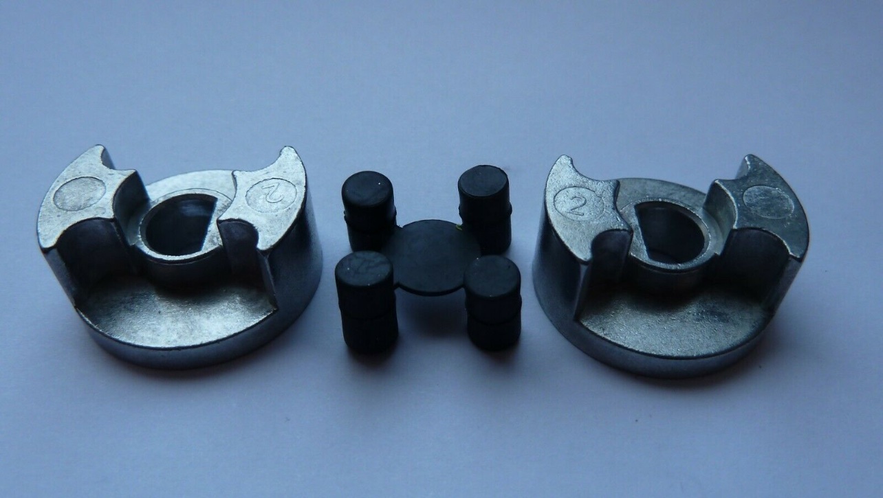

J’ai sur mon Eriba Touring 430, un mover « Reich Move Control Economy light » qui lors de la manœuvre émettait un bruit de « ferraillage » au niveau du moteur gauche.Après démontage de celui-ci j’ai eu la surprise de voir les amortisseurs de l’accouplement HS. 8|

Pièces envoyées amortisseurs
Accouplement flexible Moteur/Réducteur

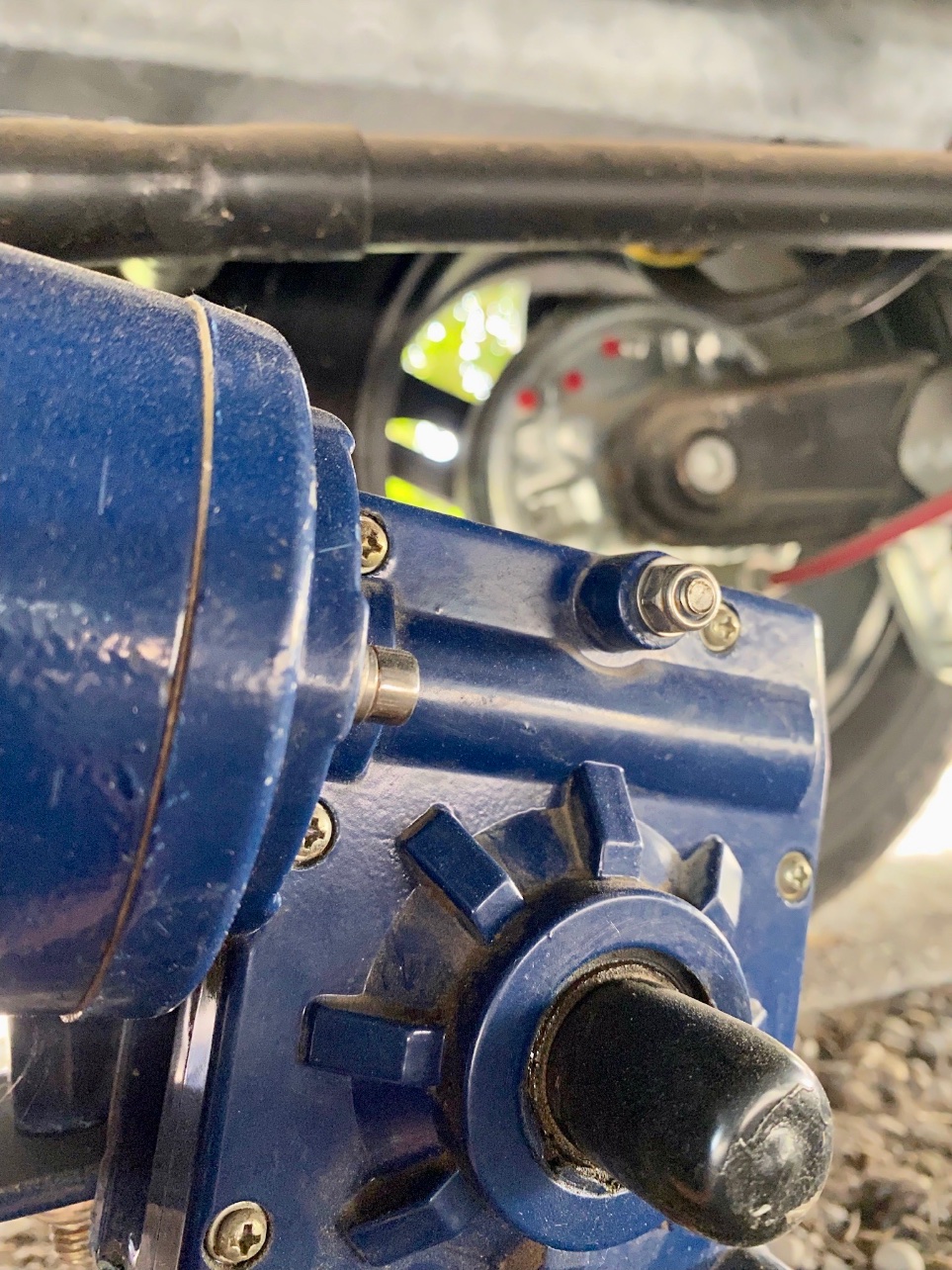

Face au motoréducteur tu démontes les trois écrous (douille cliquet de 10 et clés plates de 10) qui le maintiennent puis tu tires vers toi et ça vient tout seul. L’axe du réducteur avec sa goupille est emmanché dans le rouleau cranté, qui lui est fendu pour la goupille.
Tu mets ton motoréducteur dans un étau, puis tu démontes les 2 vis du moteur et tu décolles le moteur (Attention de ne pas abimer le joint klingérit entre le moteur et le réducteur, puis en le retirant attention l’accouplement et les Silentblocs tombent voir photo plus haut)
Le démontage et remontage sont aisés, seulement l’accès en dessous de la cara est un peu plus inconfortable (caravane non relevée).
1 écrou en haut et 2 écrous en bas
