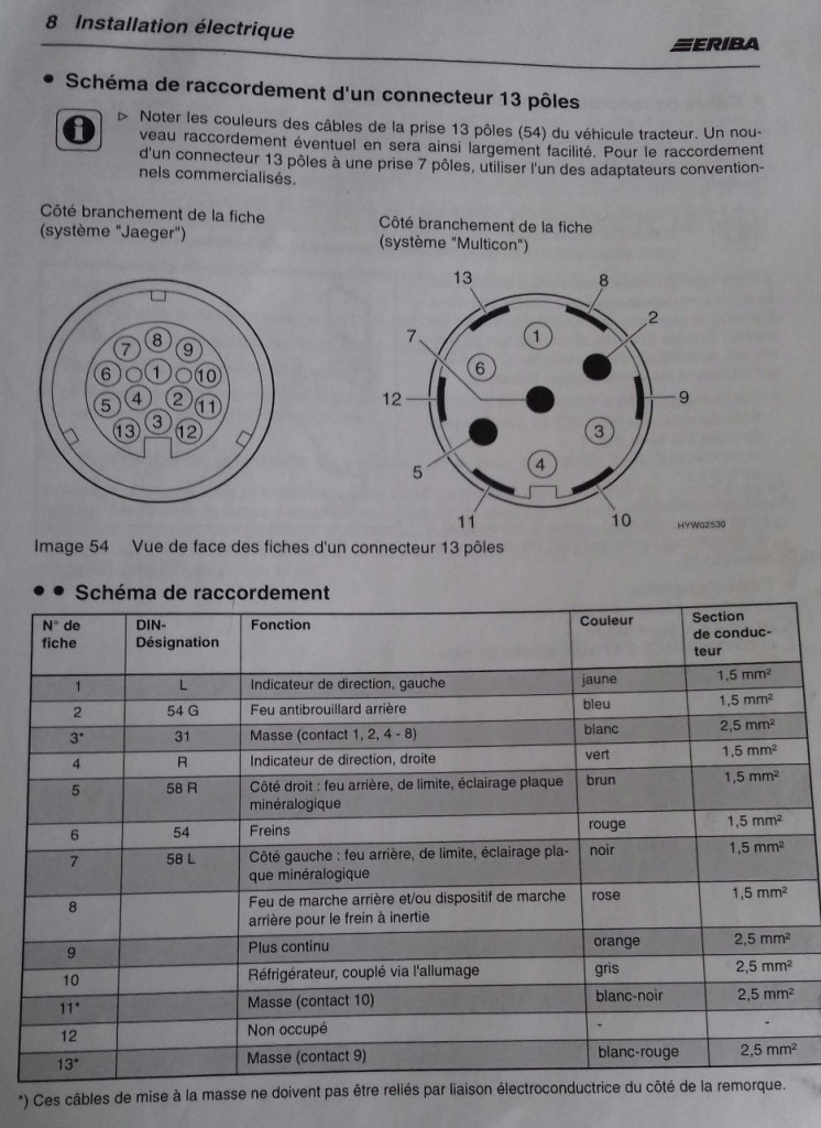

Là j'ai vu une ERIBA qui semble correspondre par contre QUESTION : Comment savoir s'il faut une attache 5 broches ou 7 broches ? c'est quoi la différence ???

Bonsoir, tu veux dire prise 7 b ou 13 broches ?
Messages : 21187
Re: SOS conseils dimensions ERIBA et Broches
En 2007 la Puck faisait 1.98 m, et en 2009 2.01 m !!! Selon catalogues d'époque.
La prise 7 b est une prise remorque, donc feux, stops, clignotants, feux AR de brouillard.
La 13 b est une prise caravane avec en plus le 12 volts pour l'intérieur de la caravane, en continu et/ou après contact, ça permet d'alimenter frigo, lampes, pompe éventuellement....

2,01m de hauteur à vide max

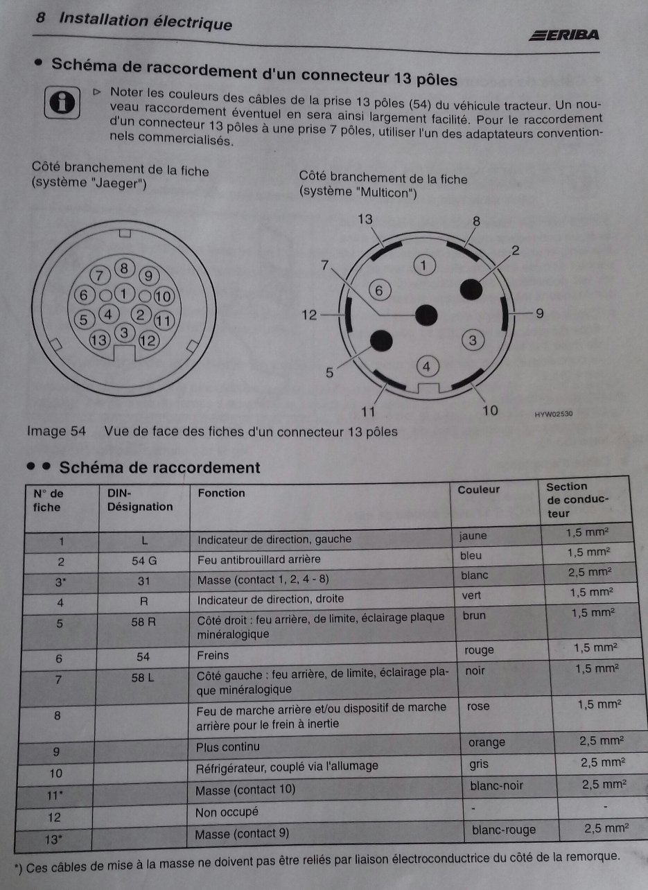

photos du catalogue Eriba pour la fiche 13 broches
