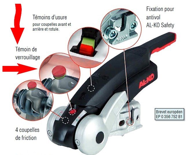

Sur ce modèle deux leviers, un pour la poignée d'attelage et un pour la poignée du stabilisateur.
La poignée d’attelage et la poignée de stabilisation sont indépendantes l’une de l’autre et les deux sont à utiliser manuellement. Pour faciliter les manœuvres, relever simplement la poignée de stabilisation.
L'anneau vert que tu dois voir est une sécurité pour savoir si la tête d'attelage est bien en place sur la boule et N'EST PAS UN TÉMOIN D'USURE !!!
Ce modèle comporte 4 coupelles de friction qui viennent appuyer latéralement (à droite/à gauche) et verticalement (en haut/en bas) sur
la boule d’attelage de la voiture. (non graissée et propre).
Par ailleurs, les : eriba : sont prévues pour 100 Km/h maxi par le fabricant.
Sur les autoroutes, il me semble qu'il y a des panneaux lors de déclivités qui préviennent les caravaniers de limiter leur vitesse dans la descente, (80 ou 90 Km/h ??) enfin c'était comme lorsque que je prenais jadis (y a très longtemps) les autoroutes racket
Mieux arriver en retard que trop tôt au cimetière !!! :diable:
Les coupelles se trouvent chez n'importe quel revendeur ALKO, voir de préférence les marchands de remorques, souvent moins chers que les concessions caravanes.

Tu as des tutos pour remplacer les frictions de l'AKS, c'est très simple, fais une recherche sur le fofo, Land (et autres) explique très bien la procédure, de plus tu trouves les pistons facilement sur la toile.

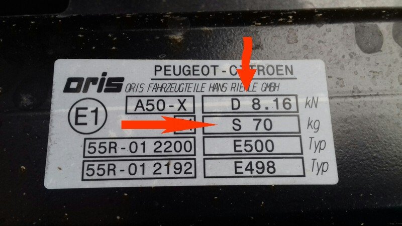

Donne nous les poids sur la plaque : eriba : ET la photo de la plaque de l'attelage.
Le poids sur la boule est donné par "S" sur la plaque de l'attelage.
Le poids à respecter sur la boule est celui des deux le plus faible... maintenant c'est souvent celui de l'attelage !!!

Une grosse caravane.
Une tractrice à la limite du sous dimensionnement.
Un anti lacet hors service.
Une boule d attelage trop haute.
Un mauvais équilibrage possible du chargement.
Avec tout cela il s'engage à 105 km/h sur autoroute dans une descente à 14%
Au final il s'en sort indemne malgré un début de mise en lacets.

Outre le remplacement des coupelles de l'Al-KO, l'installation d'une boule plus basse, une conduite plus prudente.. je pense qu'il faudra au remplacement du Duster envisager un véhicule plus lourd aussi car je remarque que quand je tracte mon bateau depuis des années à100/110 km/h sur l'autoroute avec une remorque sans antilacet je n'ai jamais eu aucun problème avec aussi la boule trop haute du Duster ..mais la remorque avec le bateau ne pèsent que 600Kgs derrière le Duster de 1300 kgs

J'ai mesuré un poids en flèche de 60kgs et l'attelage du Duster accepte 75 kgs . L'attelage de la caravane accepte 100 kgs .le problème est que le coffre de la caravane est à l'arrière, il faut donc le décharger et charger plus vers l'avant de l'essieu dans la caravane? si je me débrouille pour avoir 70/75 kgs sur la boule vais je améliorer la tenue de route ? et limiter le risque de mise en lacets ?
merci

LANDERIBA a écrit : ven. 12 août 2022 11:31 :hello:
Sinon aussi voir :
viewtopic.php?t=11171
J'ai vu sur la plaque de l'attelage de la caravane charge verticale S=100 kgs et sur la plaque de l'attelage S=75 kgs
dois je charger pour mettre le maxi soit 75 kgs ? :-/
merci !
Re: Antilacets AL-KO H.S
Posté : sam. 13 août 2022 17:59
par LANDERIBA
OUI !! C'est Mme qui va être contente de voir son pèse personne sous le timon de l' : eriba : :mdr3: :mdr1:
