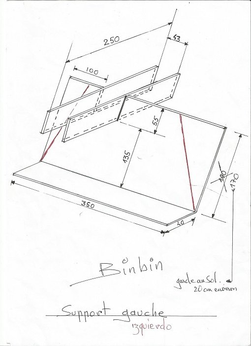

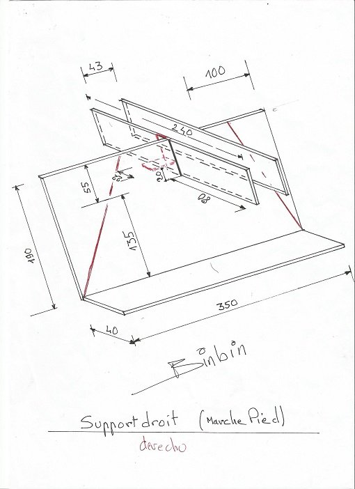

:hello: Patrick, hormis la canalisation du Trumavent, as-tu d'autres obstacles sur la hauteur?, cette canalisation peut-elle-être déplacée? oui ?.
A priori tu as le support typique pour eriba de chez Truma. J'ai fabriqué les mêmes pour la modiques somme de env 25€, voir croquis. Après montage (Cernay) je me suis aperçu que l'on pouvait gagner 3/4 cm. Donc bien ausculter le dessous de la : eriba : .
et là,
viewtopic.php?f=31&t=241&hilit=d%C3%A9p ... &start=400.
Ta coquille à l'âge de Désirée, si je peux me permettre et si l'ancien proprio ne l'a pas fait il faudrait vérifier;

Re: ERIBA PONTOS 660GT
Posté : dim. 4 sept. 2022 21:51
par Eribalin
Le montage des mover peut-être inversé, moteur en bas ?
Posté : dim. 4 sept. 2022 21:57
par eribabinbin
Eribalin a écrit : dim. 4 sept. 2022 21:51 Le montage des mover peut-être inversé, moteur en bas ?
:hello: Alain, Il faut vérifier mais il me semble que moteur bas c'est encore moins de garde au sol, Il y a un tuto ici, certains l'ont fait, j'ai un doute :idea:

Tout à fait, je n'ai pas relevé mais c'est marqué sur la notice.
Sinon j'ai un peu cogité pour relever le mover et pour mon cas ce sera inutile de le retourner comme dans le tuto de ''unkilomètre''...
En effet, la garde au sol sera quasiment la même si je fait ça, avec l'inconvénient de flinguer les moteurs si ça venait à toucher le sol...
Donc je vais le relever de 5 cm ...il me faudra déplacer la canalisation du chauffage et ça devrait le faire.
Quelqu'un peut-il me confirmer l'entraxe des jantes ? j'ai mesuré et je pense que c'est du 5/110 mais je ne voudrai pas me tromper. Il va me falloir virer les pneus de mes roues d'hivernage si je veux que ma Pontos passe sous le carport...je préfère éventuellement acheter d'autres jantes d'occase pour cela...
