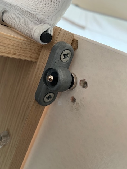

Bonjour ,
Sur les nouvelles versions des 530 , le système de fermeture de la porte a été modifié .
Par rapport à la pièce cassée , sur ma 530 , les vis de fixation ne sont pas restées en place , j'ai donc modifié le système par
une pièce aimantée qui remplace celle d'origine.
Mais l'idée serait de pouvoir remplacer complètement le mode de fermeture par la nouvelle version .
Système avec piton magnétique
Remplacement de la partie visée
Nouvelle version de fermeture sur les 530
