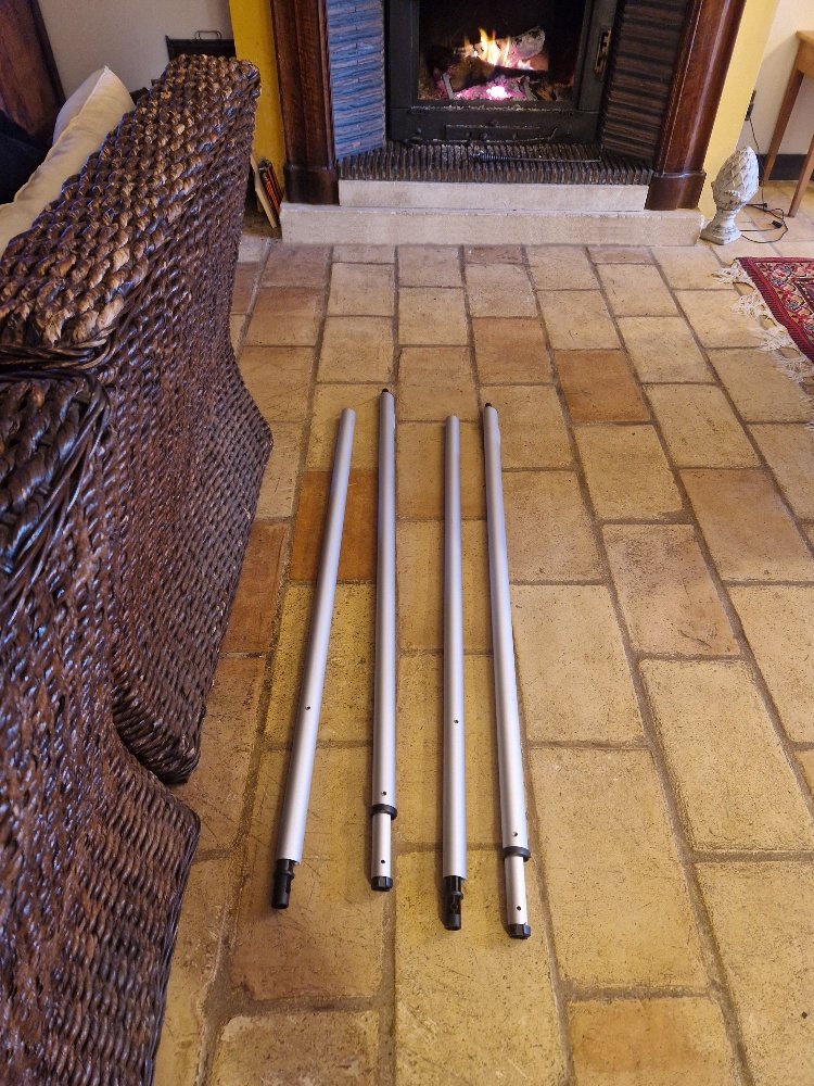

Enfin et là c'est sérieux: Je donne 2 barres latérales en alu qui viennent se placer sur les côtés du store THULE 6200 pour reprendre des façades latérales (j'ai pas ces façades et ça ne m'intéresse pas d'en avoir). Chaque barre se réduit en 2 pour le rangement et c'est bien des barres du commerces qui vont "bien" avec des glissières creusées pour passer la toile et pas un bricolage fait par un bricolo de mon genre (ou alors il était super bien équipé !! ...hé je parle d'outillage là ! :gene3: . C'est donné ...alors c'est à prendre sur place (49).

Je vois bien les barres que tu veux donner (j'ai ça aussi) il serait bon de préciser si elles se montent sur un Safari Room ou Safari Résidence ? Merci pour le geste, c'est dans l'esprit de notre fofo :super: tu trouveras preneur.

Pour les barres : je vous joints un lien car j'ai retrouvé la référence sur l'emballage et si personne n'en veut, j'en ferais des tuteurs à tomates, na ! :langue2: ... 120 kg de champignons !!! hé beh ! ...moi, je suis une buse en cueillette...je marche d'abord dessus ...après je les trouve ! :ghee: :ghee:
https://www.obelink.fr/thule-tension-ra ... nsion.html

J’attire ton attention sur les barres que tu as avec ton store, je te donne le conseil suivant:
Systématiquement lorsque le store est déplié les bras que tu penses rigides ne le sont pas du tout ce qui fait que lors d’un bon coup de vent la toile claque énormément. Si il pleut un peu cela peut aussi produire une poche d’eau ( Déjà vécu )
C’est pourquoi ayant la même Eriba que toi j’installe automatiquement c’est barres dites Rafter avec une bonne petite pente latérale pour l’évacuation de l’eau de pluie.

Hello, oui c'est ça ...des barres "Rafter"
Merci du (très bon) conseil mais en fait je ne compte pas utiliser le store ou très peu (genre pose routière sur un parking). La caravane était équipée lors de l'achat mais ce n'était pas une de nos options désirées (bon après...c'est bien qu'elle y soit !). Nous, On est plus auvent (j'ai un pop365) que store en fait ;-).
L'ancien propriétaire les utilisait dans aucun doute comme toi car sinon je pense qu'il m'aurait aussi laissé les côtés avec vu qu'il m'a laissé plein de trucs qui n'étaient pas sur l'annonce). J'ai retrouvé l'adresse de l'ancien proprio par hasard dans la montagne de docs qu'il a laissé et je pense lui envoyer un petit mot de remerciement pour tous ces petits plus :D

Hier, j'ai été chercher au point relais mes barres de tension rafter que Dominique m'a envoyé :amen:
Barres de tension store.jpg (233.2 Kio) Vu 3510 fois
Je pense qu'il faut des adaptateurs mais j'ai vu que ça se vendait en pièces détachées. Le truc, c'est que je ne peux pas vraiment regarder en place.
Il fait 2° avec 50km/h de mistral sibérien. Pas vraiment une bonne idée de défaire la bâche de la caravane et dérouler mon store !
MAIS,... mais, le plus important c'est qu'elles soient en bon état et que je sois très heureuse de ce geste. Merci Dominique :kiss2:

Eribabel a écrit : sam. 21 janv. 2023 11:19 Hier, j'ai été chercher au point relais mes barres de tension rafter que Dominique m'a envoyé :amen:
Bonjour :)
Les barres sont prévues pour un THULE 6200 ...je les ai testées qu'une seule fois sur le store sans soucis particulier, elles trouvent "naturellement" leurs places sur chaque bord après les avoir appairées et ton store complètement déroulé (Y'a une cavité en haut de prévu ...et en bas...bin ...en bas ...je ne me rappelle plus :hehe: :hehe: ) .
bon bricolage !
Ca doit être à cause du Mistral que le paquet a presque mis 15 jours (et 2 réclamations) pour arriver !! :mrgreen: :mrgreen:

Hé ben en bas il y a des encoches pour le maintien sur le rail profilé avant :malin1:
