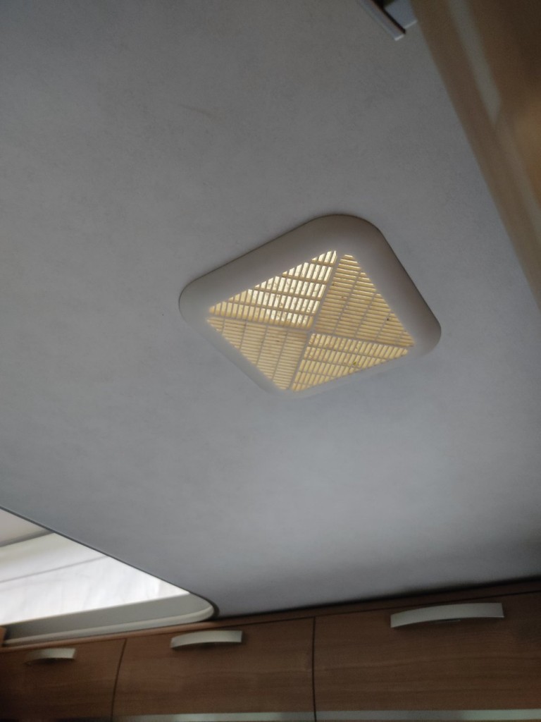

Bonjour. :)
Au sujet de cette aération :
1) comment peut-on démonter cette grille pour la nettoyer ? De l'intérieur ou par l'extérieur ?
2) quelqu'un a-t-il déjà modifié cette aération pour la rendre plus facilement démontable ?
3) quelqu'un a-t-il obstrué cette aération ?
Je suis à la recherche de solutions. :mrgreen:
D'avance merci.
Jean.

Pourquoi l'obstruer ?
Cette aération permet une circulation d'air dans la carabane donc évite une certaine condensation.
On peut assez facilement retirer le cabochon extérieur. Si je me souviens bien, il y a des petites pattes pour faire pression.
Je ne l'ai jamais utilisée.

Merci Alain pour ta réponse rapide.
Je ne veux pas systématiquement obstruer cette grille d'aération. Ce ne serait qu'en extrême recours.
Pour le démontage, il se ferait donc par l'extérieur, par le dessus du toit ! As tu d'autres infos ?

De l'intérieur tu tires dessus , c'est Emmanché à force.
La mienne avait tendance à tomber, je l'ai fixée avec deux petites vis proprement.
Le plafond à cet endroit est en multiplis de 25/30 mm.
Ne pas obstruer c'est la principale aération pour le chauffage gaz, et gaz humain. :]

J'ai exactement les mêmes sur la mienne. Démontage par l'extérieur, après avoir déboité les parties mâles des encoches.

Pour démonter le champignon par l’extérieur, tu as 4 encoches que tu déboîtes en jouant sur la flexibilité du plastique, tu vas doucement car plus le plastique est vieux plus il est cassant.
Je l’ai démonté plus d’une fois pour peindre l’intérieur en noir car j’étais gêné par la lumière qu’il produisait le matin et aussi le nettoyer par aspiration .
Il ne faut pas oublier aussi qu’il sert d’évent pour le levage et la fermeture du toit ( effet de soufflet).

Sa photo concernait la grille intérieure ;-) , et vu que c'est exactement la même grille que la nôtre je ne vois pas comment on pourrait la retirer de l'extérieur, faudrait que l'on m'explique :]

La réponse était supra ! Le nettoyage je le fais par l’extérieur avec un coup de suceur d’aspirateur
car cette grille est effectivement clipsee et une fois enlevée elle ne se reclipse pas forcément bien
C’est un avertissement de mon concessionnaire .
Maintenant il en a qui on peut-être essayé !

Je vais faire au plus simple et ne pas tenter de casser le plastique : je ne vais rien démonter et essayer seulement d'aspirer les petites saletés sur la grille PAR L'INTÉRIEUR . Je pense que ce sera suffisant.
Nous sommes actuellement " en hibernation" en Espagne
Il fait bien meilleur qu'en France, mais c'est le vent qui envoie des poussières et des feuilles qui se retrouvent justement sur cette petite grille - d'où mes questions sur ce sujet.

Tu as raison Benjamin ! Je n'avais pas regardé la photo de près. On ne sait donc pas précisément depuis quand cette grille est posée ? Peut être est-ce progressivement, sur des modèles de transition, comme cela se fait fréquemment ?
Peu importe, cette grille ne me dérange pas, si ce n'est que je voulais la tenir propre et que son démontage ne me paraît guère aisé. De plus je pense qu'il ne serait guère recommandé de la démonter régulièrement !
