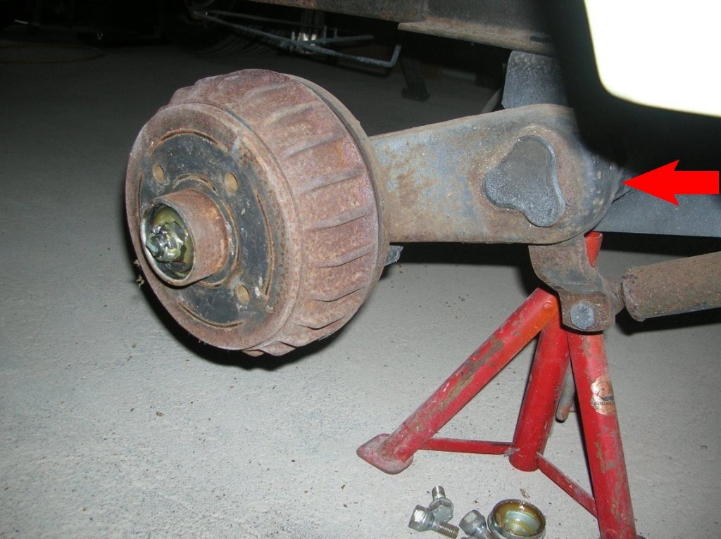

Si pas de graissage, suspension en blocs de caoutchouc, seul les essieux à barres de torsion ont des graisseurs, souvent cachés par un capuchon rouge.

Super, merci de vos réponses . Donc dans mon cas pas de graisseur = suspensions en bloc de caoutchouc
J'ai trouvé ton tuto JP :super: , merci cela va m' être bien utile , en espérant qu'un bon nettoyage sera suffisant et que je n'ai pas les mâchoires à remplacer, à suivre .....

par LANDERIBA
D'ailleurs si tu jettes un œil au bout de la flèche tu verras les morceaux de caoutchouc dépasser !!

Oui j'avais vu JP, mais je pensais que c'était un élément supplémentaire de suspension , merci beaucoup
