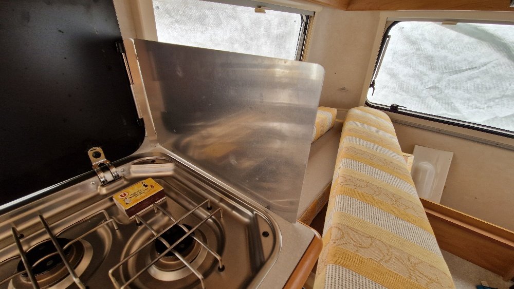

Après, je voudrais encore mettre une vitre à droite de la cuisinière comme dans la caravane de Benjamin.
Je n'aime pas trop mon alu
Pare-feu alu.jpg (113.51 Kio) Vu 3347 fois
Vitre cuisine Eriba.JPG (40.76 Kio) Vu 3347 fois
Je n'aurai pas le temps de le faire avant de partir à Venise mais je chercherai en rentrant ;-)

Eribabel a écrit : jeu. 23 mars 2023 10:23 Après, je voudrais encore mettre une vitre à droite de la cuisinière comme dans la caravane de Benjamin.
:hello: Tu pourrais remplacer ta plaque alu par une plaque en polycarbonate ou similaire
https://www.amazon.fr/Polycarbonate-dif ... =8-11&th=1
benjamin.

ATTENTION, ça peut chauffer.... et pour le verre voir comment c'est fixé sur les charnières, car pas de perçage facile :mrgreen:

Posté : jeu. 23 mars 2023 12:50
par eribabinbin
LANDERIBA a écrit : jeu. 23 mars 2023 12:15 :hello:
Oups bien vu CHEF, oui ça peut chauffer donc NON NON, mea culpa : Mecontent :
Donc du verre, c'est maintenu avec des fixations en U le verre rentre dedans et une vis de serrage en plastique .
Photo à venir..

Suite, supports du verre, au mur un petit rail en U
Sur le plan de travail, deux supports spéciaux en U, ils peuvent être remplacés par un profilé en U en un seul ou deux tenants.
La vis de serrage est en métal, le pourquoi des petites cales en carton ;-)

Du coup c'est fixe et pas rabattable... les anciennes avaient cet avantage !! Quand le dessus était fermé on ne voyait plus rien on avait une grande surface plane utile dans la journée ou la nuit quand on ne cuisinait pas.

Honnêtement, ça ne bouge pas, c'est solidement fixé avec les 6 rangées d'élastique. Je risque plus d'abîmer en la glissant, ça oui. Mais de toute façon, c'est pour quand j'utilise l'évier donc pas quand je roule :hehe:
Et merci pour les photos, c'est tout à fait ce que je veux :loving:
Je dois aller dans une miroiterie ou verrerie mais je verrai ça plus tard, j'ai une caméra de recul qui m'attend :mrgreen:
Oui, Landeriba, du coup ce sera fixe :désolé1:
