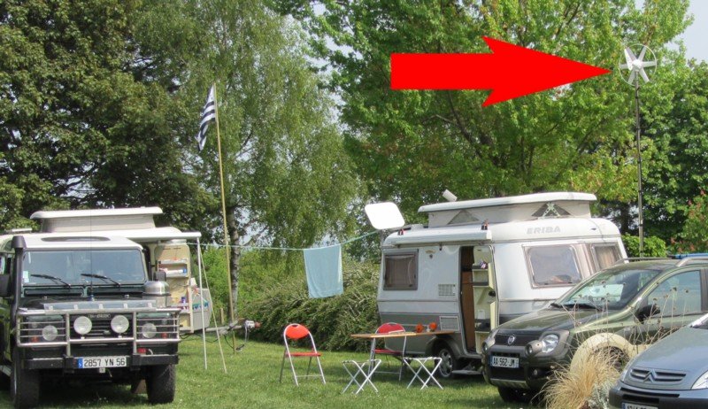

Pourquoi se compliquer la vie ???? :diable:
J'en connais qui les ont directement collés sur le toit
Et ici, j'en connais un qui l'a fait sur sa voiture ......
Je peux dire que depuis les années qu'ils sont installés, aussi bien sur la : eriba : de Fabrice que sur le Land ça n'a jamais bougé !!

par LANDERIBA
rey a écrit : ven. 31 mars 2023 11:26 Merci pour ces retours d'expérience!
Ce qui me gêne un peu c'est le coté irréversible du collage direct.
J'aimerais une solution qui ne laisse pas de trace en cas de revente.
En cas de revente tu laisses le panneau solaire sur le toit........ et l'installation, c'est un plus.
La caravane avec 4 panneaux, le cinquième est amovible et est rangé dans la voiture, c'est à Fabrice, sans compter son éolienne !!!
Gannat 006REDREC.jpg (130.4 Kio) Vu 17151 fois
Il pourrait fournir du courant à EDF !! :mdr3: :mdr1:
Il faut dire qu'à l'époque, il faisait des déplacements pro et qu'il n'y avait pas toujours un branchement possible sur le secteur où il posait son : eriba : d'où cette installation qui lui permettait d'être totalement autonome. :super:

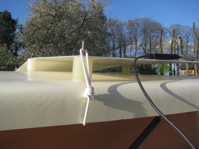

Systéme finalisé et réversible se composant de 6 tubes en nylon creux, traversé par des tiges filetées et fixé par 2 écrous (le tout en inox).
Le panneau quant à lui est vissé par ses œillets grâce à des papillons en laiton.
Le dessous de chaque "pied" tube en nylon a reçu une couche de silicone translucide afin de former un matelas entre le tube et le toit de l'Eriba , ça évite les bruits de frottement lorsque que le temps est venteux et aussi d'user le toit.
Le tout est tendu par 4 mini tendeurs.
Bien sur ça implique de démonter pour rouler, mais en a peine 5 mn c'est complétement démonté et le panneau se glisse soit sous un coussin ou derrière le dossier de la dinette arrière.

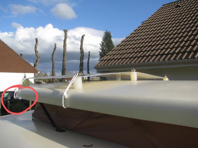

Arf j'suis a la ramasse, je n'ai pas mis les photos :happy1:
Non en fait je n'ai pas percé, c'est juste posé et tenu en tension par les tendeurs:
posé vue arriére
posé vue arriére
vue latérale droite
vue latérale droite
détail d'un "pied"
détail d'un "pied"
Cé mieux avec des tofs, hein ! :flow:

Tiens, pas de joint autour de la réhausse ??
Re: Pose panneau solaire souple sur rehausse
Posté : ven. 14 avr. 2023 18:15
par LANDERIBA
Effectivement j'avais remarqué, mais les anciennes n'en avaient pas, et suite aux vibrations, cela entrainait le creusement du toit au contact du champignon, dont le bord n'était pas très droit, il a donc été rajouté un joint, plus amortisseur qu'étanchéité.

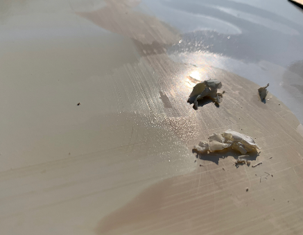

Posté : sam. 15 avr. 2023 10:19
par rey
J'avoue cela m'a surpris aussi surtout quand j'ai nettoyé le dessus et constaté comme le dis Jean Pierre qu'il y avait un effet de creusement.
Du coup j'en ai ajouté mais uniquement sur les 4 coins arrondis.
Je me suis dis qu'il était préférable que l'air circule la dessous même quand c'était fermé.
Visible dans le cercle rouge .
Posté : sam. 15 avr. 2023 10:24
par LANDERIBA
A vérifier dans le temps, que le centre du champignon ne se creuse et vienne à nouveau en contact avec le toit.

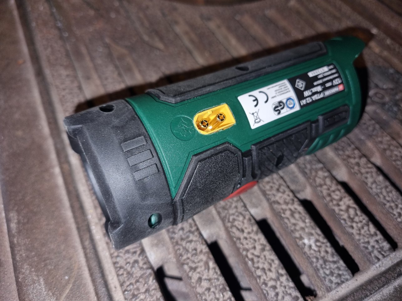

Pour la batterie Lithium c'est un projet intéressant à réaliser. J'avais commencé un projet similaire:
Comme je ne souhaitais pas souder les accus à cause de leurs instabilité j'avais réalisé un châssis avec l'imprimante 3D et le contact s'effectuait grâce à la tête d'un boulon à chaque extrémité de l'accu. Il me restait qu'une boite à réaliser avec une petite jauge de batterie. En attendant de réaliser la boite je me servais de la batterie sans protection et elle est entrée en contact avec un truc métallique ce qui a occasionné un court circuit assez flippant, qui a fait fondre une partie du châssis en PLA. J'ai donc abandonné le projet et revendu les accus encore fonctionnels à un fumeur de cigarettes électroniques. J'avais acheté les accus sur https://www.nkon.nl/.
Je me suis tourné vers une solution plus simple:
J'ai choisis des batteries 12V de chez Parkside que l'on trouve régulièrement en vente chez Lidl. L'avantage c'est que pas besoin de trop bricoler, les batteries sont prêtes à l'emploi et facile à recharger avec le chargeur existant le tout pour un coût assez modéré. L'inconvénient c'est que la plus grosse batterie ne fait que 4 Ah ce qui est assez faible. Pour utiliser ces batteries j'ai acheté une lampe qui utilise ce genre de batterie sur laquelle j'ai greffé un connecteur XT60 qui lui même permet de brancher une prise allume cigare:

Le montage avec les batteries Parkside je l'ai conçu comme solution de secours dans le but d'avoir un peu d'électricité pour alimenter l'écran, recharger l'enceinte Bluetooth et mon téléphone. Pour l'instant je m'en suis pas trop servi mais l'autonomie est d'environ 2H/3H avec la batterie de 4 Ah qui alimente l'écran. Quand je roule je recharge les batterie Parkside avec le chargeur d'origine branché sur la prise 220 V de la voiture. Comme ça, quand il fait mauvais temps et que j'ai pas trop de production solaire en roulant un peu avec la voiture j'ai suffisamment d'électricité pour la glacière alimentée par la batterie voiture un peu de temps d'écran avec la batterie Parkside.
En fait la solution principale d'alimentation c'est une batterie au gel de 100 Ah installée dans l' : eriba : et qui permet de faire fonctionner l'éclairage, les pompes à eau, une prise allume cigare, deux USB et un convertisseur pur sinus de 1100 W en continu (il est largement trop puissant mais il était pas cher). Tout ça peut aussi être alimenté par la voiture via le plus permanent de la prise 13 broches.
J'ai besoin d'un panneau d'environ 100 watts pour maintenir la charge de la batterie de la caravane mais aussi de la batterie de la voiture. Mon plus gros consommateur d'électricité c'est la glacière à compression et elle reste généralement branchée en permanence dans la voiture. Le problème que je rencontre c'est que si je reste longtemps à l'arrêt comme lors de ma dernière sortie je peine à tenir plus de 4 jours sans panneau solaire. La voiture est vite déchargée (batterie peut être un peu fatiguée par les prises allume cigare alimentées en permanence) et même la batterie de la caravane se vide relativement vite. Avec environ 700 wh de recharge sur plusieurs jour via le panneau de 100 watts j'ai pu étendre mon autonomie à 7 jours en statique sans rouler. Cela fait un moment que je cherche une solution propre et réversible pour installer un panneau solaire sur l'Eriba, je pense mettre en œuvre ta solution assez rapidement.
J'ai lu qu'il était fortement déconseillé de souder les accus à l'étain car il y a un vrai risque d'explosion avec la chaleur. C'est pour ça que je n'ai pas tenté le diable et que j'ai réaliseré un châssis à l'imprimante 3D. Je pense que la réalisation d'une petite batterie peut intéresser du monde ici, moi le premier.

Nettoyage du toit.
Celui-ci s'effectue en plusieurs étapes.
1 ) mécanique et huile de coude avec l'usage d'un ciseau à bois bien affuté.
On enlève les morceaux de joint / colle
Décapage du mastic / colle
Etape 2.png (273.94 Kio) Vu 15852 fois
2 ) On finalise le nettoyage des endroits où de la colle reste en très faible épaisseur. ( même outil)
Nerien oublier
Nerien oublier
Etape 3.png (234.19 Kio) Vu 15852 fois
3 ) Nettoyage de la surface avec un produit (neutre) exemple Pierre Blanche de nettoyage.
Nettoyage
Nettoyage
Etape 4.png (241.63 Kio) Vu 15852 fois
4 ) Élimination des taches brunes avec : Une crème oxygénée à 3, 6 ou 9 %. Ce produit est utilisé dans la coiffure pour les décolorations capillaires.
Je l'utilise pour déjaunir les plastiques anciens (jaunis par le temps), il agit avec les rayons du soleil.
Attention. Il est fortement recommandé de porter des gants et lunettes de protection .
Produit "blanchisseur"
Etape 5-1.png (372.49 Kio) Vu 15852 fois
5 ) Résultat . Cela ne redonne pas l'aspect du neuf mais laisse entrevoir une rénovation (nouvelle peinture) du toit avant l'étape suivante de pose d'un nouveau panneau solaire.
Etape fin de décapage
Etape 6.png (204.48 Kio) Vu 15852 fois

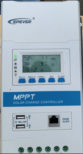

J'utilise un MPPT : EPEVER
Capture d’écran 2023-06-22 à 23.31.24.png (223.79 Kio) Vu 15622 fois
Il donne satisfaction pour le moment .
En comparaison d'un Victron qui reste bien peu "bavard" au niveau affichage .

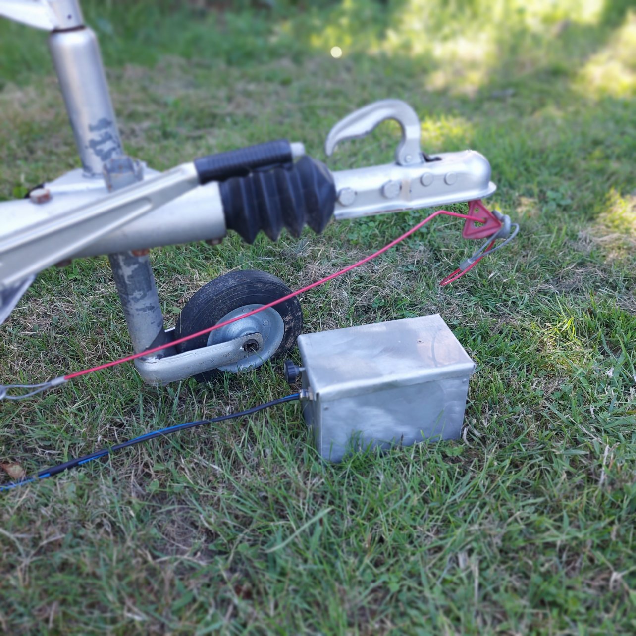

Fabrication d'un boitier alu afin d'isoler la batterie.
Batterie a l'abri
Batterie a l'abri
Batterie bloquée par de la mousse et un bouchon liège vissé sur le couvercle.
Pour la mousse j'aurai souhaiter un truc ignifugé mais bon .
La boite est volontairement pas étanche (au cas ou)
Mousse de protection

J'ai refait un boitier de connexion complet avec tout ses branchement :
Chaque appareil a son propre branchement qui n'est pas interchangeable avec un autre.
Batterie sur connecteur RC3 (suis plus trop sûr du nom).
Éclairage extérieur sur fiches bananes 4mm.
Recharge de l'enceinte Bluetooth sur un RC2 .
Allume cigare pour la caravane mais je pense modifier ça) et ensuite entrée panneau solaire sur connecteur étanche )
Face
Face
Coté entrée panneau
Coté entrée panneau
Le boitier est collé au longeron de la careyvan par un aimant plus 2 pattes support (j'aurai dû mettre 2 aimants).
Le boitier sera ici lorsque l'auvent ne sera pas monté afin qu'il soit a l'abri de la pluie.
Sinon il sera au sol sous l'auvent.
