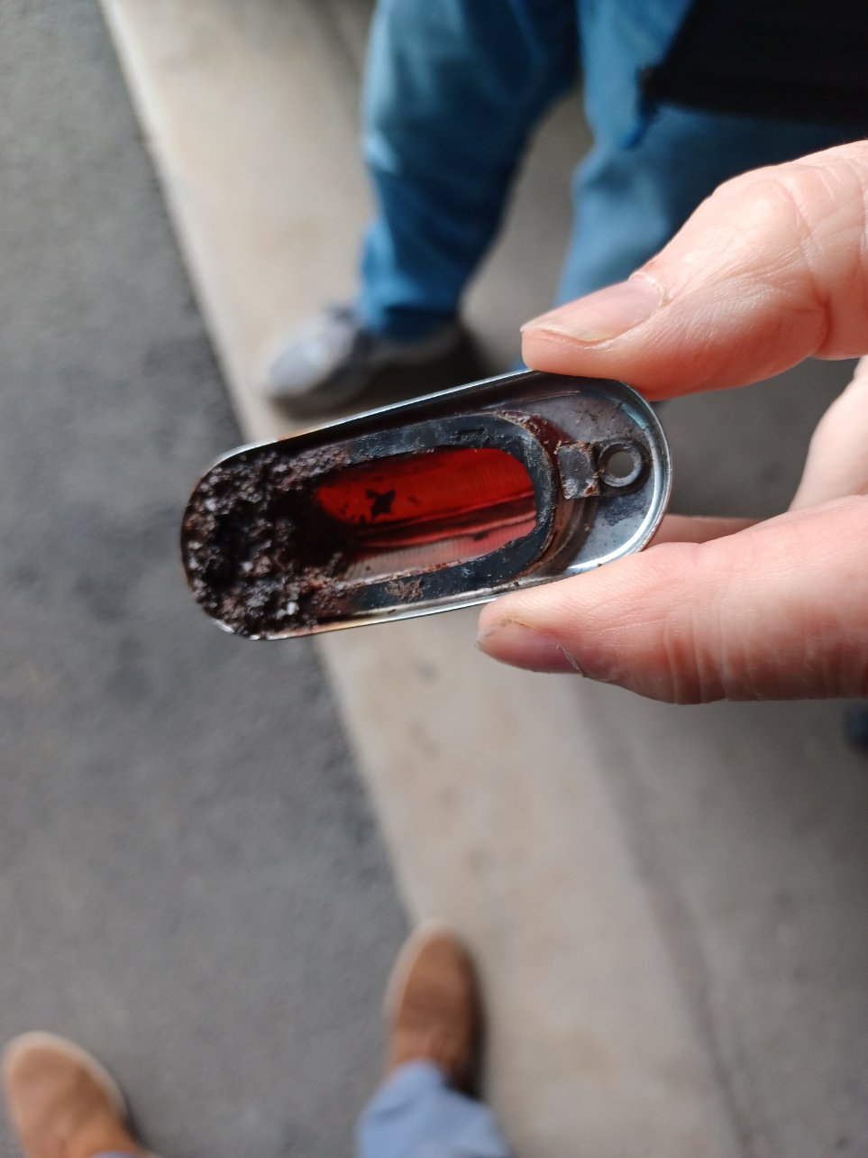

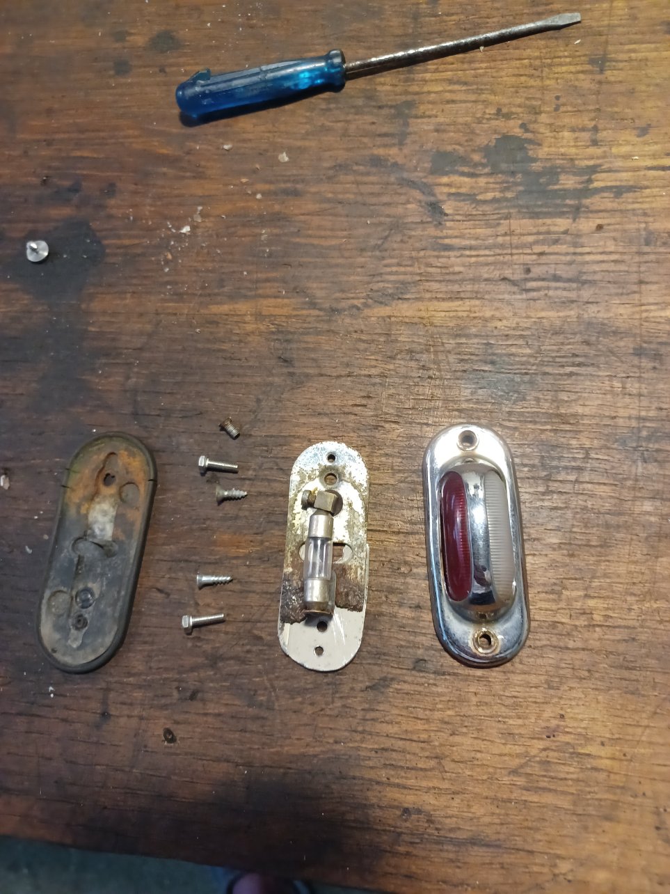

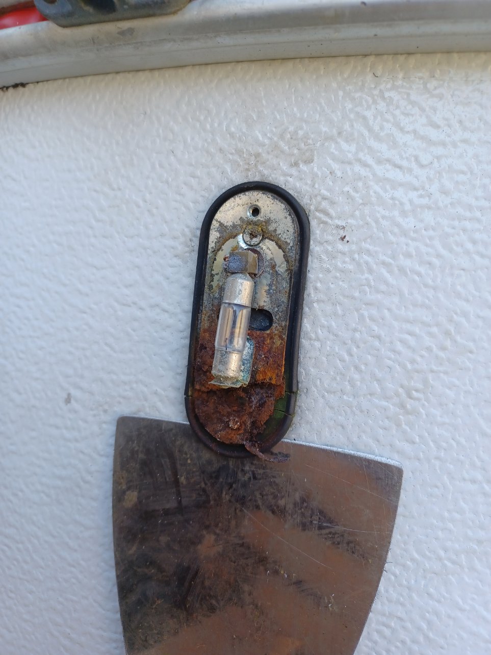

Bonjour à tous.

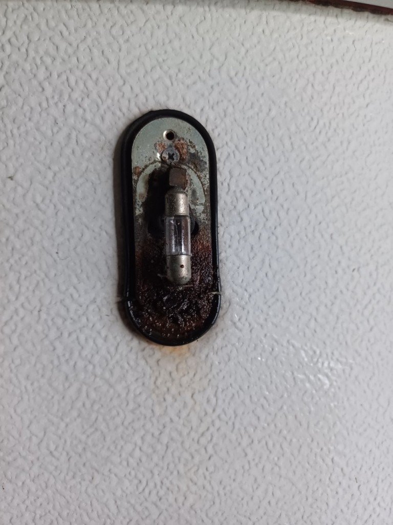

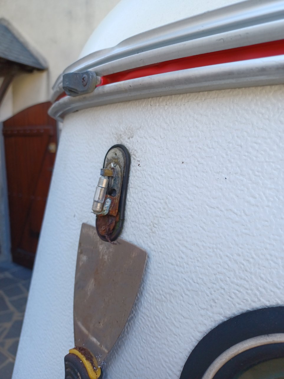

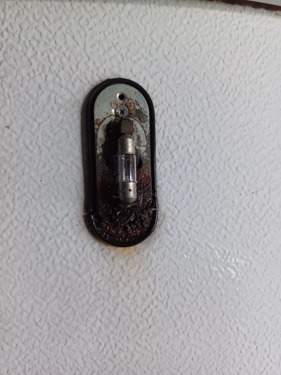

Je suis en train de me pencher sur mon Eriba de 1977. Aucun des 4 feux de gabarit ne fonctionne. J'ai cherché un peu et j'ai trouvé que:
1) c'est rare et cher et
2) que les platines se sont souvent auto-détruites avec la corrosion. J'ai voulu ouvrir mais... les vis sont soudées par la rouille. Savez vous comment c'est fait derrière ?
Vous avez des astuces pour démonter ? Merci de vos lumières :mdr3:

Merci beaucoup!! Bon bah, je vais prier saint WD40 :ange:
dourouni
Messages : 79
Enregistré le : ven. 14 oct. 2022 20:23
Modèle de caravane : Toinette 1977
prénom : Gerome
Localisation : Sarthe
Re: Feux de gabarit avant 1980
Message non lu par dourouni »

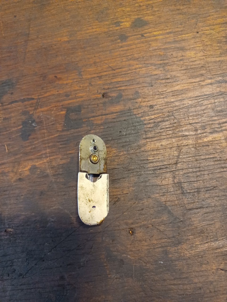

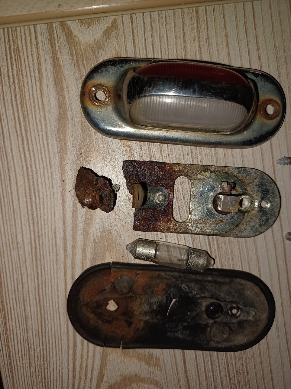

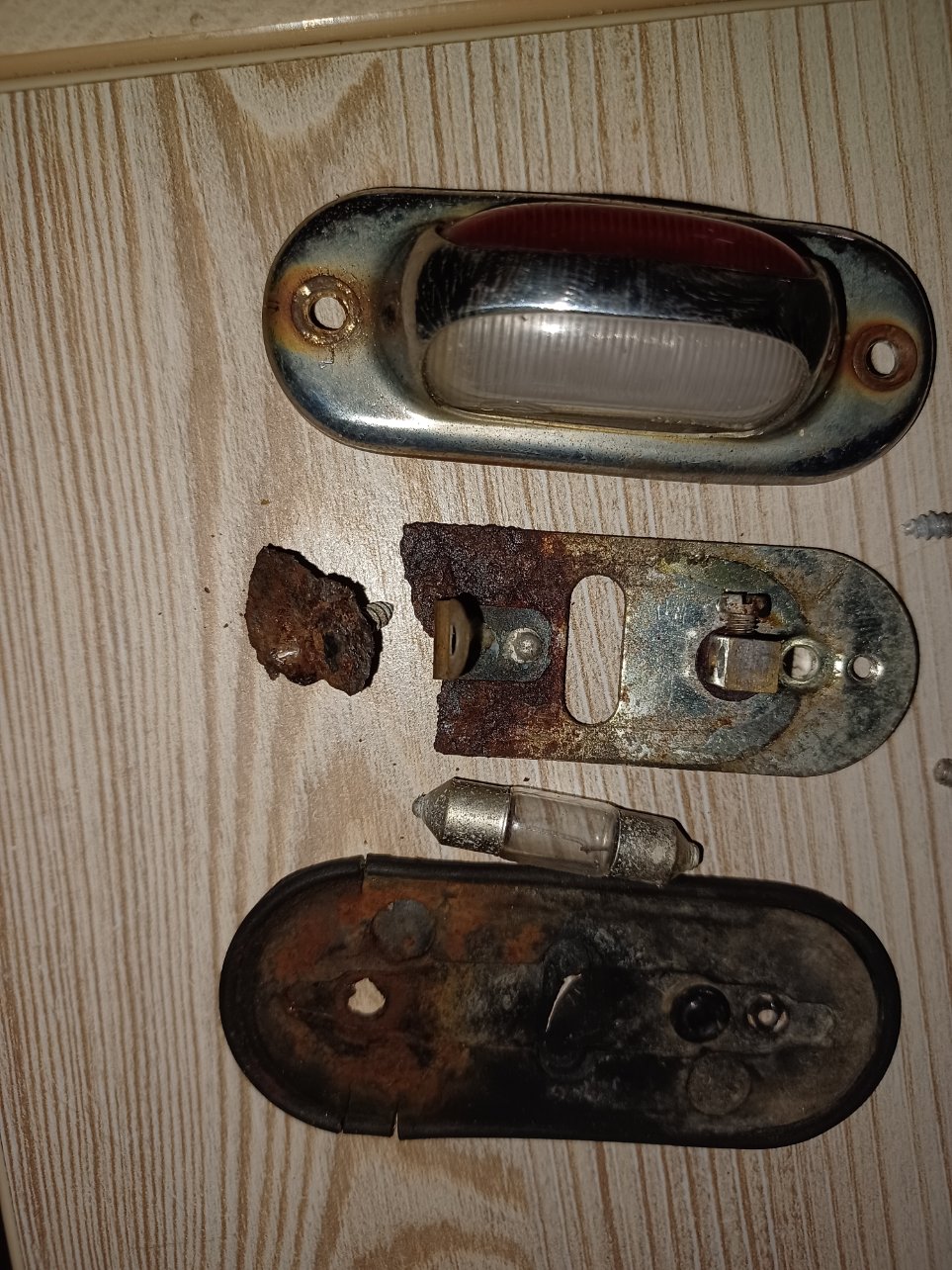

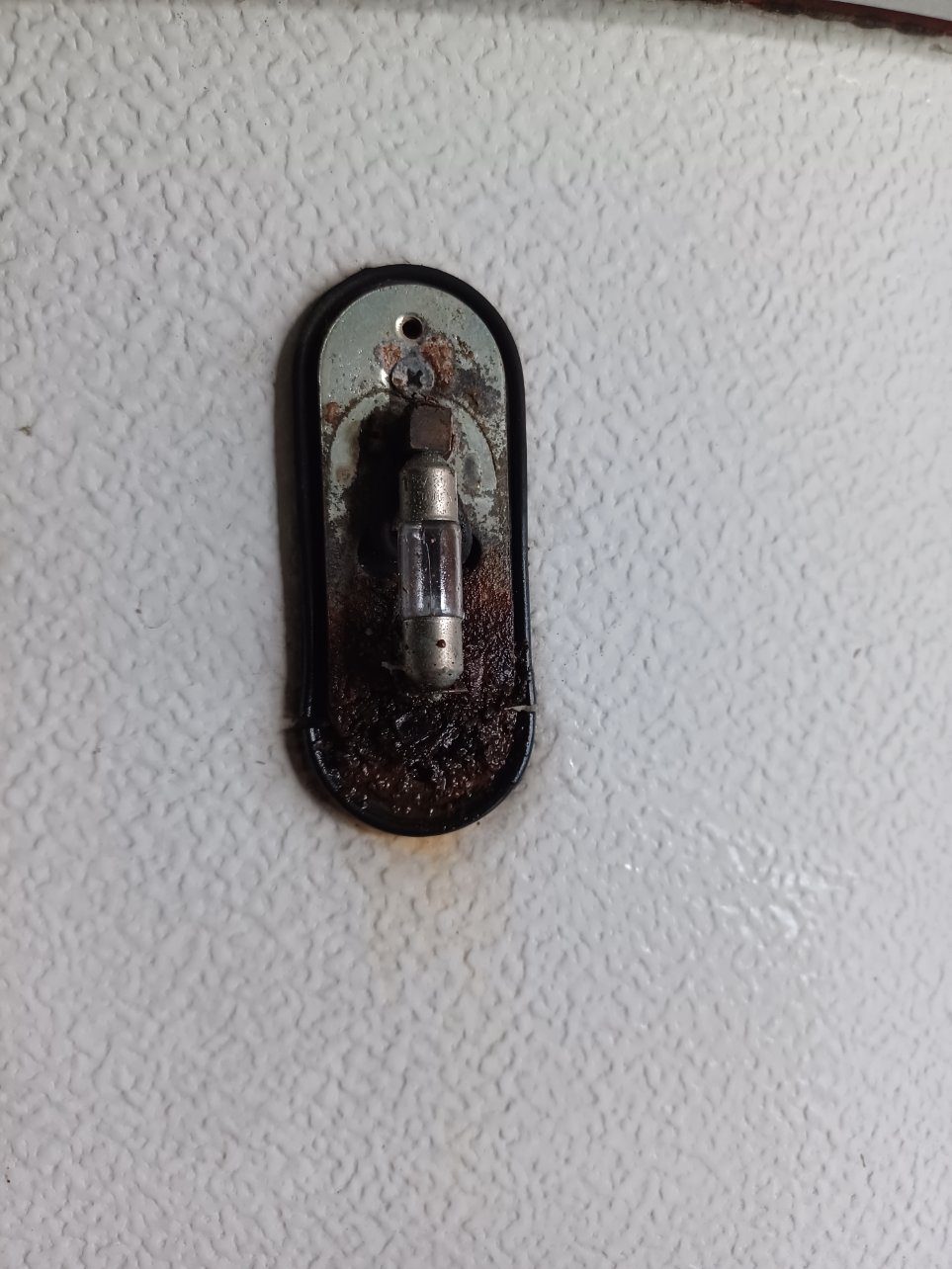

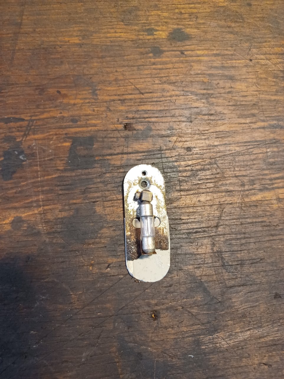

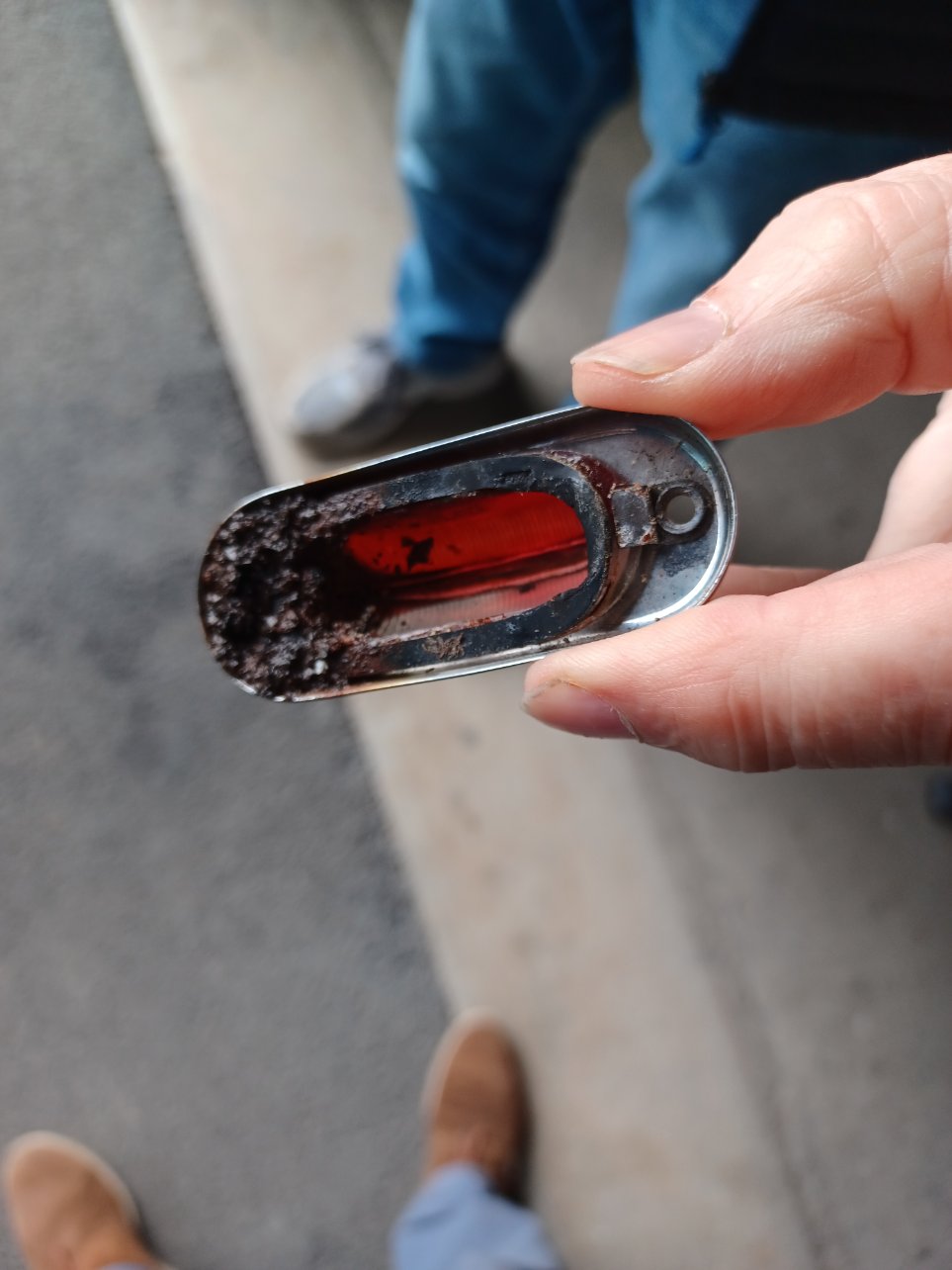

J'en ai eu un....façon de parler...
Après arrosage régulier au WD40 la vis du haut est venue...mais pour la vis du bas...impossible. J'ai sorti la mèche de 2 et hop...
Du coup la platine s'est auto détruite autour de la vis de fixation du bas qui n'existait plus....
Il va falloir que j'en reconstruise une...et peu être 4....
Ça ne risquait pas de s'allumer :naah:
Papy ériba sourire

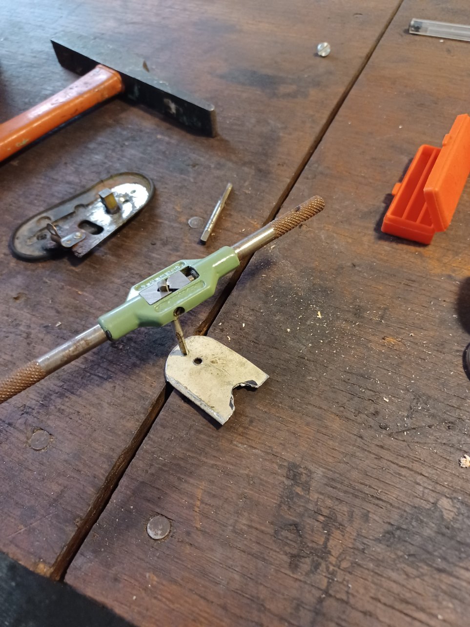

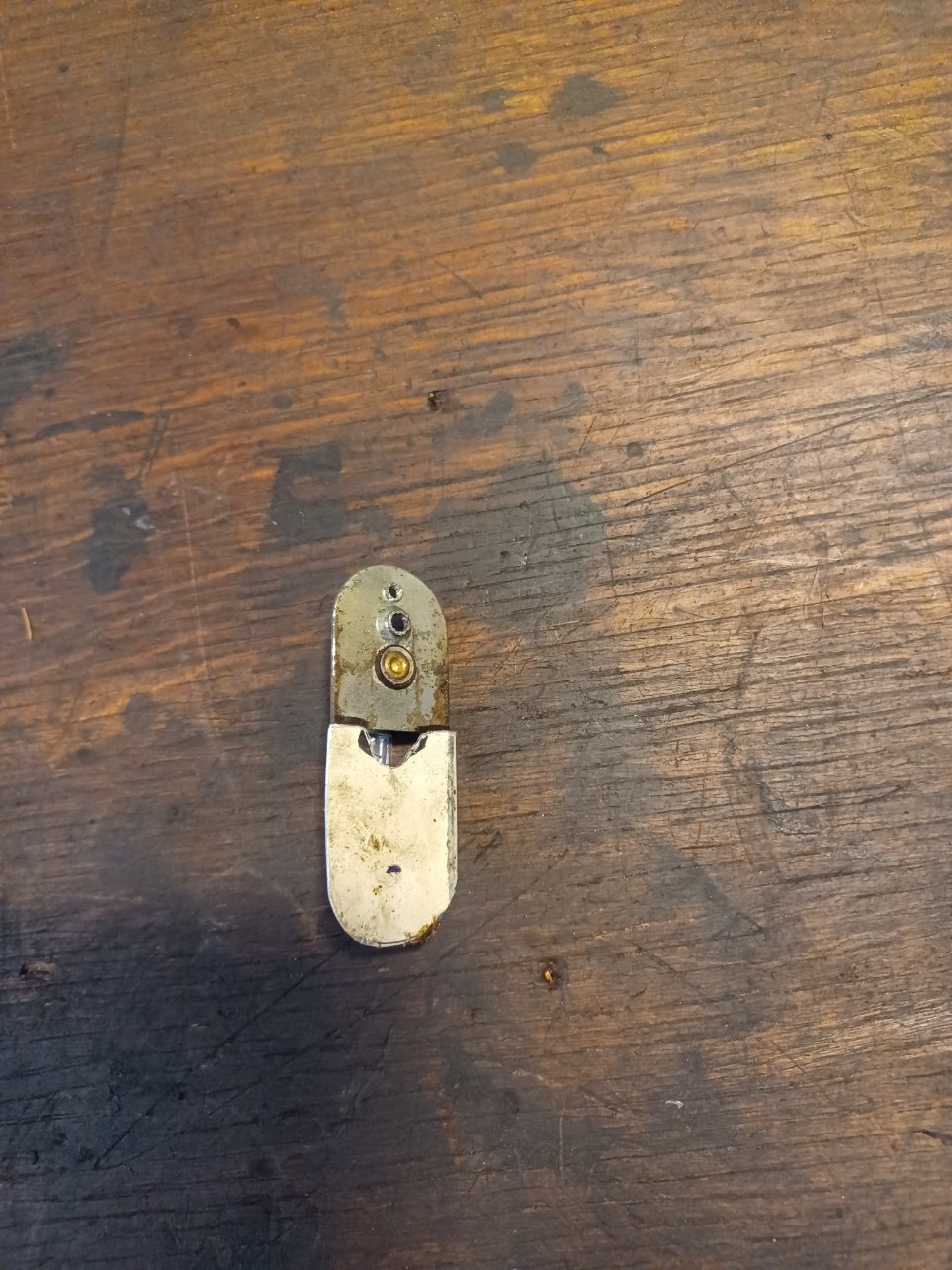

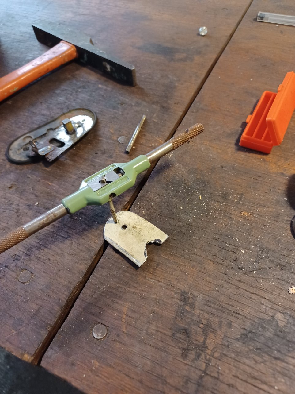

Reconstruction de la platine avec un bout de tôle...
Percage pour la fixation à la caravane et percage et taraudage pour fixer le cabochon
Tout est prêt à être remonté il faut que je recoupe les vis de fixation du cabochon.
A noter que la masse se fait par les vis de fixation donc bien vérifier que la peau alu est raccordée au chassis!!

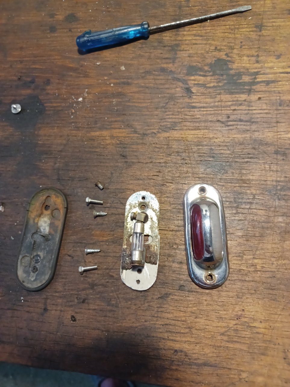

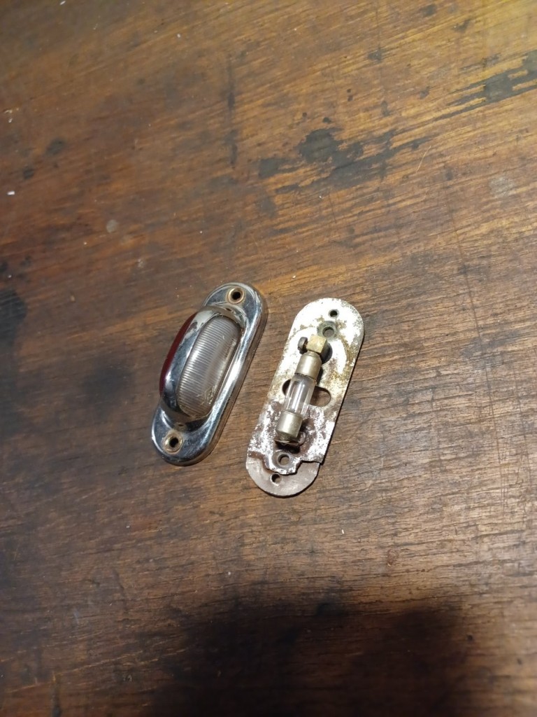

Je continue mes réparations!
J ai reconstruit les platines des 2 feux à droite de la caravane. Ils marchent à l établi. Mais montés ils ne s allument pas. La masse est bonne ( quand je mets du 12v dessus ils s allument) par contre j ai pas de courant au fil noir qui sort de la caravanne et passe dans la doublure. Savez vous où il est pris pour récupérer les fils venant de la voiture?

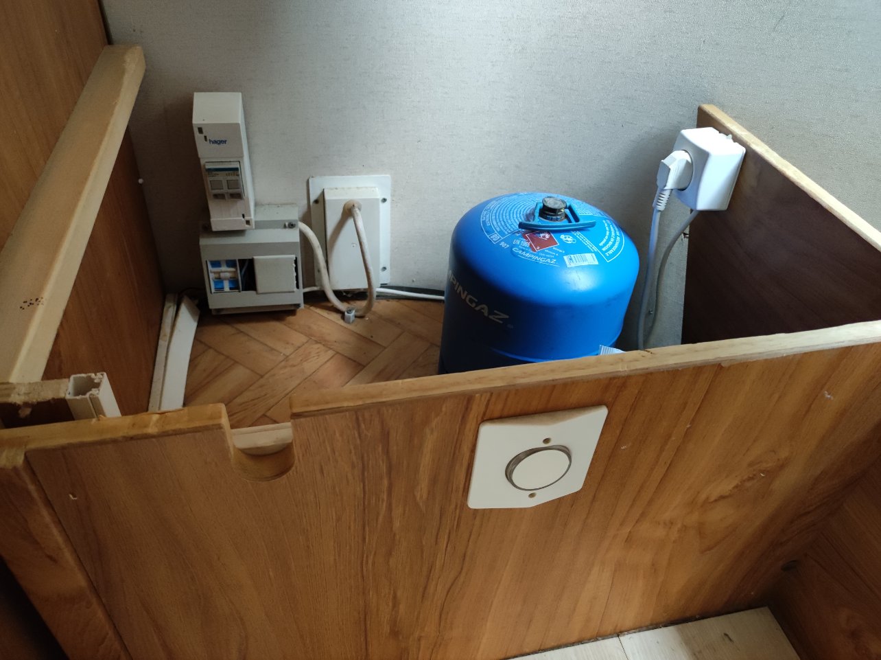

Messages : 21440

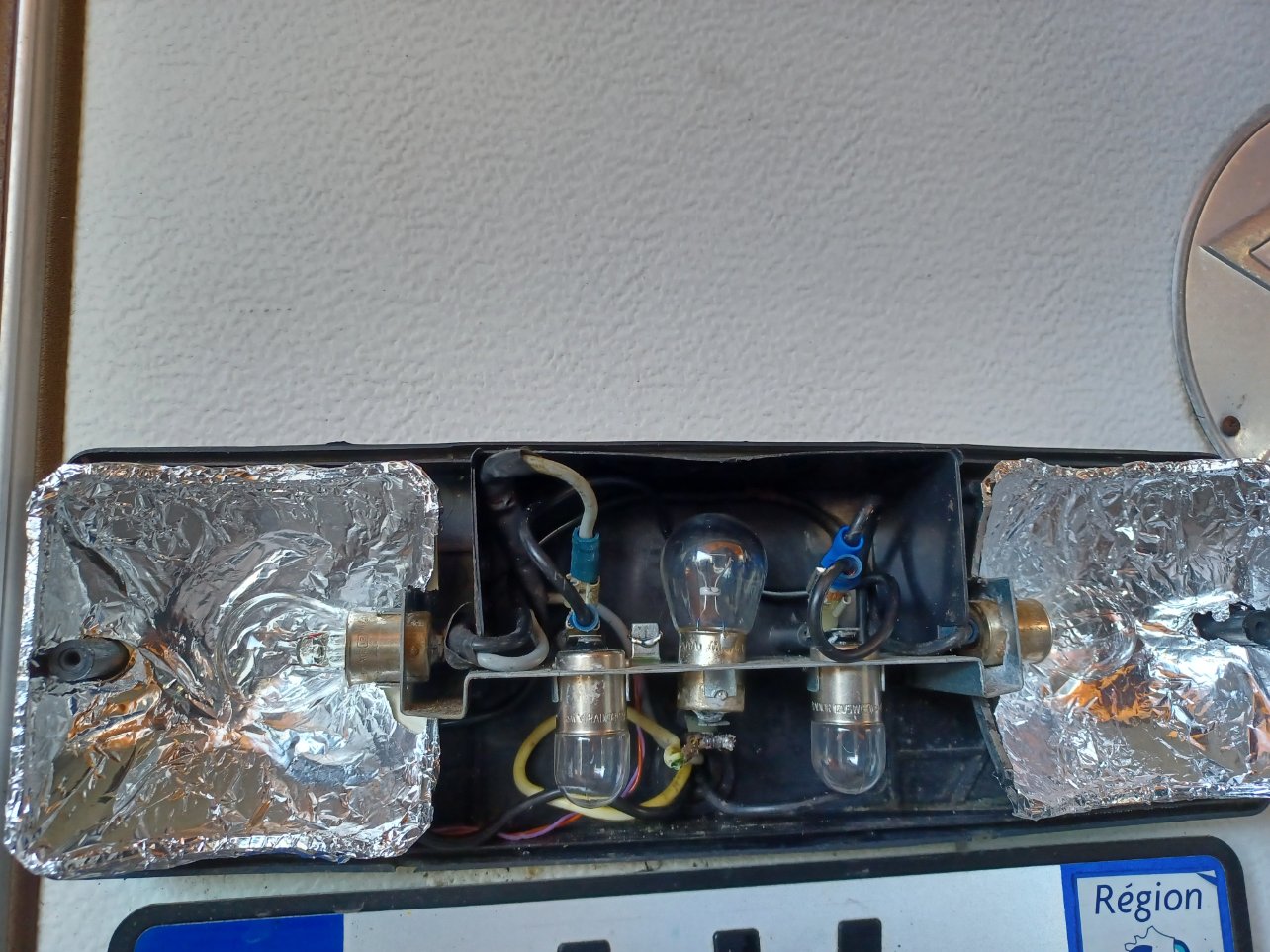

Dans le boitier sous la caravane où arrivent tous les fils en provenance de la prise, voir sur le fofo les schémas électriques.
A priori c'est le même fil (noir) qui alimente l'éclairage de plaque et le feu rouge AR G.
Idem à droite, sauf couleur marron et pas d'éclairage plaque.
A noter que ce sont les mêmes couleurs de fils qui viennent de la prise, que ce soit une 7 ou une 13 broches !!
dourouni

Sur ma toinette je retrouve bien les fils qui alimentent les feux de gabarit avant. Mais rien pour l arrière...il passent en travers dessous ou dans la doublure repris sur les gabarit avant?

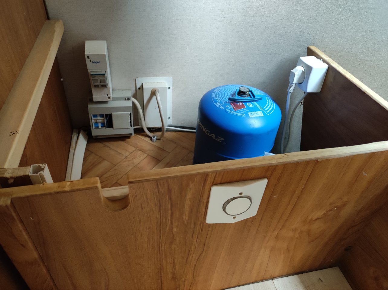

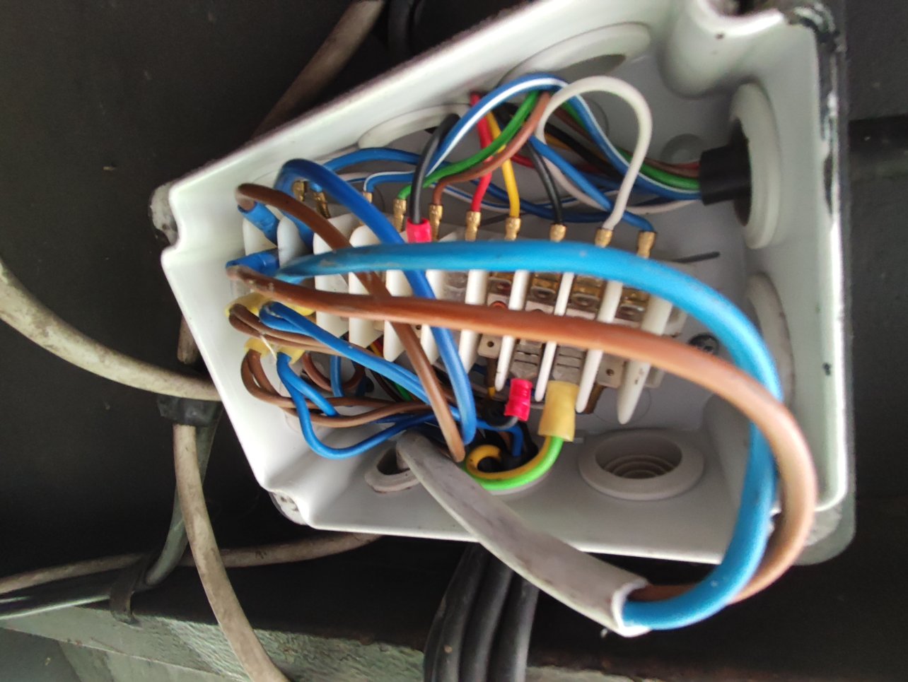

A l’arrière, je n'ai pas de feu de gabarit. A l'avant, la gaine et le fil étaient coupés au passage de l'ossature centrale (je pense car quand j'ai voulu repasser un fil, tout est venu, gaine et fil) et je ne suis pas sûr que la gaine soit présente sur toute la longueur. En plus, ils devaient poser ça avant l'isolation et donc tout écraser avec le collage du polystyrène.
Pour l'alimentation des feux arrières, en partant de la prise remorque, tu suis le fil. Tu arrives forcement à un boitier soit dessous la caravane, si d'origine, soit dans la caravane si modifié.
Dans le cas où c'est d'origine, tu dois avoir quelque chose comme ça:
Dans ce boitier, tu as la répartition du 12v, signalisation et intérieur caravane et l'alimentation venant du transfo 220/12 v. Les câbles gaine noire fils bleu et marron alimentent les lumières et le frigo en 12V (au premier plan, un câble rajouté par l'ancien proprio ne respectant pas le code couleur) et rentrent dans la caravane. Tous les autres sont la signalisation de ta caravane : ils filent le long du châssis et rentrent à l'arrière gauche pour la mienne. A l'intérieur, une mini prise ronde 13 broches pour raccorder le panneau arrière qui supporte les feux. Tout le 220 v est en gaine blanche et passe par un boitier à disjoncteur de ce type :
Pour mon cas dans le coffre avant gauche. On y voit la prise 220 v extérieure qui alimente les deux disjoncteurs. Une ligne alimente le transfo 220/12 v et les lumières 220 v, l'autre alimente le frigo.
Dans le cas où ce n'est pas d'origine, il faut que tu suives les fils en partant de ta prise remorque : quand ils rentrent dans la caravane, ils doivent ressortir à l'intérieur pas très loin sinon, cela veut dire que tout est derrière le polystyrène. Il n'y a pas de gaine donc si fils défectueux, il faut en repasser un ailleurs ou tout démonter.
lamenuis

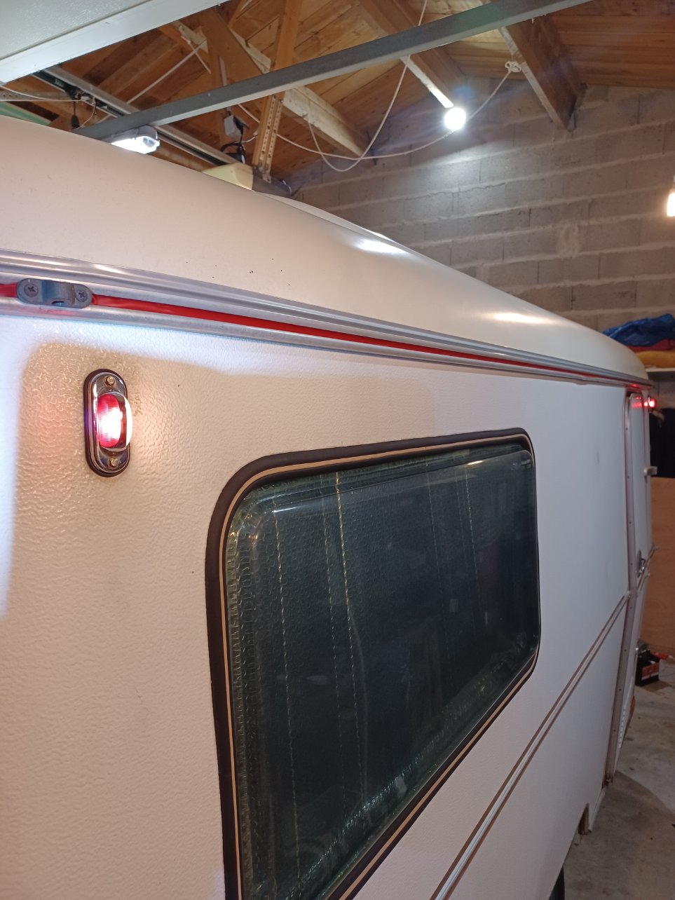

J'ai bossé dessus aujourd'hui. Et bonne nouvelle j'ai réussi à retrouver le câblage.
Il y a une cosse qui est reprise sur l'ampoule du feu de position AR gauche et qui alimente tous les feux de position. Elle était scotché derrière la platine je pense qu'au changement de feux la personne l'a isolée et cachée là pour éviter les courts circuits car les supports de feu de position étaient complètement rouillés.

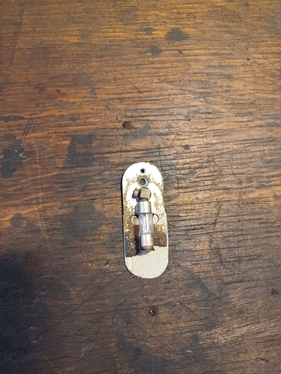

J'ai donc repris mon travail de reconstruction des platines...
Découpage de tôle, perçage taraudage etc....

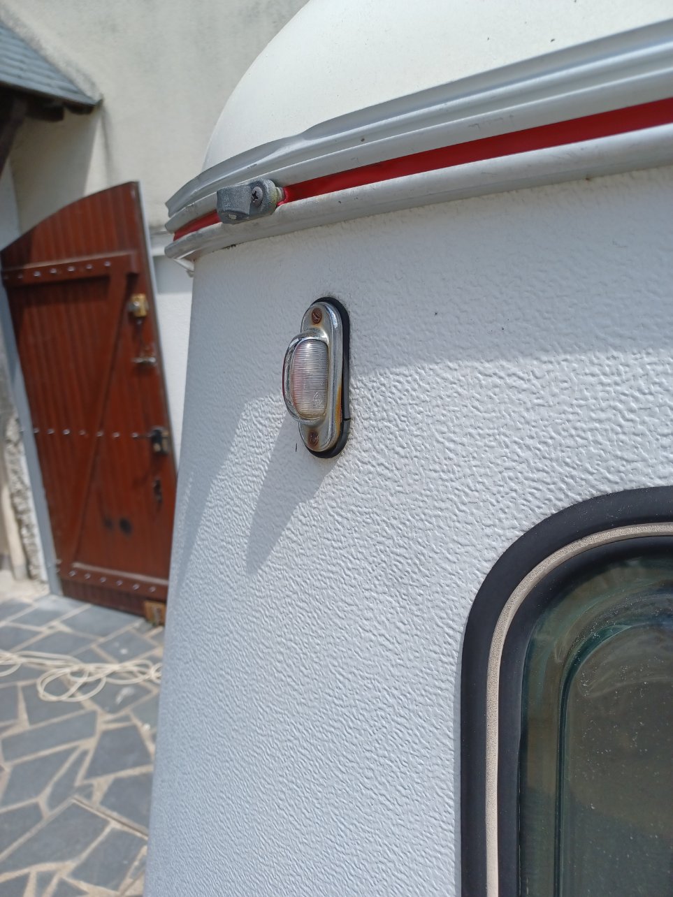

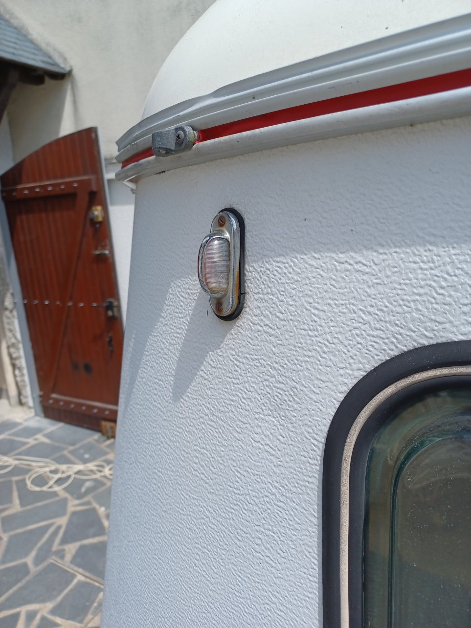

Eribalin a écrit : sam. 30 déc. 2023 20:51 Tiens ! tu as des feux de positions à l'avant et à l'arrière !
Moi aussi sur la 78 ;)
Image Vince, Jeeper-Eribiste
Salut Vince; Oh la vach.. qu'elle est BELLeeeeeeee ! ! ta Carabane. Je suis presque jaloux :diable: :pasvu: :loving: :super:
Tu as supprimé le coffre avant ?

Oui, il y a un pont qui relie les feux de positions arrière depuis le feu arrière droit ou gauche ;) ! Bon travail, elle est tout neuve désormais, ces feux de position sont du plus bel effet :loving:

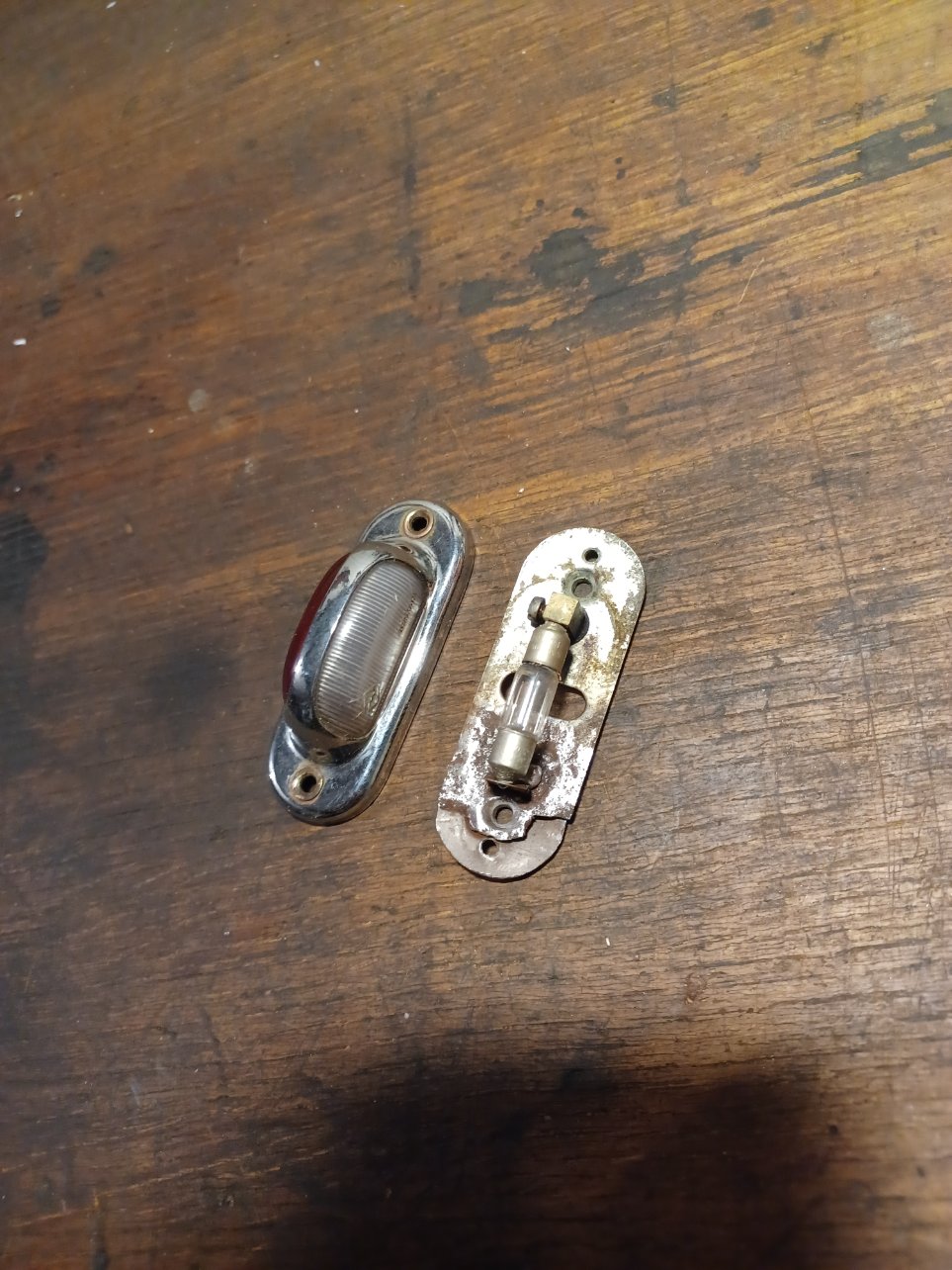

Merci pour vos retours, et pour info j'ai fait de nouvelles semelles pour les feux de position avec de la chambre à air de camion....

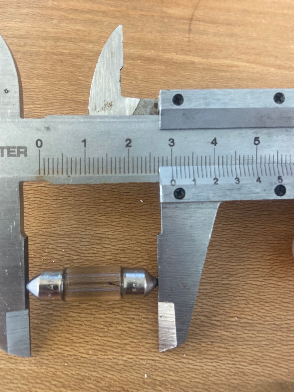

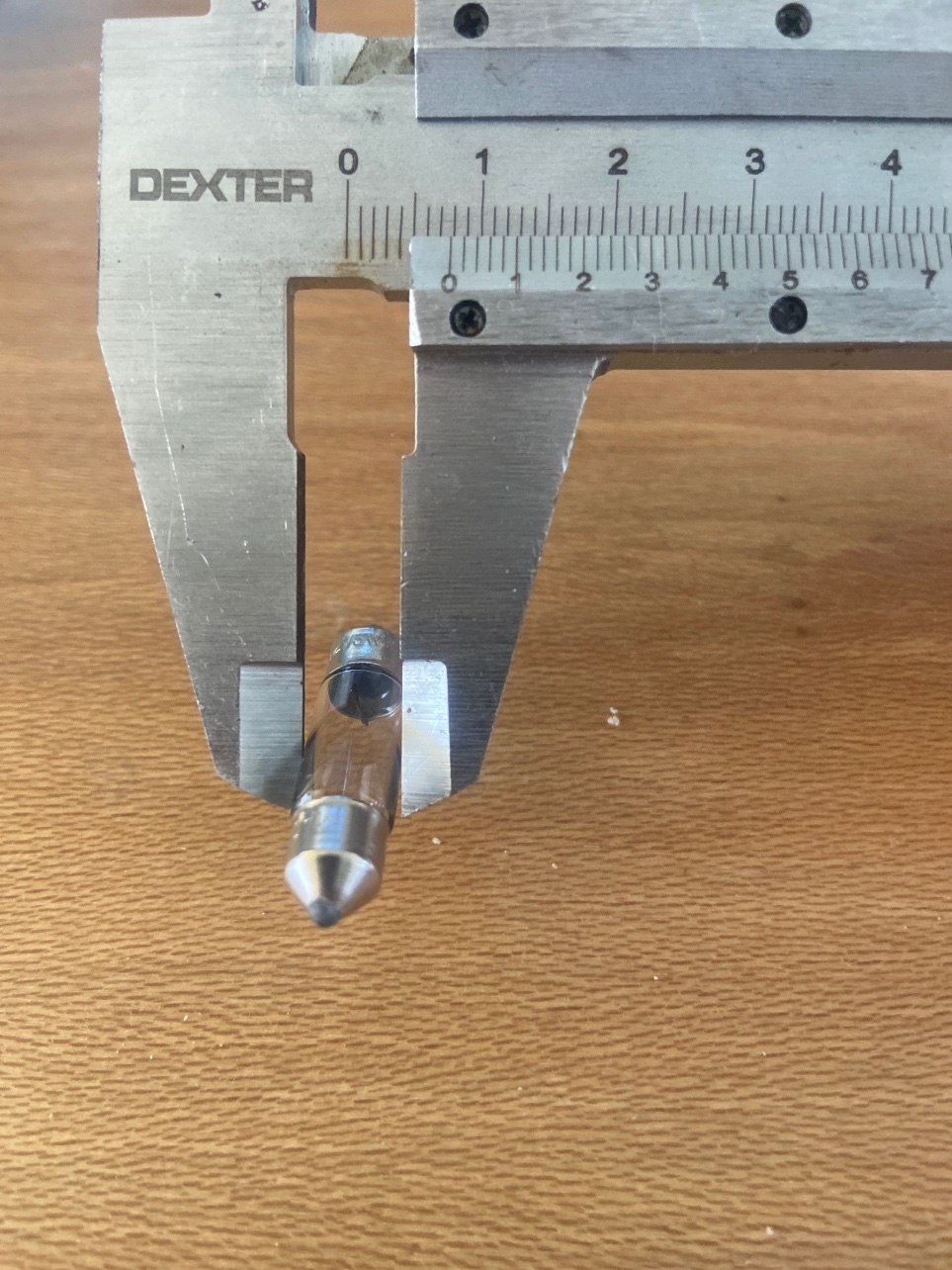

Bonjour à tous ! Pouvez vous me dire quelle ampoules / référence pour les feux de gabarit ? Je suis allé à Norau.. feu.. mais rien de cette dimension.. merci à vous !
Eriba Puck 1979.
Bourges 18 et alentours
Messages : 21440
Une tite : Photo : de ton ampoule faciliterait une réponse, navette (longueur), culot BA 15 S ou autre ??

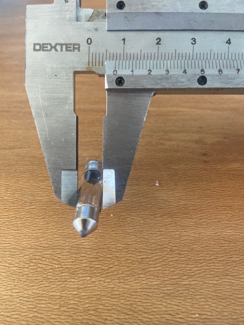

Sur l’ampoule est indiqué : HELLA M12v 3w k5602
Mais je ne trouve pas avec la référence .. en magasin elles sont beaucoup plus grosses .. et sur internet ça correspond pas à mes mesures … je pense que l’épaisseur pourrait être un peut plus large y’a un peut de place dans le logement mais vraiment un chouille .. merci à vous
Eriba Puck 1979.
Messages : 21440
C'est une navette, effectivement certaines ont le corps en verre de plus gros diamètre, le tout est de savoir si c'est un problème. Perso j'ai mis des navettes à LED dans mes feux de gabarit.
En cherchant tu vas trouver ton bonheur, voir (exemple) :
https://www.google.com/search?client=fi ... avette+3+w
Celle là devrait faire l'affaire :
https://www.50factory.com/pieces-neuves ... EdEALw_wcB
J’ai tendance à vouloir retrouver tout d’origine enfin quand je démonte j’aime bien trouver un élément précis je dois sûrement me prendre un peu la tête .. pour faire quelque chose de propre .. je vais tenter de trouver ça avec une largeur un chouille plus gros ça devrait le faire !
Eriba Puck 1979.
Attention !
Dans les navettes Led, sur le net, certaines n'éclairent QUE sur une face. Pas sur 360°.
Gino18
Messages : 140
Enregistré le : lun. 3 juin 2024 20:35
Modèle de caravane : Eriba Puck 1979
prénom : Ginoa
Localisation : Cher
Message non lu par Gino18 »
Eribalin a écrit : mar. 18 juin 2024 06:45 Attention !
Merci de l’info
Eriba Puck 1979.
Messages : 6840
Et d'autres sont polarisées.
Messages : 21440
Pas gênant sur une navette, il suffit de lui faire faire 180° !!

J’ai réussis à trouver la référence avec la site PARTS AND GO . Livraison en 2 jours ça pourra peut être servir !
