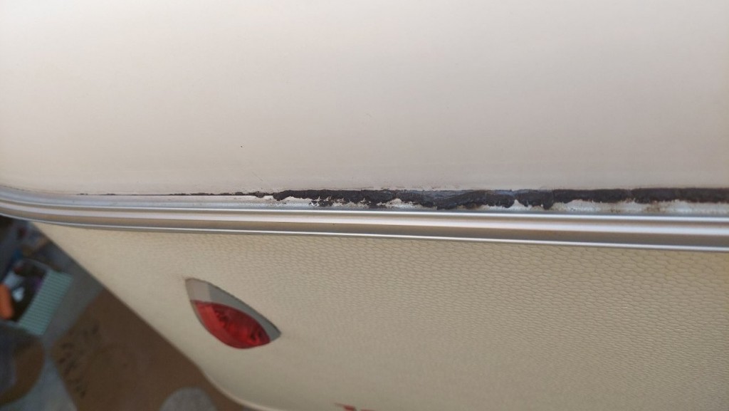

Cet après midi suis monté sur un escabeau et j'ai jeté un coup d’œil sur le joint autour du toit, il est vraiment pas beau.
Vous pensez que c'est uniquement esthétique, ou qu'il faut que je refasse un joint propre au Sika ?
Elle a 10 ans et elle a toujours été entreposée dans un garage (au moins 10 mois sur 12)

Tu grattes avec une spatule bois ou plastique pour ôter l'excédent et c'est tout.
Si tu veux remettre du "joint" il faut déposer le profil alu et re "beurrer" copieusement avec le même produit qu'à l'origine et qui débordera au fur des années avec la chaleur, ce produit ne polymérise pas ! L'excédant se retire avec le doigt sous lequel il "bouloche".

Merci !
Si c'est normal et s'il faut juste enlever le surplus c'est une bonne nouvelle ! C'est vraiment impressionnant, on dirait que le joint est mort et que l'eau va s'infiltrer partout, mais je ne me sentais pas du tout rassuré de déposer le profil en alu !! :super:
