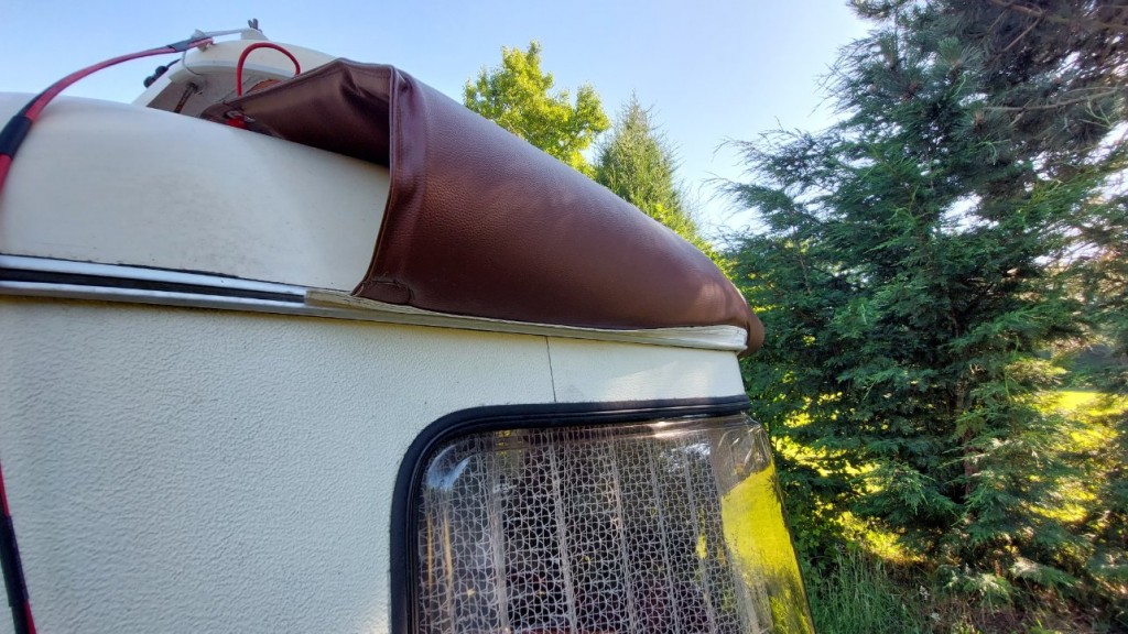

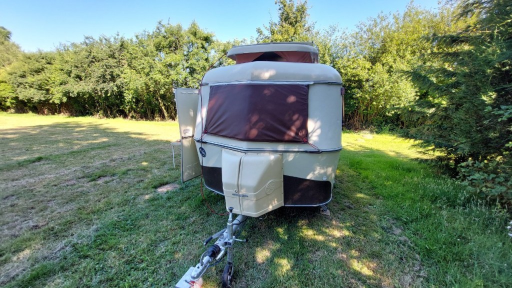

Cela fait un moment que je souhaitais confectionner un. .. volet... un store....un coussin ?
De protection pour la vitre avant, c'est fait mais je n'ai pas fait de photos de la création.
C'est fabriqué avec du "sky" marron et un matelas de mousse en 2 cm d’épaisseur.
Montage à la colle néoprène afin de "bâtir" tout ça et piqure à la machine.
Le volet est pris dans la glissière haute avec un passe poil de 4 mm de diamètre.
J'ai du mater la glissière car elle était trop large et un passe poil de 7 mm était trop gros.
En bas c'est fixé tendu sur les poignées grâce a un petit crochet prit derrière chaque poignée.
Passe poil 4 mm
Passe poil 4 mm
Vue d'ensemble en position voyage (ça tient impeccablement lors du roulage)
Volet et panneau solaire tout y est

bruno3166 a écrit : lun. 26 juin 2023 17:46 :super: :super:
Je vais réfléchir à la chose.
Sky et mousse chez Mondial Tissu et passe poil sur "a moi la zone" . ;-)
Pour un coup de 60 € au total environ.

Eribabill a écrit : lun. 26 juin 2023 18:12 bonsoir,
D'origine sur ma Puck 1981 avec polystyrène à l' intérieur ;-)
Avec du polystyrène pas bête, ça rigidifie le truc.

rey a écrit : lun. 26 juin 2023 12:35 Cela fait un moment que je souhaitais confectionner un. .. volet... un store....un coussin ?
En bas c'est fixé tendu sur les poignées grâce a un petit crochet prit derrière chaque poignée. 20230624_175601.jpg
Vue d'ensemble en position voyage (ça tient impeccablement lors du roulage)20230624_175640.jpg
J'ai une entrée d'eau sur la baie avant. Le joint a déjà été changé, à l'origine il était gris, quand j'ai acheté ma caravane il était noir. Je ne sais pas qui l'a remplacé mais ce n'est pas la première fois que j'ai une infiltration à ce niveau. La dernière fois que c'est arrivé, j'avais demandé à mon concessionnaire de changer le joint, il a préféré réparer mais visiblement cela ne tient pas. Je me demande donc si l'ajout d'une toile imperméable occultante comme je le vois sur les photos ne pourrait pas être la solution. Qu'en pensez-vous?

Troll92 a écrit : lun. 6 nov. 2023 15:28
: Cara :
Salut , en fait l'eau passe quand même entre le "volet" et la vitre au bout d'un moment .
