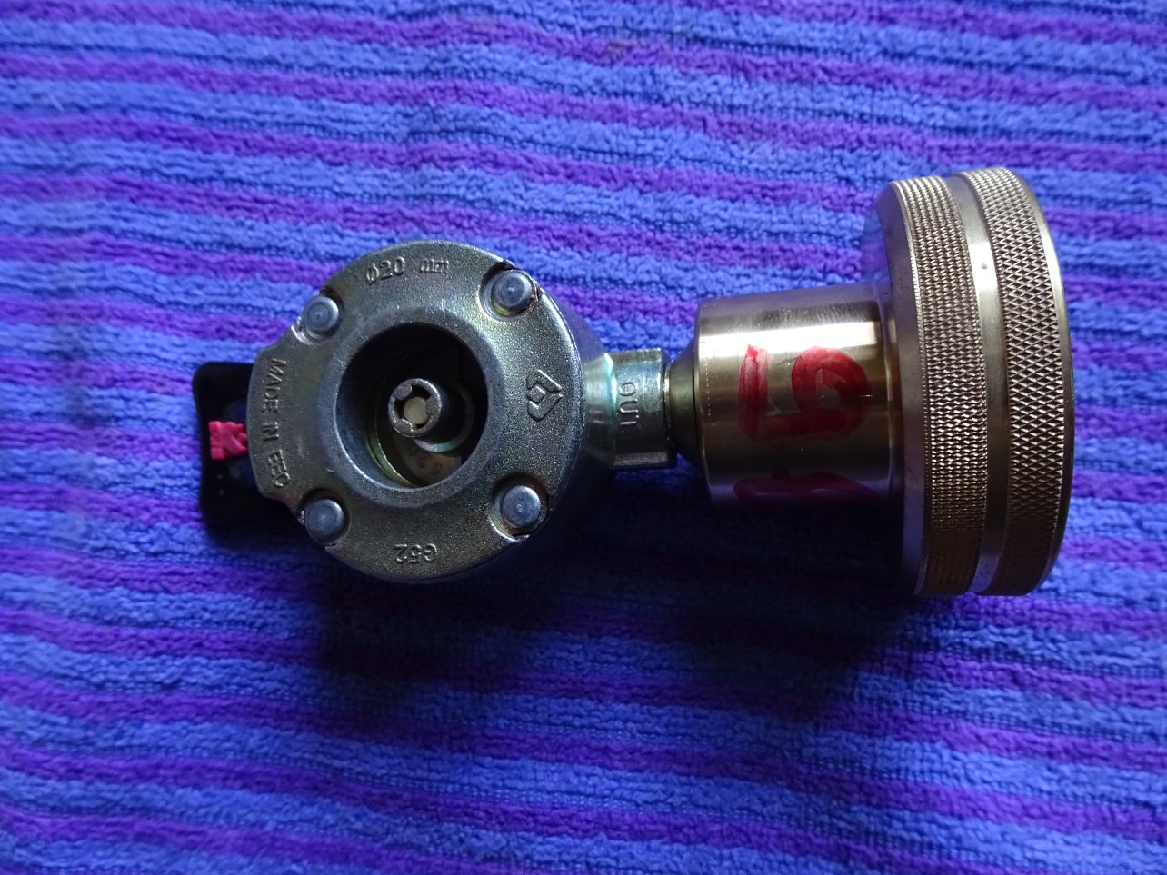

Un connecteur Twiny sur lequel est vissé un adaptateur GPL.Que tu trouves sur le nénette ;-) Important:ne remplir que de 9l40 de gaz.

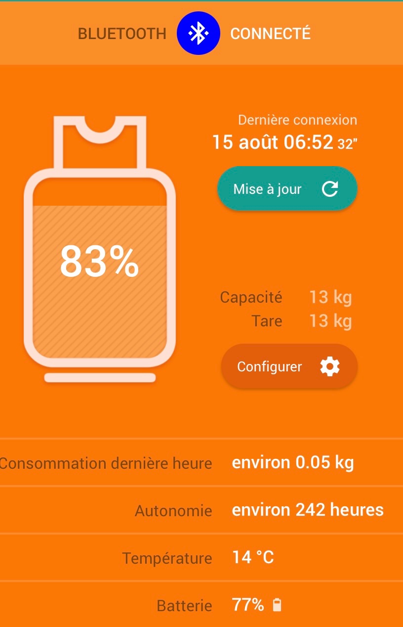

Je viens de faire un premier remplissage de ce réservoir jaune, les conclusions à l’usage. Quelques problèmes pour avoir le niveau et une application dédiée mais on finit par y arriver.
Application de suivie conso Gas
Information sur la conso de gaz

Le niveau sur la bouteille ne donnant aucune information fiable, ( valeur sur zéro malgré un remplissage du réservoir), il y avait en complément le système de e-trailer qui par un module aimanté placé sous la bouteille communique le volume de GPL. Troisième système est le plateau de mesure / pesée de la bouteille (voir photos des posts précédents)
Ce dernier système indiquait une bouteille toujours remplie après une utilisation prolongée. On est confronté au problème de maintenir physiquement la bouteille à la structure de la caravane ce qui influence défavorablement les mesures de poids de la bouteille. C'est plus adapté pour une bouteille "ordinaire" mais pas pour le GPL et je me demande si les sangles de saisissage des bouteilles ne viennent pas perturber sensiblement les mesures. Les données sur les consommations calculées sont "souvent" sorties d'analyses qui m'interpellent.
