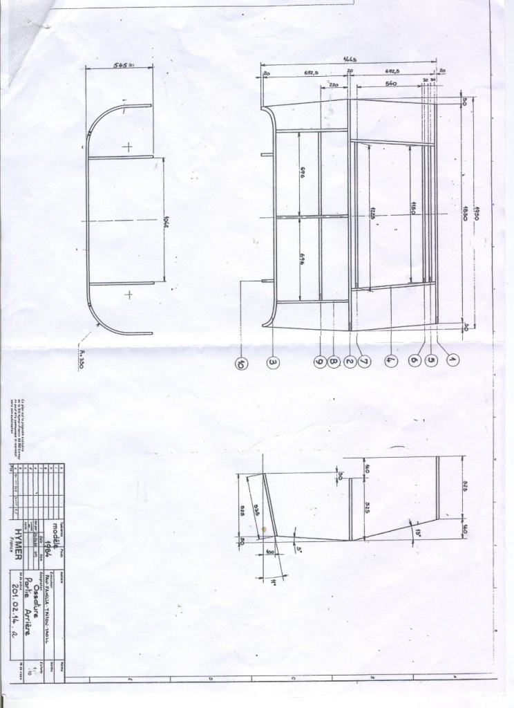

Je pensais mettre une trappe qui me permettrait d'utiliser le rangement arrière de l'extérieur (comme le montre la photo). Quelqu'un peut-il me dire si je vais être gêné par le cadre ? Merci.

Il te suffit de balader un aimant sur la paroi et tu sauras où se trouvent les tubes de la structure, mais c'est possible d'avoir une trappe AR, certaines l'ont d'origine, comme les Pontos, et d'autres en option usine.

D'après le plant il y a un renfort au centre donc a mon avis pas possible :hello:

Merci à tous pour les réponses. Il s'agit d'une Triton 430 de 2003 avec ce plan. L'idée de l'aimant est géniale.
