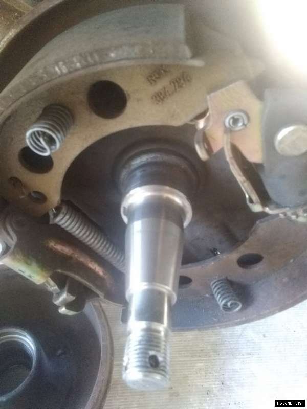

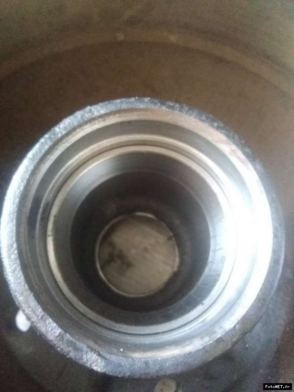

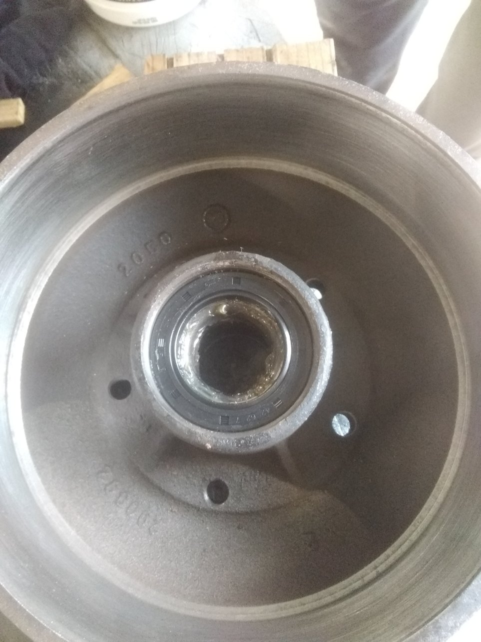

Me revoilà, j'ai enfin trouvé le temps de démonter, voici les photos;
La fusée, pas de marques, très bon état
Intérieur de la flasque, pareil, RAS
Les pièces démontés, tout ça était dans de la graisse bien sûr, le petit roulement est HS. A noté qu'il n'y avait pas de rondelle derrière l'écrou ! Est ce normal ?
Le petit roulement que je n'ai pas pu resserrer à la main, c'est pourquoi je l'ai démonté. Il "godile" pas mal !
Le grand roulement qui n'a pas de jeu, mais je vais le changer aussi histoire de partir sur du neuf partout.
Le cache poussière, en bon état, mais je le change aussi.

Un roulement conique n'a pas de jeu si serré convenablement (par paire en opposition) pas comme un bourrin, il y a des tutos sur le forum à ce sujet.
Habituellement il y une rondelle creuse, coté creux vers l'écrou.
D'ailleurs est-ce que lors du resserrage de l'écrou, ce dernier ne vient pas en butée sur la fusée et ne serre pas le couple d'écrous conique..... d'où du jeu ; serrés copieux au montage des nouveaux roulements, le moyeu doit tourner avec une certaine résistance, c'est pourquoi il faut le desserrer l'écrou et le resserrer à la main.
Attention si tu changes toi même les roulements, la cage avec les rouleaux coniques est appairée avec la cage montée dure dans le moyeu, pas de mélange, ne pas mettre une cage neuve avec ses rouleaux dans une bague restée dans le moyeu !!

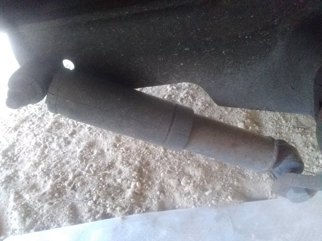

En attendant de recevoir les amortisseurs, quelques bricoles
Peinture
nettoyage quincaillerie
plaque sur l'essieu, anciens amortisseurs

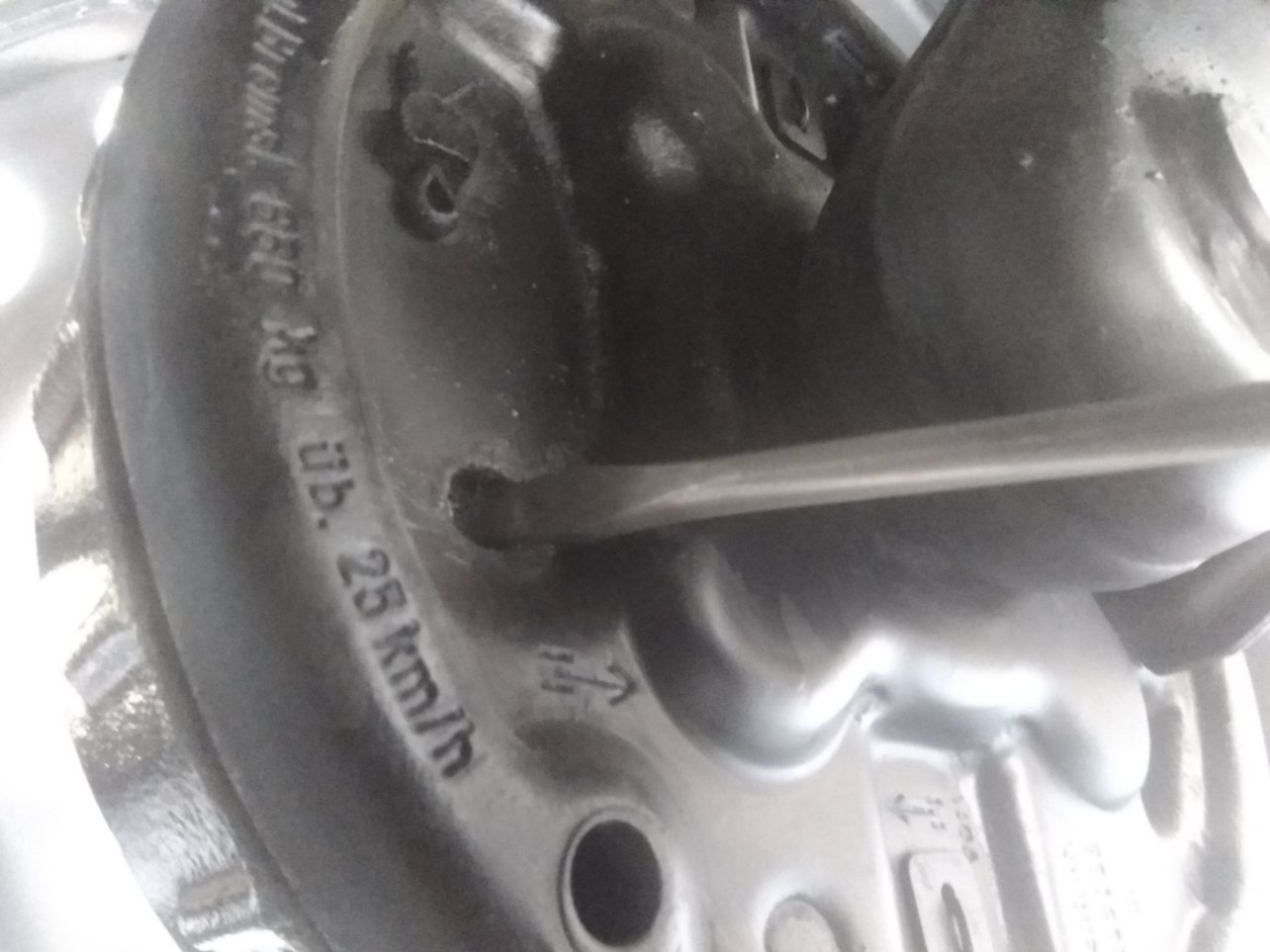

Et j'ai une question, pour boucher le trou de réglage des freins, il y a un petit bouchon plastique. il m'en manque un. Est ce que je le laisse comme ça ou est ce qu'il faut absolument le boucher ?
Re: Amortisseur, roulements essieu Triton
Posté : sam. 29 juil. 2023 12:22
par LANDERIBA
Si tu trouves un bouche trou ou un bout de ruban adhésif, tu peux mettre, sinon les miens sont à l'air libre et ça roule depuis des années !!!

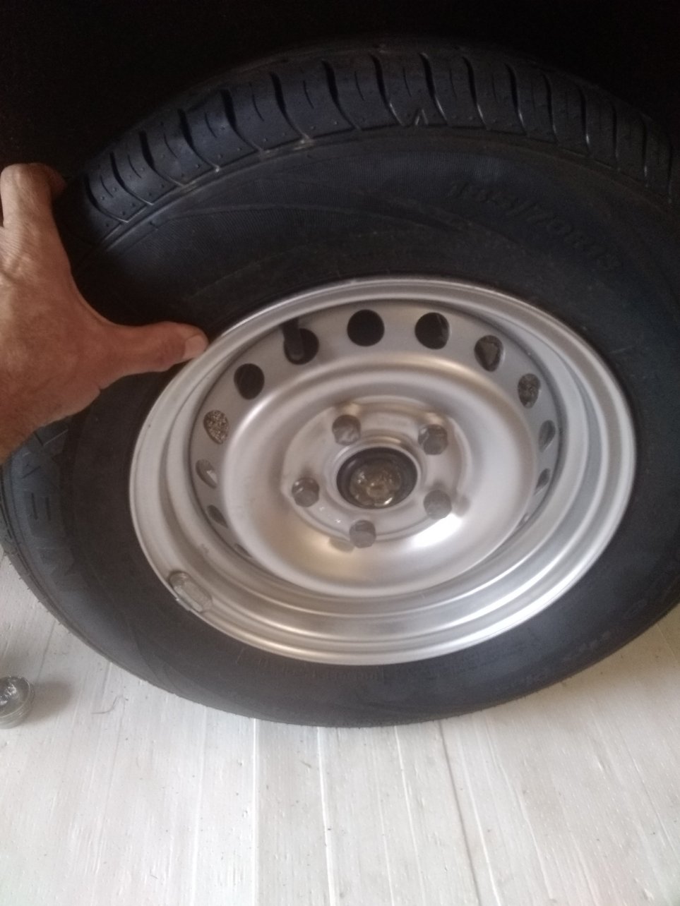

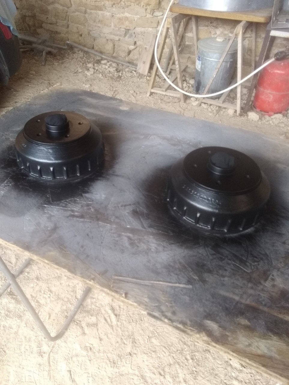

Toujours en attendant les amortisseurs, peinturage de l'essieu.
Je suis assez content, la machine pour monter les pneus n'a pas abimé les jantes.

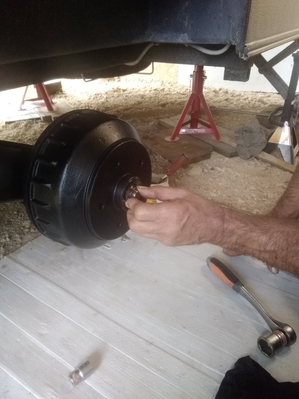

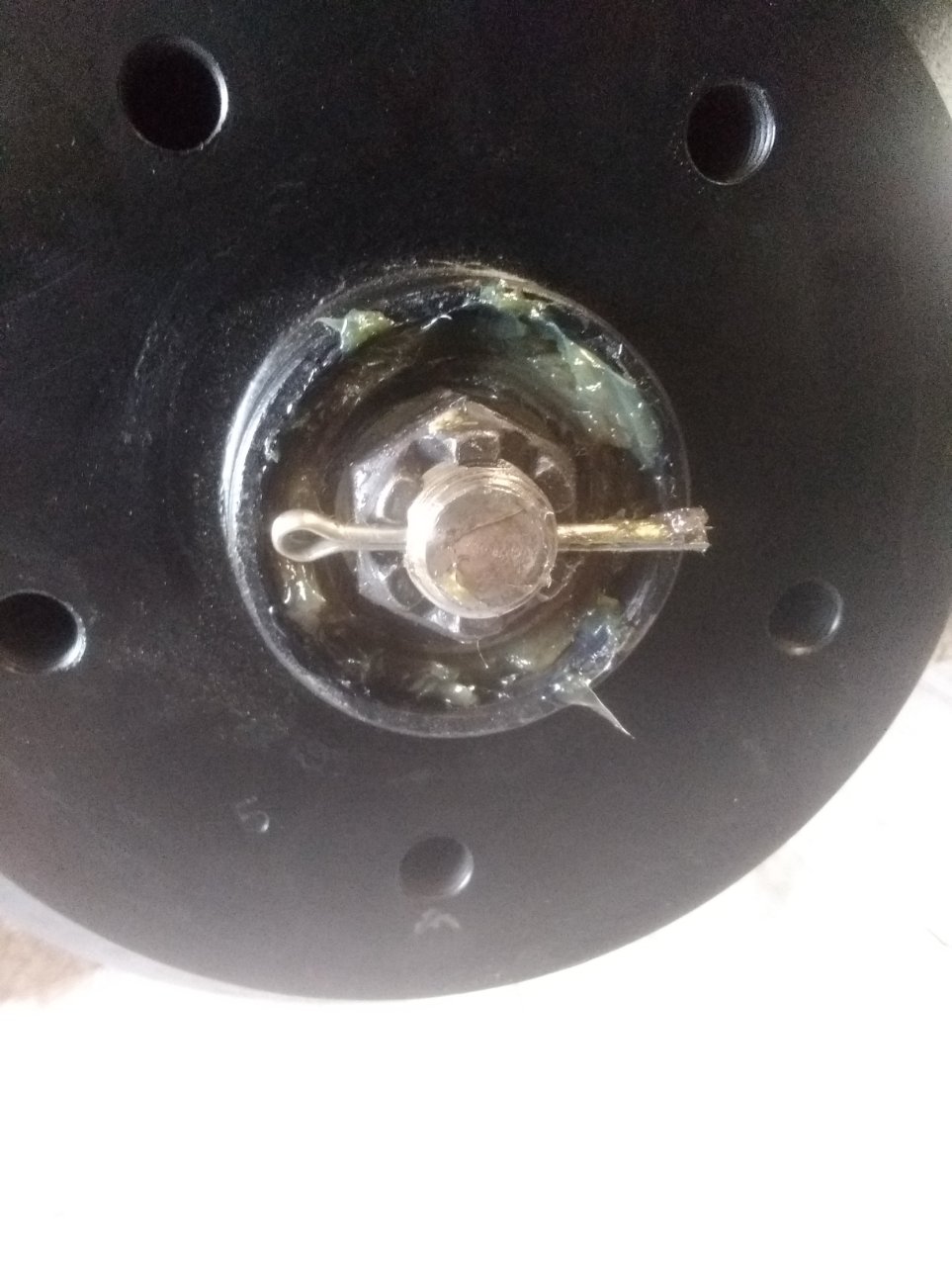

Les amortisseurs sont arrivés ! Je vous passe les détails de la pose, rien de compliqué !

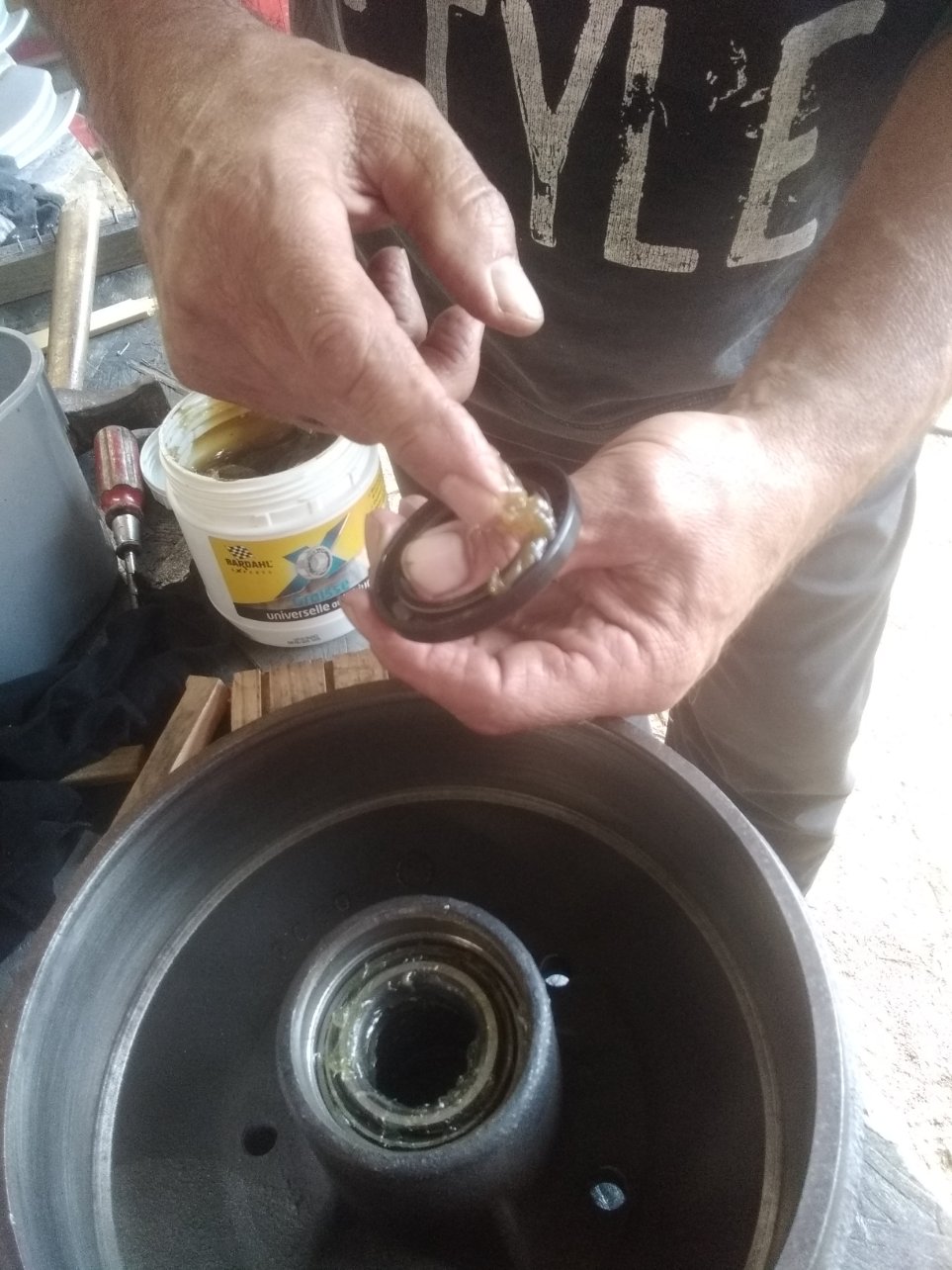

Pour les roulements, un peu de graisse neuve où vont les pièces.
Graisse neuve sur le grand roulement et mise en place.
Remplissage de graisse dans le joint spi (côté roulement) et mise en place.
Comme c'est indiqué dans le forum, je me suis servi du vieux joint pour placer le neuf.
Graissage du petit roulement et de la fusée.
Mise en place de l'ensemble sans mettre de la graisse partout.

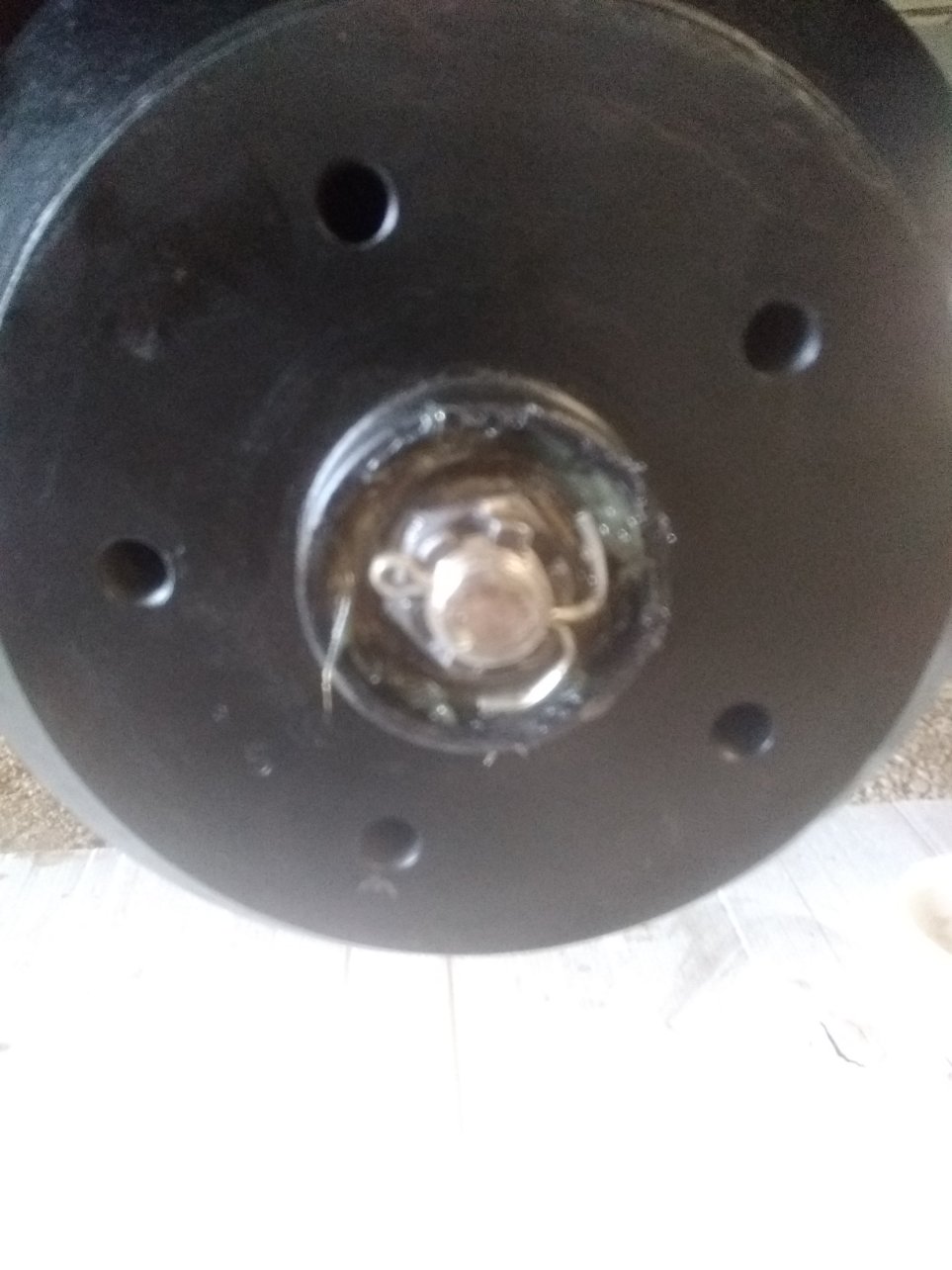

Mise en place du petit roulement et remplissage de graisse.
Mise en place de l'écrou (apparemment pas de rondelle sur ma Triton)
Après, c'est la méthode que j'ai lu sur le forum, serrage puissant jusqu'à ce que le moyeux force en tournant, desserrage et resserrage à la main et goupille.
Remplissage de graisse dans le capuchon.
Après, j'ai posé les roues pour vérifier le jeux.
Aucun jeux, donc mise en place du capuchon.
Réglage des freins, à l'arrière comme indiqué dans le forum, mais d'avant en arrière sur mon modèle et pas de haut en bas. Tourner jusqu'au blocage ou frottement des freins et tourner la molette dans l'autre sens pour dégager la roue qui ne doit pas faire de bruit en tournant. Actionnez plusieurs fois le frein à main et revérifier. J'ai mis le freins à main et j'ai essayé de faire tourner la roue avec la clef. Si c'est bien réglé, la roue ne peut pas être tournée et une fois le frein desserré, il n'y a pas de frottement.
Voilà, c'est fini, un grand merci aux conseils du forum qui m'ont bien aidé ! Il me manque un petit renseignement, savez vous à combien il faut serrer les jantes acier de la Triton ?

Jante acier, vis M 12x1.5 = 80 N.m. à la louche 8 Kg/m

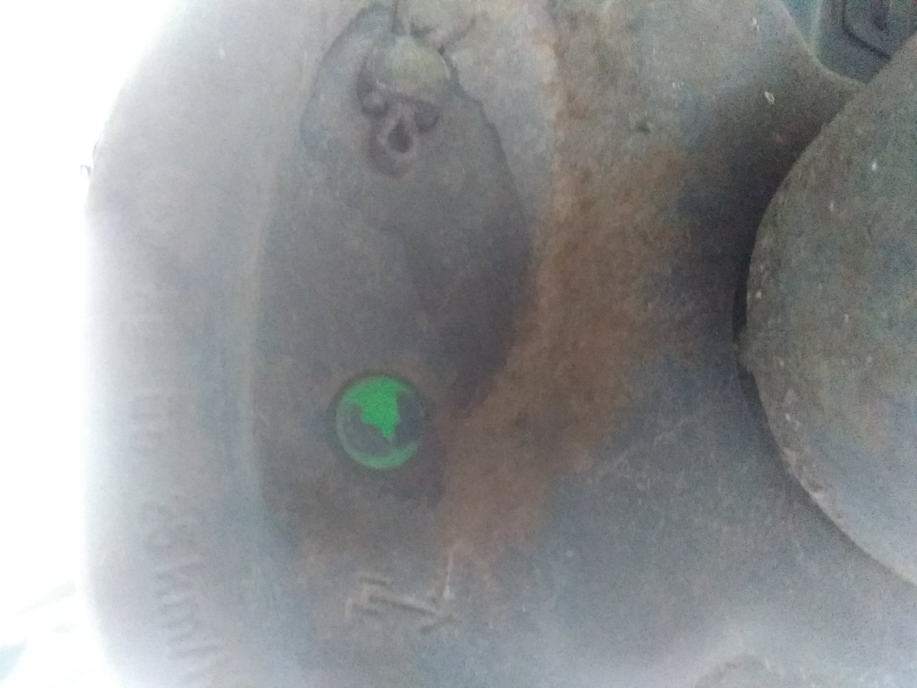

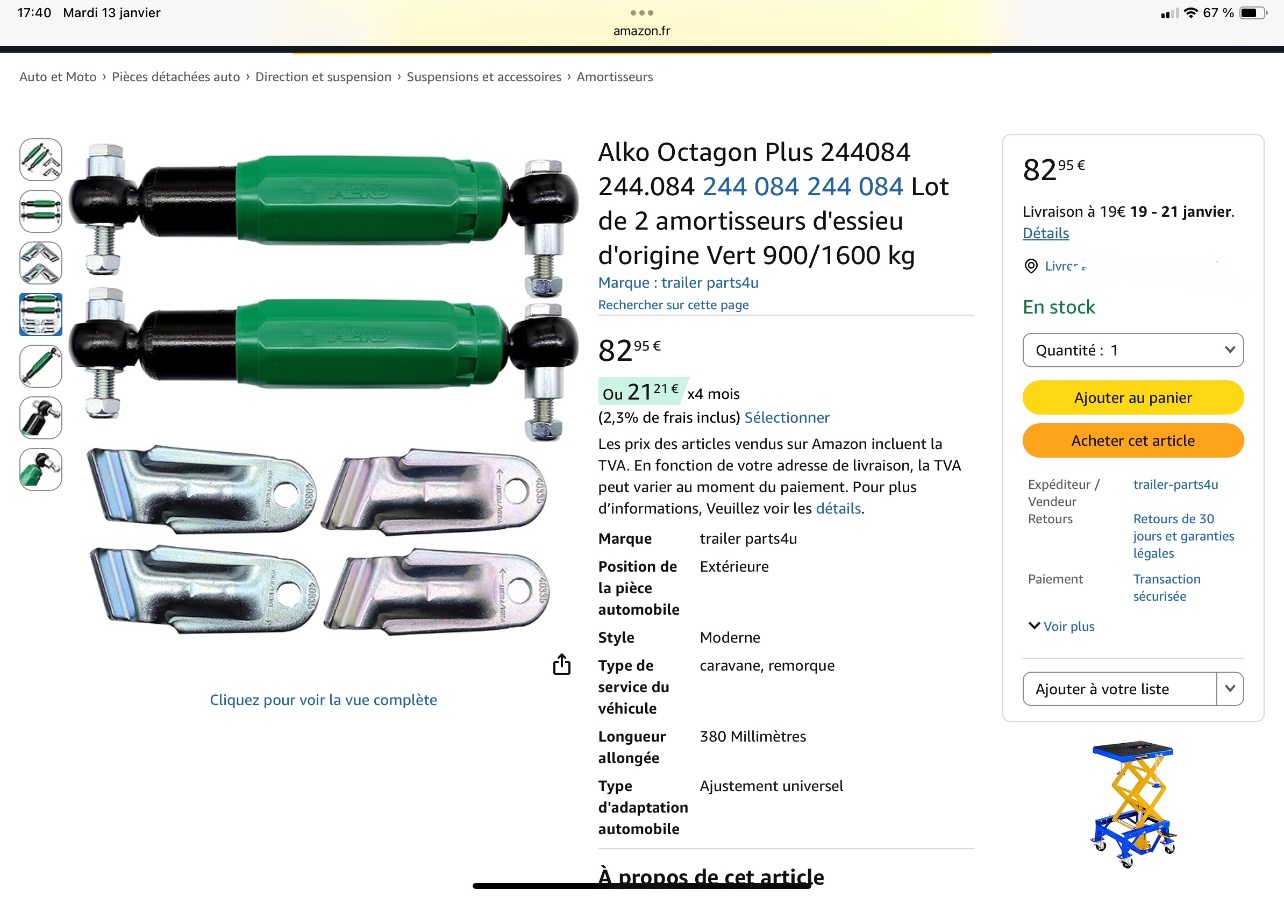

En parlant d'amortisseurs, je vais devoir remplacer ceux de ma Triton de 1995 (Bandes vertes), achetée en Juillet dernier :
Le comportement routier cet été était sans reproches, mais les silentblocs partent en morceaux et je dois donc leur trouver un remplacement... J'ai bien compris que mon poids total en charge était 900 kg (720 et 900kg sur CG et 900 et 1000 Kg sur la plaque de carrosserie), et si je lis bien, à 900 Kg maxi sur l'essieu, il faudrait des Alko verts et non des bleus, comme on les voit souvent montés, toutefois 900 Kg c'est le point de bascule de vert vers bleu....
Est-ce que c'est moi qui interprète mal, ou bien est-ce que tout le monde pense rouler en surcharge et prévoit donc plus costaud ??? Le hic, c'est qu'avec des amortisseurs trop durs, on risque d'obtenir l'effet inverse de la fonction de l'amortisseur, des rebonds et des roues qui collent mal à la route.
Je vais aussi téléphoner chez Record France pour leur demander de confirmer la ref 007045 ou 7045 dédiée semble-t-il aux Triton, j'en ai trouvé chez un accessoiriste de caravaning, mais à 130 euros le morceau pour un modèle équipent des Simca 1000 dans le passé, c'est plutôt cher.
Merci par avance de me corriger si je fais erreur.

Sur ta plaque 900 signifie le poids en charge de la belle, et 1000 la force de l'essieu.
Chez ALKO il y a ce qu'il te faut (Octogon vert ou bleu si surcharge pondérale) et surtout ne prends pas des amortos de voiture leur fonctionnement est à l'inverse de ceux d'une caravane, ils se raccourcissent au choc/poids alors que sur nos caravanes ils s'allongent....
Vois chez les revendeurs de remorques, le prix sont souvent plus mieux bien !

Je viens de prendre deux bleus sur amazon 90 € avec le port :hello:
Posté : mar. 13 janv. 2026 21:33
par IZHJupiter3
Oui, j'hésite, mais je trouve que les bleus ne correspondent pas bien: Pourquoi faire le choix " 1t350 jusque 2t600" pour une caravane pesant au maxi 900 kg ?
J'ai appelé le service technique Record France, et la ref 0070485 donnée par un autre intervenant comme celle fournie par Cernay dans cette marque n'est plus vendue aux détaillants, et ils me renvoient vers Hymmer...
Par contre, il m'a aussi donné la longueur mini / maxi prise en milieu d'oeilletons: C'est 232mm et 340mm, soit 108mm de débattement.
Chez Alko, en vert comme en bleu, c'est 255mm et 380mm, soit 125mm de débattement... On a donc 17mm de débattement en plus sur Alko, qui permettront en théorie à la roue de remonter plus loin dans le passage de roue. A l'inverse, les Alko sont sont aussi 23mm plus longs en compression, et limiteront donc le débattement de la roue vers le sol dans des conditions extrèmes, sans doute jamais atteintes, sauf en
tout terrain :hehe:
Mais sur route normale, et sachant que sur une suspension, ce n'est jamais l'amortisseur qui détermine la hauteur de la roue au repos, ça devrait
aller !

Pour ma part, sur ma Triton de 1995 j'ai procédé au démontage d'un amortisseur hier: C'est bien un Record, il est encore parfaitement fonctionnel pour ce qui est de l'amortissement, mais les caoutchoucs sont très fissurés, donc je change...
A 1/2cm près, course possible de 100mm. Il fait donc 240 - 340mm en compression/extension mesuré en milieu d'oeilleton. Au niveau des fixations, j'ai juste trouvé une petite entrtetoise, un bout de tube de 14mm de diam ext. et large de 10/15mm à peine.
Vu le poids de la bête, j'étais parti sur des Alko verts, mais leur course est de 125mm et non de 100, et ils font 255/380mm et ça m'ennuie un peu qu'en cas de compression maxi du bras de suspension, il manque 15mm à la course d'origine !
En cherchant sur le net, j'ai trouvé des Knott vendus à la paire pour moins de 45 euros (sur Remorqueshop) Réf 990020, ils conviennent pour
600-1800 kg, et surtout leurs caractéristiques sont plus proche des Record: 220/340mm en compression/extension.
Reste quand même que sur beaucoup d'autres sites marchands, ils sont vendus plus cher.
https://www.remorqueshop.fr/products/lo ... ion-inclus
Reste à les recevoir, mais vu le montage ultra simple et qui est vraisemblablement d'origine, ça devrait se poser sans soucis.

Je suis en train de changer les roulements de la roue droite et j'ai une question sur le joint spi.
L'avez-vous enfoncé jusqu'au roulement ? Lorsque j'ai démonté le mien, il était affleurant au tambour ... Il y avait un espace entre le roulement conique et le joint spi .... :-/
joint spi.jpg (58.14 Kio) Vu 5413 fois
Merci :)
Posté : ven. 12 juin 2026 06:25
par Eribalin
Pour moi, je joint spi se monte à fleur du tambour.
Posté : ven. 12 juin 2026 08:49
par LANDERIBA
+1 comme la : Photo : lèvre coté roulement.
Attention au serrage lors de la repose !!!!!
