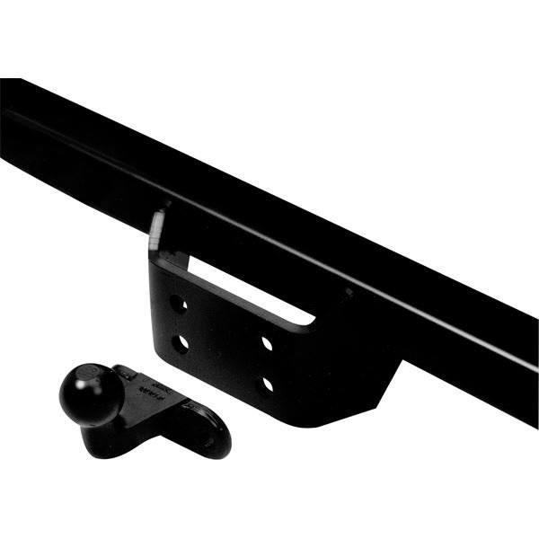

Re: Le cul en arrière 😅
Posté : ven. 18 août 2023 14:30
par lamenuis
Sinon, sur ma 21, à l'époque, ce n'était pas un crochet comme sur la plus par des voitures maintenant mais une boule sur platine
. si c'est le cas, tu trouveras facilement une plaque genre 4X4 à intercaler pour redescendre ta boule.
par exemple: https://www.pieces-accessoires-remorque ... rous-.html
