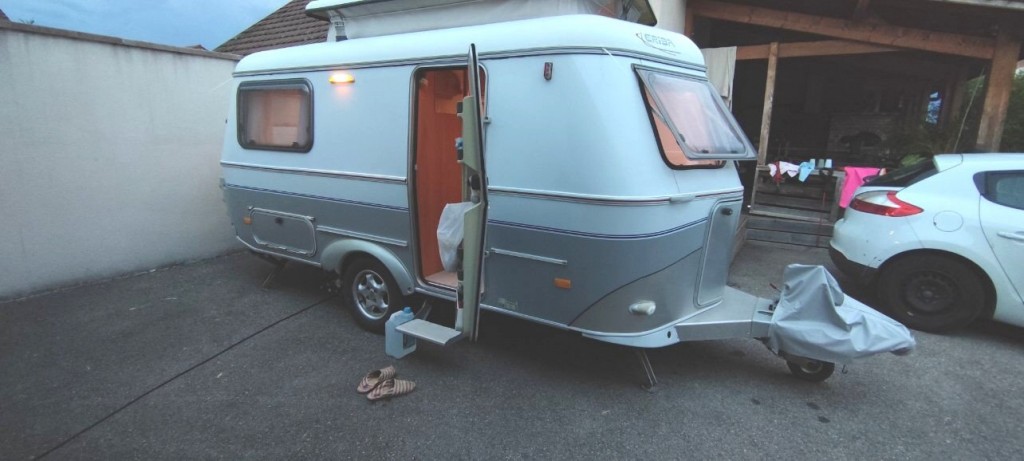

J'ai acheté ma première caravane l'année dernière.
C'est une eriba 418GT de 2007 super bien équipée (mobilier extérieur, auvent Bologna, moover) et que j'ai eue à un super prix !
La caravane était stockée à l'abri de l'eau, mais pas du soleil. Tout un côté de la caravane a bien morflé (joints cuits, double vitrage décollé, etc...).
J'ai fait beaucoup de réparations/modifications :
  • Remonter le moover qui était trop bas à mon goût en raccourcissant les pattes de fixation
  • Changer le joint du rail supérieur (en ajoutant pas mal de vis, notamment dans les arrondis)
  • Changer le joint du rail à mi hauteur (idem en rajoutant des vis)
  • Changer tous les galons de rail
  • Changer poignées avant
  • Refaire les housses de la banquette avant (d'origine bleu orange)
  • Créer des rayonnages dans la penderie (sans rien visser) et mettre la barre de penderie dans le placard le plus étroit
  • et plein d'autres trucs..
Je suis un peu déçu sur certains aspects de fabrication. Notamment les fixations des rails/joints qui assurent l'étanchéité, quelques vis supplémentaires n'auraient pas été de trop. Autre exemple, il n'y a pas de profilé métallique dans la porte, donc les vis de fixation du rail intermédiaire (mi hauteur) sont visées dans l'isorel.. bof
Il me reste des bricoles à finir, par exemple démonter la toile du toit pour la nettoyer (très bon tuto trouvé sur ce forum). Il va aussi falloir que je passe voir un carrossier pour reprendre le bouchage des trous de fixation d'un store que l'ancien proprio a enlevé, et éventuellement refaire le gelcoat du toit (bien usé et j'ai vu une fissure si pourrait être la cause d'une infiltration d'eau sous le toit)
Sinon j'en suis super content, j'adore son design, sa praticité.
Je suis actuellement en camping cette semaine, ma première sortie avec et ça se passe super bien 👍
