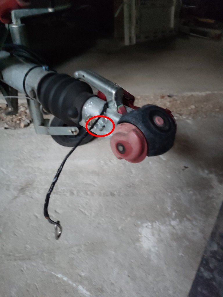

Bonjour !
Voici la "bête".
Re: Antivol
Posté : sam. 14 oct. 2023 15:13
par Levi's
Les picots sont soit libres soit bloqués.
Selon la notice .
1. On met la boule dans le trou.
Il y a 1 sens... J'ai essayé les 2 !
2. On abaisse la poignée
3. On remonte le collier.
4. On tourne dans le sens des aiguilles d'une montre.
Jusqu'à ce que ça bloque.
Les picots sont donc sortis.
5 . On abaisse le collier . :pleur3:
6.On tourne la clé et c'est sensé rester dans le trou
Moi je fais
1,2,3,4,5,6
Je lève la poignée et hop ! La boule tombe
Re: Antivol
Posté : sam. 14 oct. 2023 15:23
par Levi's
J'ai "encore" réessayé ".
Il semblerait qu'en position bloquée, seul 1 picot soit sorti et bloqué .
L'autre est un peu mou du genou.
C'est certainement pour ça que ça ne tient pas ..
A moins que je m'y prenne comme un manche !!

Re: Antivol
Posté : sam. 14 oct. 2023 17:07
par Les Comtois
Déjà mettre l'anti-lacets en position ouvert, enclencher la boule dans la tête et la remonter jusqu'à ce que la poignée redescende toute seule. Cela fait clac. Et la boule anti-vol reste coincée, ensuite verrouiller la boule. Enfin c'est comme cela que je vois la chose :) :)
Re: Antivol
Posté : sam. 14 oct. 2023 17:17
par Levi's
Merci jean Paul, je vais essayer.
Donc je relève le truc rouge .le relevé le levier.
Je mets la boule.
Je rabaisse le levier
Je verrouille la boule .
Je rabaisse ou non le truc rouge ?

Re: Antivol
Posté : sam. 14 oct. 2023 17:40
par LANDERIBA
Levi's a écrit : sam. 14 oct. 2023 17:17 Merci jean Paul, je vais essayer.
Donc je relève le truc rouge je relevé le levier
Je mets la boule.
Le levier va se rabaisser tout seul lorsque tu auras mis la boule dans son logement en forçant un peu vers le haut, pour que l'anneau vert soit visible.
Tu tournes la molette jusqu'au cliclic,
Tu rabaisses le levier rouge.
Je fais comme ça avec la fausse boule en plastoc rouge qui empêche de mettre un crochet genre Jeep dans le trou.

Re: Antivol
Posté : sam. 14 oct. 2023 17:49
par Levi's
L'anneau vert?? 8|
Re: Antivol
Posté : sam. 14 oct. 2023 17:57
par LANDERIBA
L'anneau vert est une sécurité visuelle qui t'indique que l'attelage est bien vérrouillé sur la boule, certains ici ont oublié de le regarder et ont perdu l' : eriba : en roulant.....
