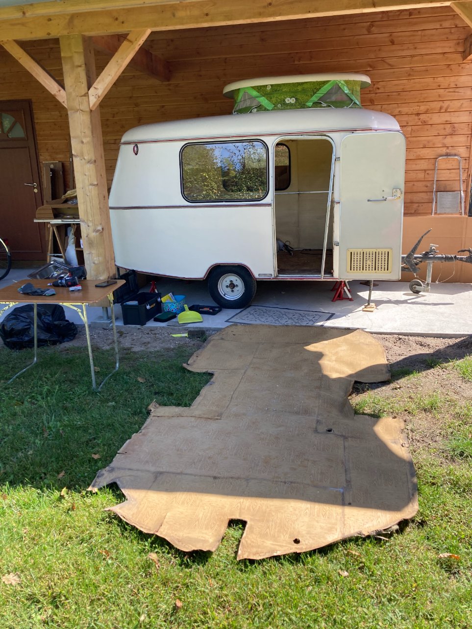

A ce jour j'en suis là (si la photo fonctionne):
Merci pour toute information / conseil

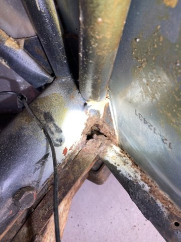

Pense à faire vérifier, lors qu'elle sera chez le spécialiste des soudures, le nœud de soudures qui relie le timon à la structure, souvent à cet endroit corrosion et fissures....

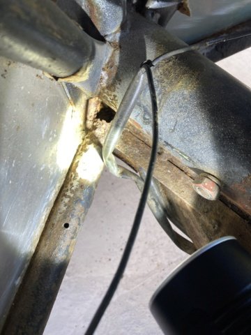

Pour la soudure c'est justement là où j'ai le plus gros soucis, entre timon et structure.
Au départ je ne voulais pas enlever la tôle mais quand j'ai vu cette partie, mon mari m'a suggéré de la déshabiller entièrement (la Puck pas moi :] ).
Photo des deux trous que j'ai de chaque côté:
J'espère surtout que c'est réparable...

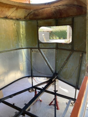

Je vais entièrement déshabiller la demoiselle pour ne laisser que la structure.

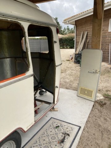

Je viens de déshabiller la porte: cancer en bas.
On va envoyer la structure à l'aérogommage puis elle ira chez un soudeur (je me lance pas là-dedans) et selon budget peinture epoxy.
Le plancher je l'ai jeté car pourri (trou) et mangé par des bêtes mais avant qu'il n'aille à la déchèterie j'ai fait un patron sur carton de ce que j'avais et j'ai comblé les manques avec le lino, qui lui était intact et que j'ai gardé (même si je vais le changer).
J'ai un plancher de 10 mm, par contre galère pour trouver la bonne taille en Okoumé, je voudrai le remonter en 3 morceaux (d'origine il y en avait 2).

Merci pour vos conseils, effectivement je me dis que le plus important est d'isoler pour la chaleur l'été car je ne m'en servirai pas l'hiver.
Je vais donc garder comme à l'origine un CP de 10mm sur lequel je mettrai un bon lino. Je vais plutôt mettre mon budget dans une isolation toit et mur.
