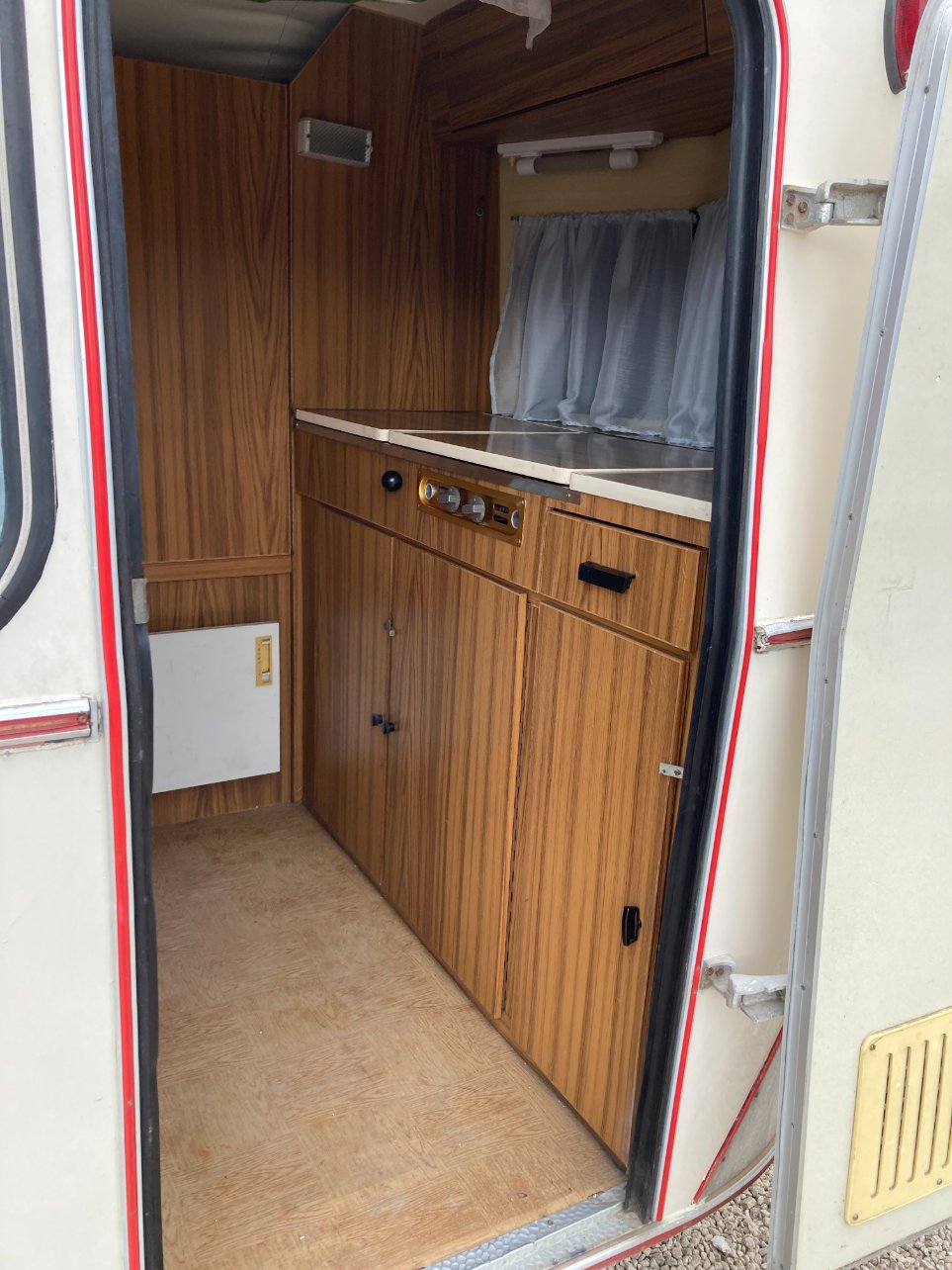

J'ai acheté Sunny le 12 août 2023. Initialement je voulais m'en servir pendant l'immobilisation de ma Constructam Coral qui doit se refaire une jeunesse. Quelle galère de trouver un Puck de cette époque en état correct... j'ai vu pas mal de demoiselle mal en point..
A première vue Sunny était propre sauf les joints secs (pas utilisée depuis un bon moment) et un plancher moyen au seuil de porte car refait par en dessous. Sinon, elle présentait bien!
La voici à son arrivée:
La toile du champignon, les housses à refaire, mais ce sont des détails.

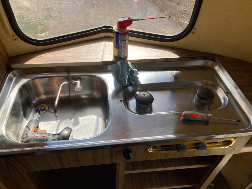

Le démontage de la cuisine toujours un peu plus délicat, à un moment on se demande par où ça va sortir..
Non là... ça ne passe pas ..

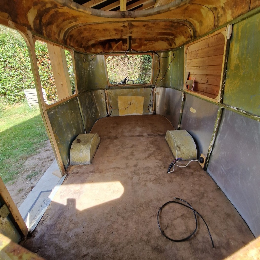

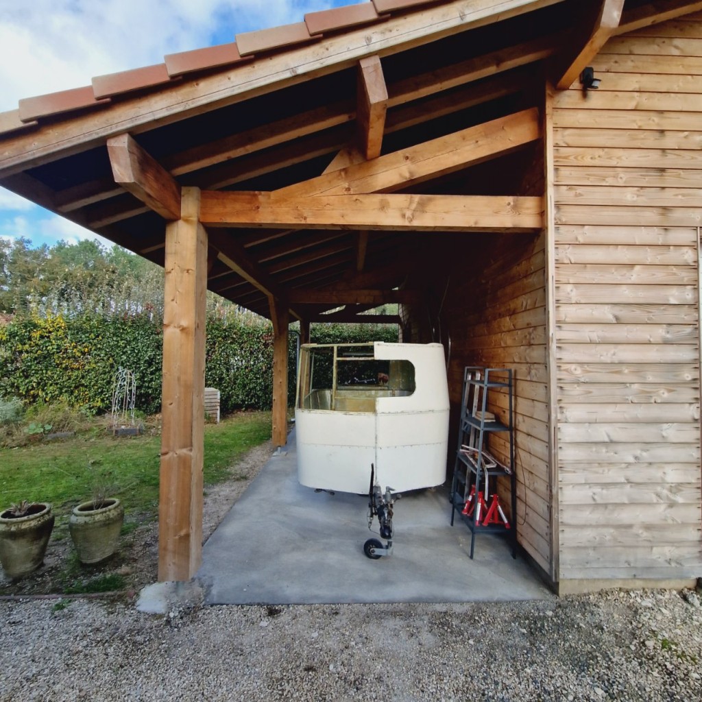

Voilà la demoiselle toute vide..

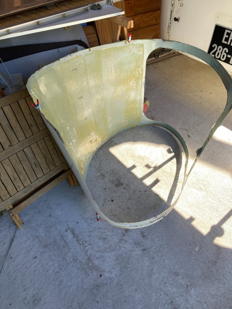

Je sors aussi le toit.
Je vais refaire la toile de champignon, heureusement j'ai celle d'origine!
Tissu commandé, je garde ça de côté pour les jours froids et pluvieux!

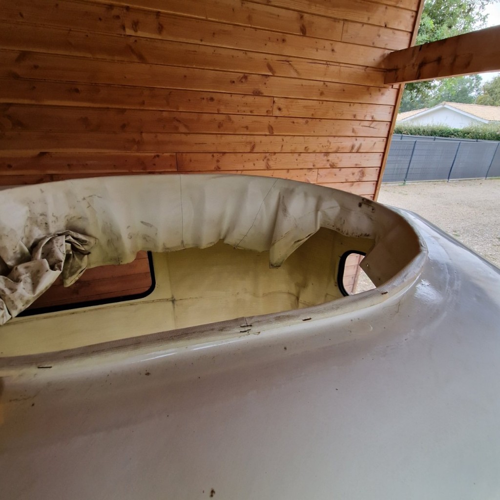

Le simili du plafond est enlevé. Le tissu de passage des baleines était cramé et en morceaux, d'où le bâillement de la toile.
Entièrement lavé de sa poussière grise, je verrai si je le refais ou le répare.

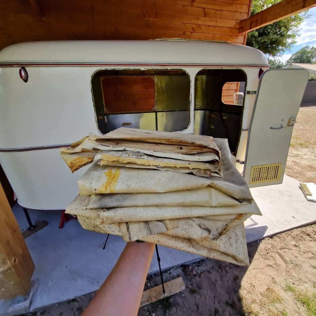

Etape suivante: sortir tout le simili des murs, et sans arracher!
Une fois toutes les agrafes fenêtre et haut enlevé, ça va très vite!
On plie bien et on met ça de côté!

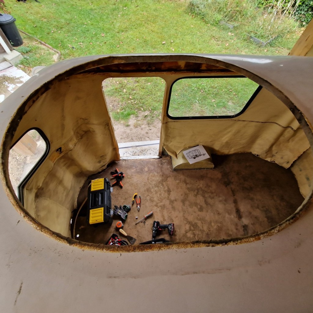

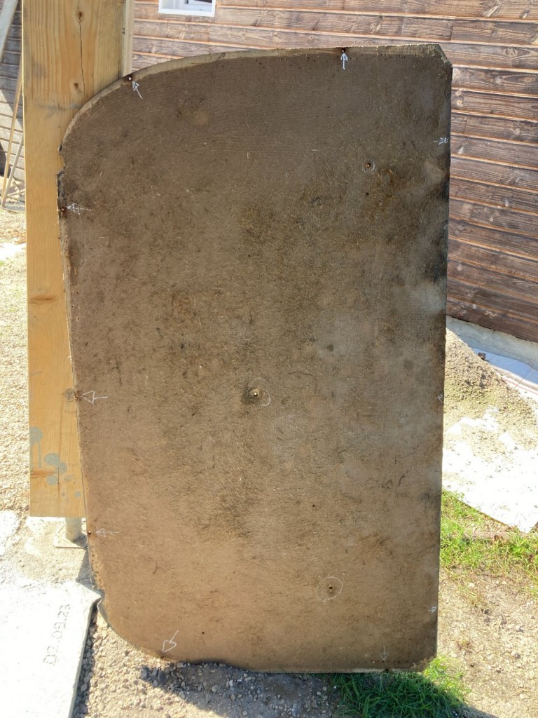

Et donc forcement l'étape suivante: oust le plancher!
Je ne pensais par réussir à le sortir seule mais finalement...

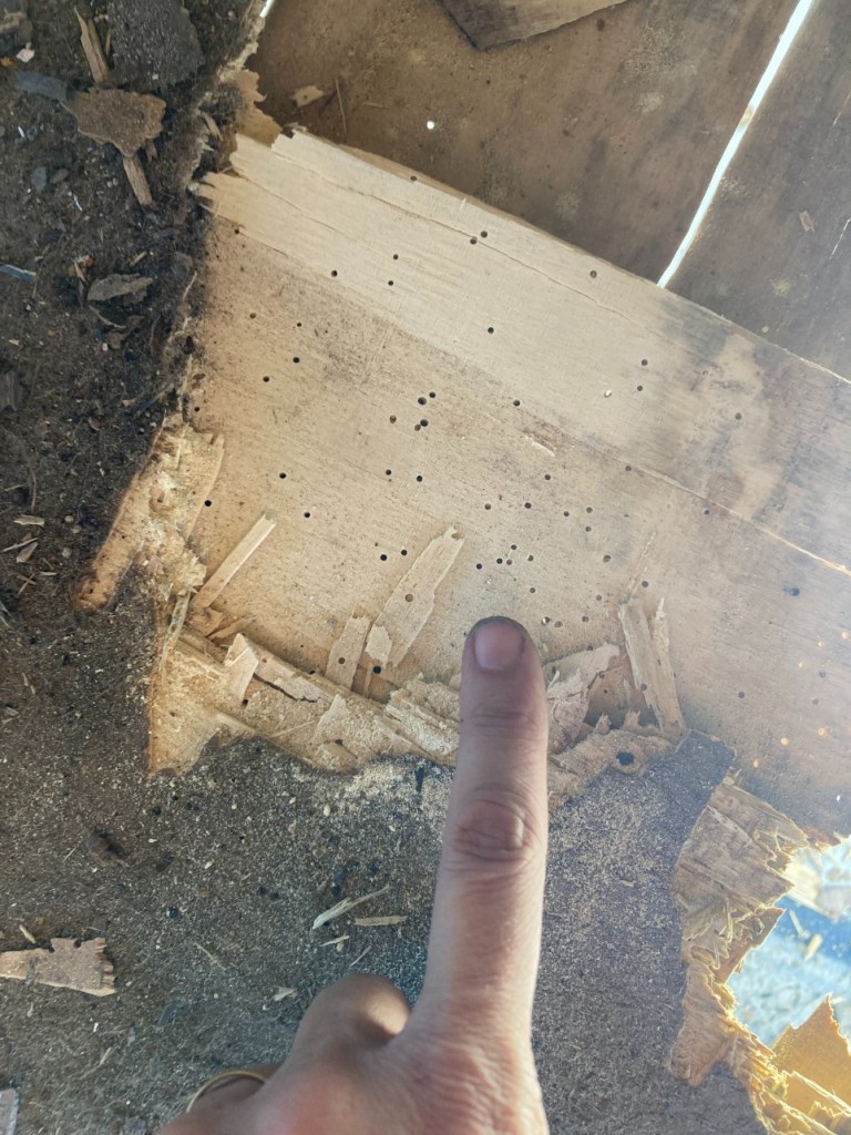

Le plancher tenait (presque) avec quelques vis mais il était surtout collé.
J'aurai voulu le garder intact pour faire un patron mais bon, comme prévu l'avant était mort (sous la baie cuisine) et au seuil de porte.
En plus il avait été gentiment grignoté par des petites bêtes... il n'a pas eu de mal à sortir du coup...
La partie arrière, facile, j'ai enlevé les quelques vis, poussé un peu par dessous..
A la jonction arrière avant, j'ai commencé à trouver le plancher un peu effrité...
Le sol mort avec le rafistolage d'un ancien propriétaire par dessous, qui a engendré un plancher mou sur les côtés...
Plancher mangé
Je savais l'avant en mauvais état... j'ai tout fait pour garder un maximum de bois intact quand même (ne pas se fier au marteau qui traine, j'ai pas tappé :happy1: )
Un monstre sort par la porte....
Je suis un peu rassurée, le châssis n'est pas en trop mauvais état!
Bon ok, je suis fière de moi ... :gene3:

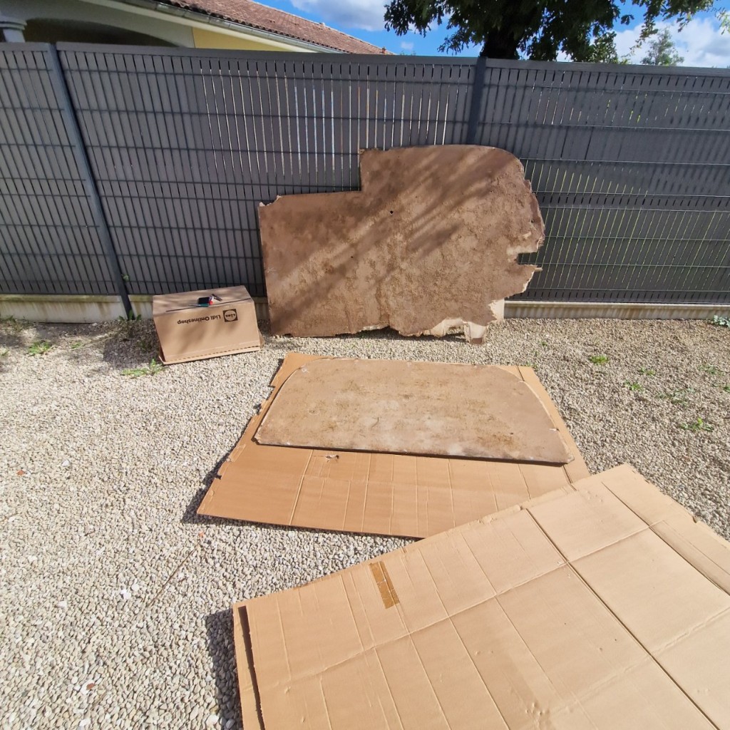

Le plancher doit vite partir à la déchèterie.
Je pense que l'attaque de petites bêtes est ancienne mais avec une maison et un garage en bois je ne prends pas de risque.
Avec le reste de plancher et un grand carton je fais un premier patron pour le futur plancher.
Grâce au lino je peux reconstituer les parties manquantes.

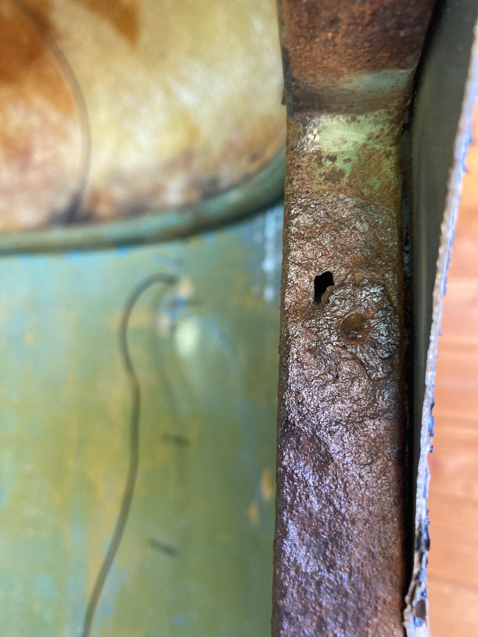

Dans l'idée je voulais poncer, antirouille, peinture... mais tout ne s'est pas passé comme prévu (c'est pas drôle sinon..)

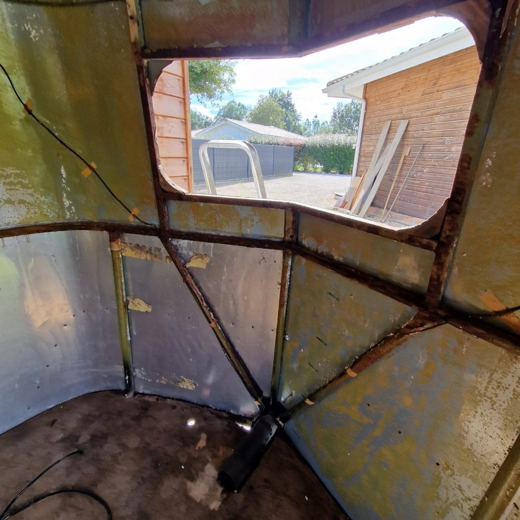

Tenue de combat enfilée, j'attaque le nettoyage du plafond, brosse nylon douce sur ma perceuse, j'enlève les reste de mousse et de colle tout en douceur, c'est dégueu on s'en fou partout mais ça va bien.

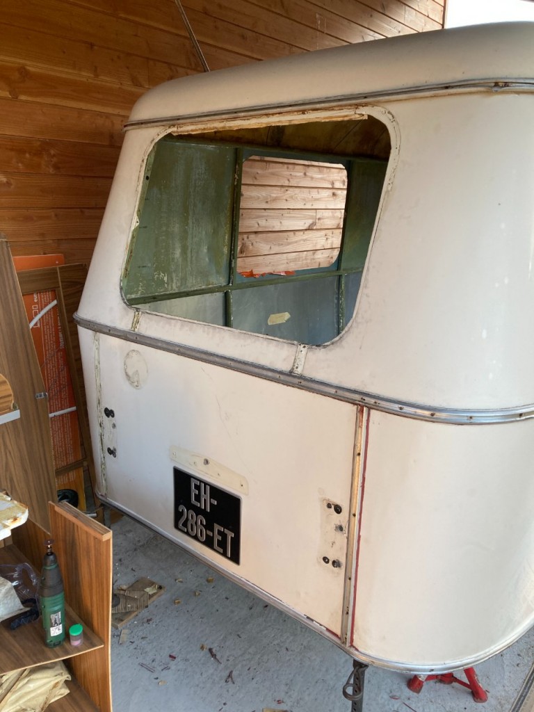

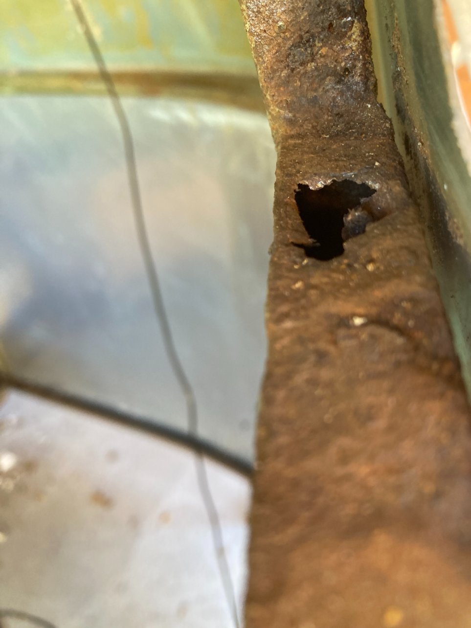

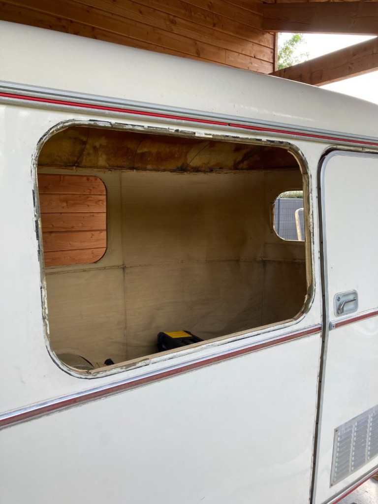

Et donc comme je l'ai laissé penser, tout ne s'est pas passé comme prévu quand il a fallu poncer la structure.

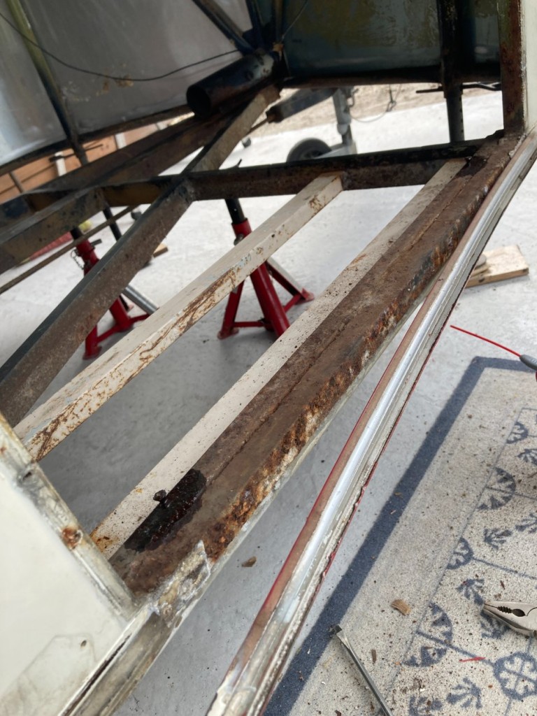

Bien sûr j'ai commencé par ce qui était le plus abimé, deux trous dans les contours de la baie avant :aille:
Bon je me suis dit, on va trouver comment réparer au mieux..
Je continue à poncer et après un bon coup d'aspirateur, je vois au niveau de la jonction timon structure, deux vilains, très vilains trous :pleur4:
Bon, honnêtement j'étais un peu agacée, souder je sais pas faire et je sens de suite que ça va prendre plus de temps... (je voulais acheter le plancher l'après-midi, je laisse tomber).

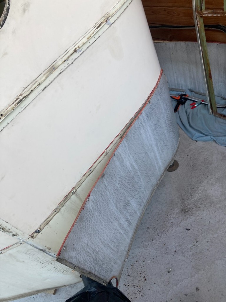

Je me pose deux minutes et sur avis de mon mari confirmé par Vincent, on fait tomber le verdict: "à poil la Puck"!
Je vais donc enlever toutes les tôles pour vérifier le reste de la structure et faciliter le travail du soudeur que je dois trouver.
Je devais enlever les rails extérieurs pour refaire les joints et la peinture mais je ne pensais pas le faire si tôt..
En plus ma tôle est grêlée, cela me permettra peut-être de la rattraper ou de la changer.
Baisse de moral 5 minutes, une petite bière et c'est reparti!
Photo des dégâts...

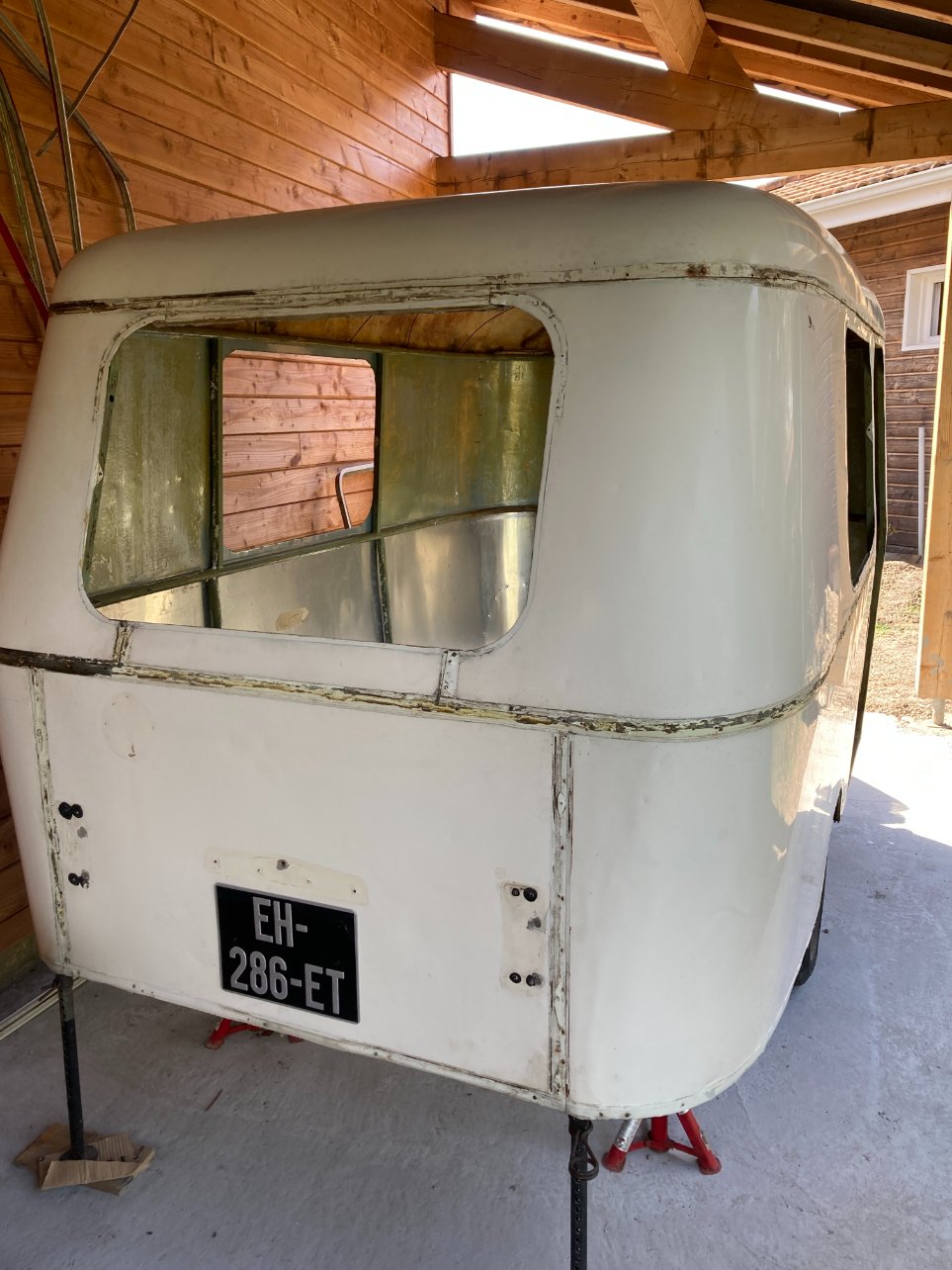

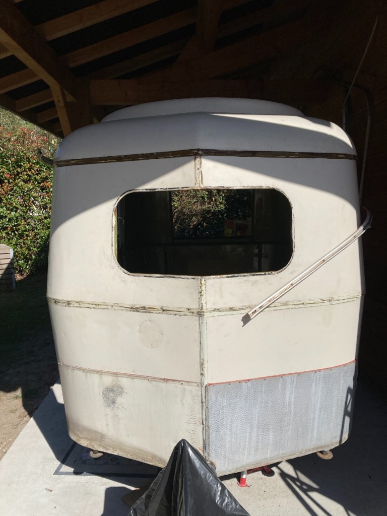

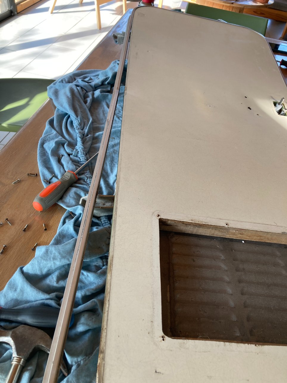

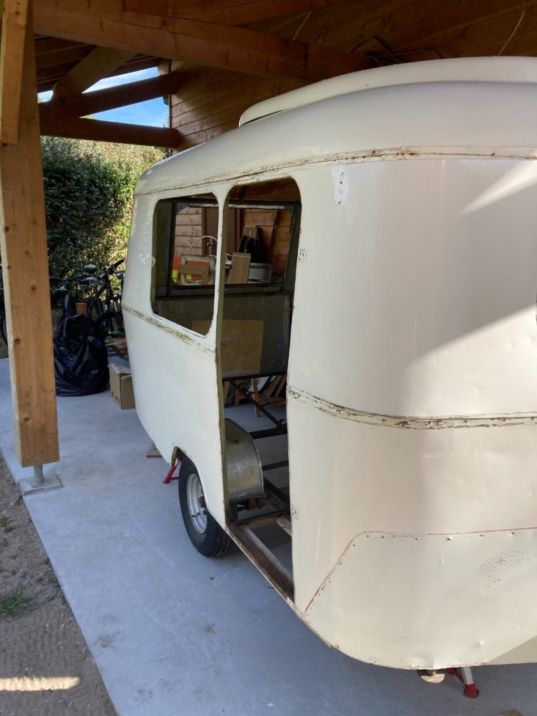

C'est parti pour le long, fastidieux et pas toujours drôle travail d'enlever les rails.
Joints secs et cassants, joints collant, vis sans tête, tête mal faites... bref
A raison d'1 à 2 h par jour, ça doit faire 10 jours que je suis dessus, mais on y arrive.
D'abord on enlève les multiples cache vis avec autant de délicatesse que possible:
La porte s'en va:
Le rail du bas sous la porte:
C'est pas très glamour tout ça...
Je note tout, pas envie de perdre du temps après...

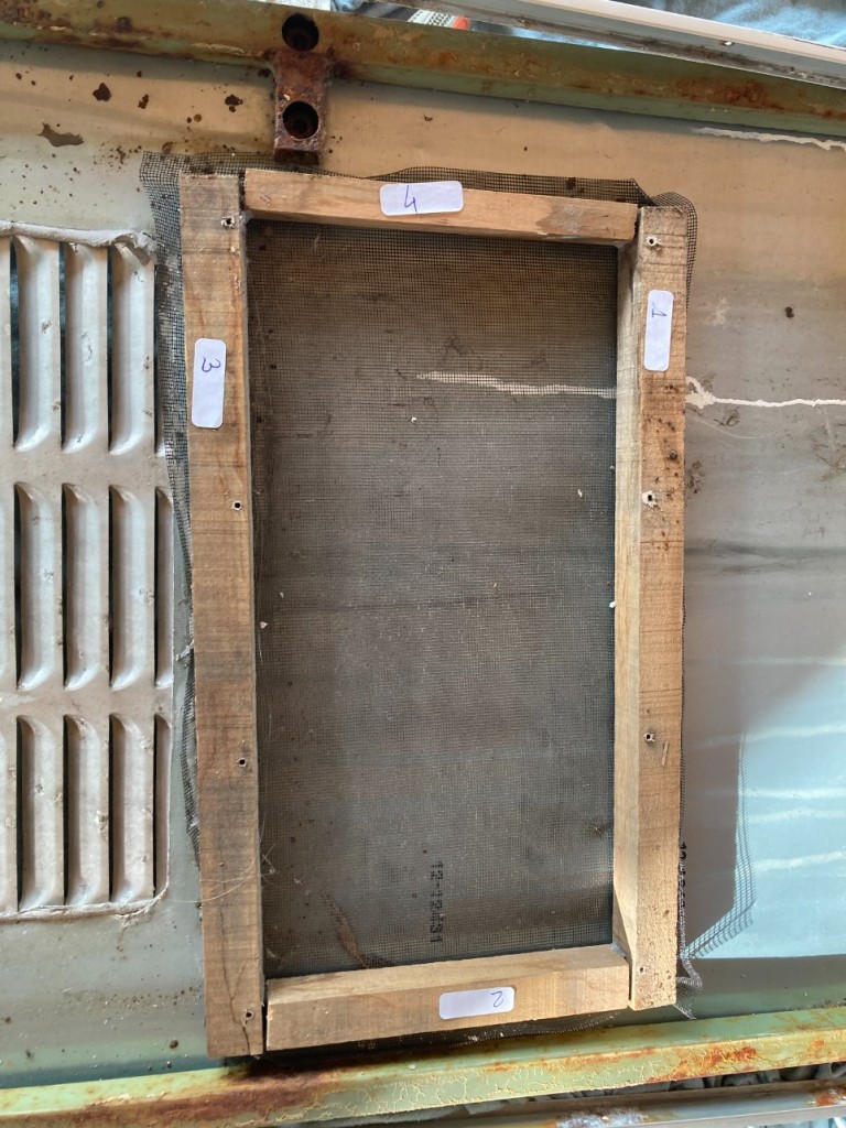

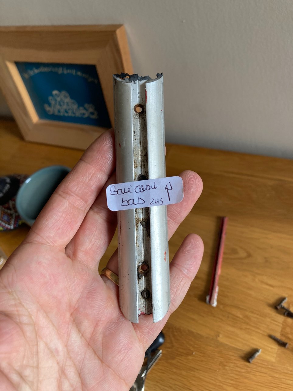

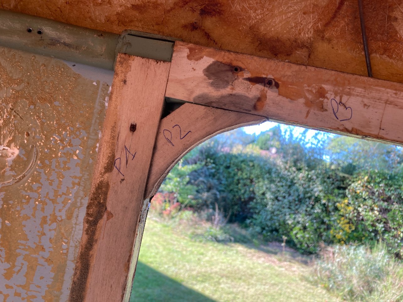

A l'intérieur les morceaux de bois sont numérotés et démontés.
Certains seront juste poncés et traités, d'autres seront à refaire entièrement.
L'électricité s'en va.
Penser à repérer où la masse était mise.
Le tout tient dans un sac de courses, ça fait pas lourd

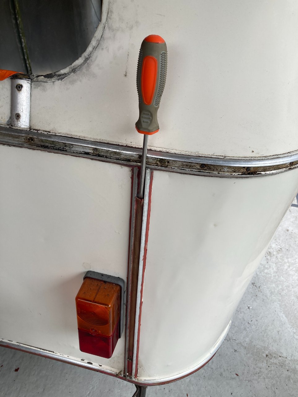

Les rails tombent les uns après les autres, pas toujours facile avec les vis mortes...
Patience, patience...
On note au passage les belles coulures de peinture de l'ancien propriétaire, y'en a partout!
Au passage, ne peignez pas les joints!!! c'est une horreur à enlever et ça les sèche encore plus vite.
J'ai même trouvé une "galette de peinture" derrière le pare-pierre... 8|

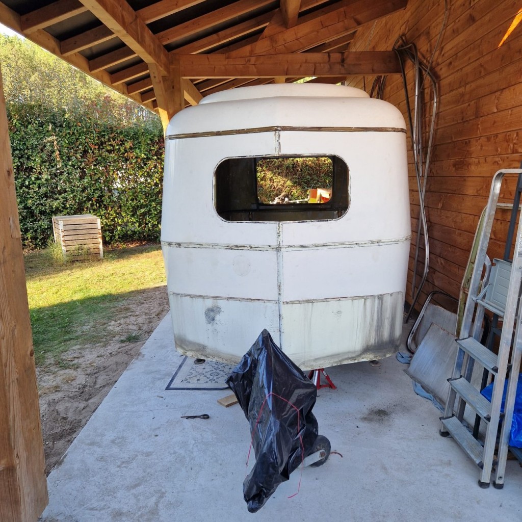

Et à ce jour, j'en suis là:

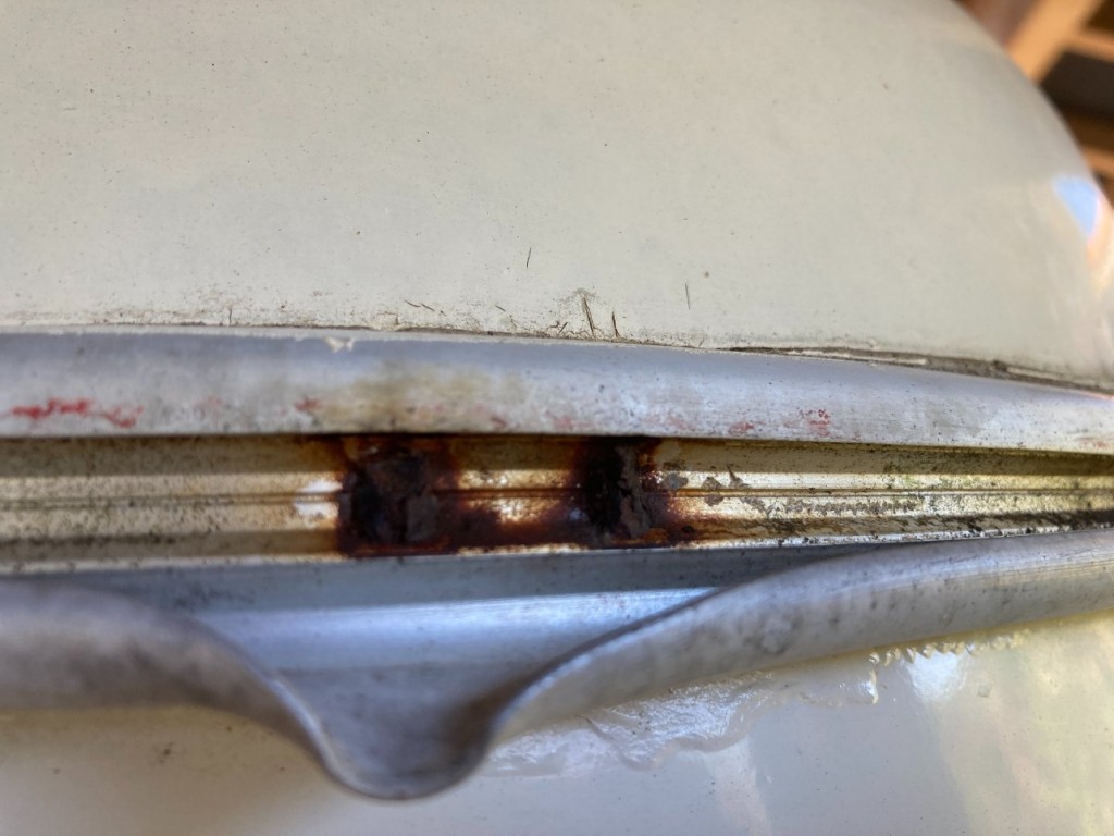

: eriba : Par contre je m'inquiète de la façon dont je vais pouvoir enlever ces bouts de vis sans abimer le toit...
Une idée?

Les bouts de vis restants peuvent sortir avec une bonne pince même éventuellement taper dessus avec une chasse avant de la faire tourner . Sinon tu les laisses et re perce à côté…
Posté : lun. 16 oct. 2023 20:23
par Les Comtois
Si les vis cassées sont trop sorties, les meuler à la Dremel( ou autres marques) et comme le dit Michel visser les neuves à côté. ;-)
Posté : lun. 16 oct. 2023 22:22
par lamenuis
A voir en réel, mais tu ne sembles pas avoir tant que ça de vis qui dépassent : tu lèves le coté qui en a le moins en premier en enserrant des cales de CP 5 mm juste à coté des vis qui dépassent. Quand le coté est libre, tu décales le toit pour finir de le sortir. après, tu auras beaucoup plus long pour prendre tes bouts de vis dans une pince étau pour les retirer en tournant. Ce qui ne vient pas, un coup de disqueuse dessus pour pas quelles gênent le retrait de la tôle.

C'est vrai que plus j'avance et plus je me rends compte qu'il ne va bientôt plus rester grand chose...
Hier passage du copain soudeur, je pensais qu'il aillait me dire: "je vais couper ce petit bout et en remettre un autre"... à la fin ça a viré à "bon je vais enlever tout ça et tout refaire"... le cadre autour de la baie avant est fragile donc on repart sur du neuf, je suis très stressée par cette partie car comme je lui ai dit ça doit être TRES précis pour assurer un bon montage de la baie avant.
Pour le bas au niveau du timon il va aussi changer des morceaux.
Le reste de la structure semble en meilleur état, mais je n'ai pas enlevé la tôle encore, en espérant ne plus avoir de mauvaises surprises.
Malheureusement on va devoir faire la soudure avant le sablage, c'est pas du tout l'idéal mais on n'a pas le choix.
Je vais devoir poncer le reste de la structure, changement des éléments trop corrodés, aérogommage puis thermolacage de la structure en cabine.
Je prie le dieu de l'Eriba tous les soirs en me couchant que ça se passe bien :amen: :ange: :gene:

Après un petit voyage à l'étranger, je reprend le démontage de Sunny pour permettre l'intervention du soudeur et le traitement de la structure.
Après avoir enlever les rails et le mastic en octobre, les 4 vis qui tiennent le toit partent facilement.
Heureusement que mon mari était là pour m'aider à sortir le toit, impossible seule.
Du coup j'en profite pour squatter le toit d'une de ses voitures pendant que Sunny se donne des airs de cabriolets.
A noter quand même qu'ils ne s'embêtaient pas trop sur la coupe de la tôle... ou celui qui a coupé les tôles de Sunny l'a fait après l'apéro du midi... bizarre

La puck a colonisé toute la maison, l'abri où elle est avec une partie des meubles, le toit dans le garage de monsieur, vitres et assises dans mon bureau, joints et pièces sensibles dans l'autre garage, autres meubles dans la véranda, rails au plafond du garage :] et là je me demande où je vais pouvoir mettre les tôles... 8| on va devoir pousser les murs :malin1:

Je te suggère de métalliser (au zinc) ton châssis avant le thermolaquage ...Une protection de plus ne fait pas de mal :hello:

Je continue à démonter Sunny (vivement que je change de refrain).
Je commence à en voir le bout, 6 tôles à enlever et la demoiselle attendra sagement les réparations de structure.
J'espère pouvoir attaquer le remontage en début d'année :trefle:
La première tôle enlevée, 26 rivets pour cette partie, je mets des pinces mais compliqué de sortir cette grande tôle seule, j'ai trop peur de la plier tellement elle est souple et peu de matière au niveau de la porte.
Samedi, si la météo le permet, je kidnappe quelqu'un (mon mari?) pour m'aider à finir.
En attendant, tôle en wrap pour éviter qu'elle ne s'abime.
