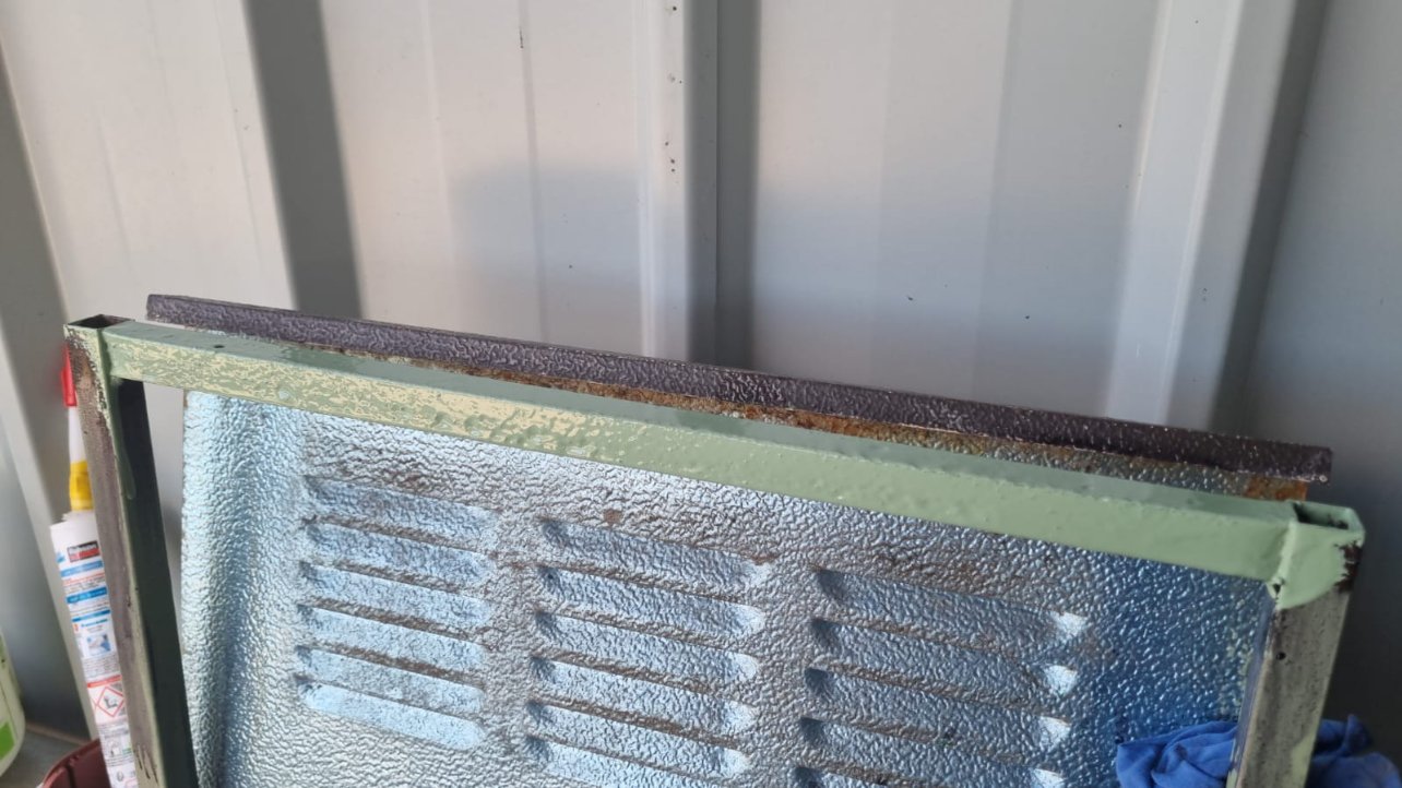

En attendant de faire réparer ça j'avais attaqué un autre chantier. J'ai démonter la garniture intérieure de la porte de mon : eriba : car la poignée de fermeture c'est partiellement arrachée, une des vis qui la fixe au cadre de la porte ne reste plus en place. J'ai posé un insert fileté dans le tube et remplacé la vis par un boulon, ça fonctionne parfaitement. Par contre j'ai eu une surprise:
Pas très jolie cette corrosion.
Après traitement au Ferose:
C'est déjà beaucoup mieux. Ensuite peinture:
J'ai évidement traité tout les autres points de rouille présent sur le cadre de cette porte avant de repeindre intégralement tous les tubes.
Pendant que la peinture était en train de sécher et puisque j'avais du Ferose j'ai traité le plancher de ma 205 vue qu'elle prend l'eau :
