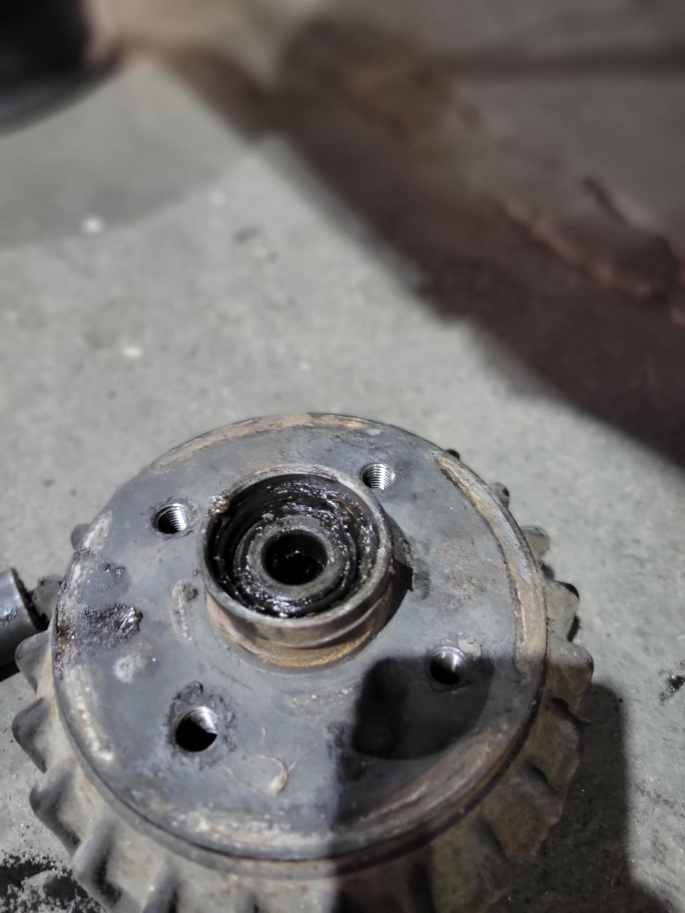

Roulement et frein je ne saurai que trop te conseiller à minima de démonter et voir l'état, plus de faire une mise à neuf vu l'âge da la : eriba : surtout si ça n'a jamais été fait et d'éviter la mésaventure qu'il m'est arrivé sur une pus récente. voir.
https://www.forumeribatouring.com/viewt ... 9e#p191894
Vaut mieux prévenir que guérir surtout quand ça t'arrive sur l'autoroute :mrgreen: .

Impressionnant les garnitures :aille:
Je vais vraiment les changer et ne pas attendre.
Merci des photos très instructives !

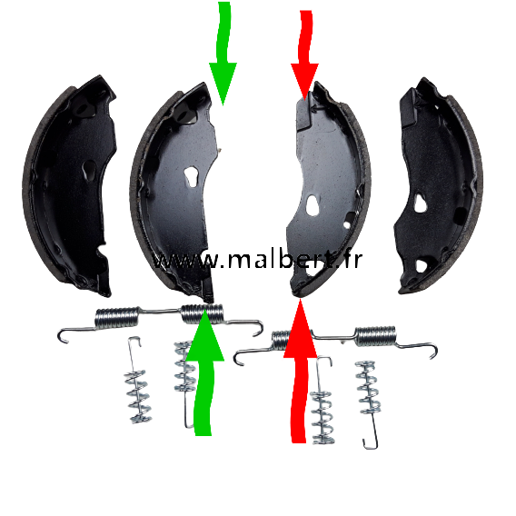

Le kit frein c'est pour les deux cotés de : eriba :
Si tu les changes toi même tu feras bien ATTENTION, les extrémités des mâchoires ne sont pas identiques, fait une photo avant démontage.
