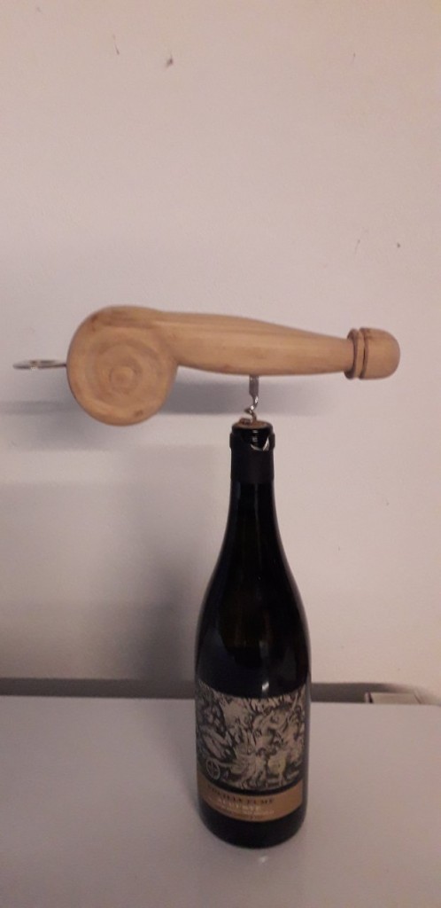

Posté : dim. 28 janv. 2024 16:13
par eribabinbin
Pour l'anniversaire d'un ami
Première fonction , decapsuleur.
Deuxième fonction, tire bouchon.
Je vous laisse deviner la troisième fonction :ange:

Deux couches de lasure incolore, là elle sèche, une troisième couche et je vais la briquer à la cire d'abeille incolore ;-)

:hello: , voilou pour la petite histoire.
Une collègue de Michelle me demande de bidouiller un petit fût afin de pouvoir introduire un Cubi comme il en existe pour le vin en vrac.
Nous allons fêter l'anniversaire du compagnon de cette collègue.
Compagnon qui hélas à un mewde qui lui est tombé dessus, ses jours sont comptés.
Toutes les occasions sont bonnes pour nous réunir et essayer de faire " comme si"
En photos
Je suis avec mon portable, je paufine avec l'ordi
J'oubliais l'essentiel il manquait le bouchon sur le fût, pourquoi faire simple :hehe:
Re: UN TROIS EN UN
Posté : lun. 29 janv. 2024 21:35
par eribabinbin
Pour Marie Hélène
Fût = léger ponçage on efface pas le temps, une couche de Rustol Owatrol en totalité, bois et fer, deux couches de lasure incolore plus cire incolore, brosse en chien dent , chiffon de laine.
Tire bouchon = trois couches de lasure incolore et cire comme cité plus haut
benjamin.
Ps, Je voulais encastrer la mèche ( partie en vrille) , pas réussi à percer un nouvel axe, acier extrêmement dur j'ai abandonné pour du fixe.
Pas compté mon temps ;-)
