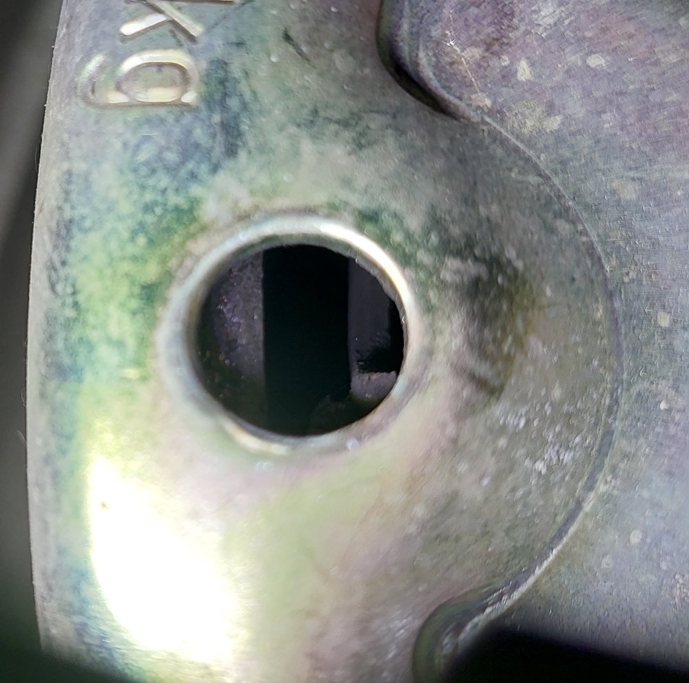

Je sors ma petite Familia de l'hivernage, et j'ai jeté un coup d’œil sur les freins, et ça donne ça...
Ça vous parait bon ?
Je précise si besoin que la photo a été prise avec le frein à main tiré à fond.
Est ce qu'il faut vérifier les deux côtés ?
Merci d'avance !

On ne voit rien, mais la caravane semble récente, il serait étonnant qu'il faille déjà changé les Ferodos.

Elle est de 2016.
Je pensais que le truc noir qui «cache» la moitié gauche du trou c'était la garniture... :(
En tous cas en regardant directement dans le trou, je ne vois rien de plus...
Peut être qu'il faudrait que je regarde sans tirer le frein à main... je vais voir ça !
Merci !

J'ai enlevé le frein à main, et j'ai regardé à nouveau dans le trou, ça donne ça...
Je suis pas plus avancé...

Bah non tu ne verras pas les Ferodo par ce petit trou .
Si vraiment tu veux vérifier il faut sortir le moyeu.

Votre honneur , et si, c'est même grâce à ce trou que l'on peut faire le réglage. Après pour avoir un aperçu de l'épaisseur restante, OUI, il vaut mieux sortir le tambour.
Pour info, il me restait 4/5 mm d'épaisseur avant l'incident, l'âge des férodos est à retenir.
Vu ce qu'il m'est arrivé, ne pas hésiter à les changer.

Ben, si si Laurent le trou là est étudié pour !!!
Dépose tambour frein 017MOD.jpg (59.45 Kio) Vu 12214 fois
Flèche bleue visionnage Ferodo
Flèche rouge réglage des machoires

Bon du coup, personne pour me dire si ce que l'on voit dans ce trou est correct ? ou si je dois faire d'autres photos ? ;-)

Le plus simple pour être certain de l'état de tes garnitures, et avoir une vue d'ensemble, c'est de déposer le tambour et en profiter pour dépoussiérer. Et tu verras que les deux machoires ne s'usent pas de manière égale !!

Là je viens de bien regarder dans le trou avec une bonne lampe et enfin j'ai vu que les machoires étaient vraiment encore bien épaisses !!! On le voit mieux en vrai que sur la photo...
Du coup j'ai voulu régler la molette.
Quand je fais tourner les roues, j'entends un très léger frottement qui doit être normal, mais il y a un tout petit point dur en fin de course qui arrête la roue toujours au même endroit quand elle est presque arrêtée...
J'ai essayé de tourner la molette dans le sens inverse de la flèche, mais même au bout de 10 crans ça ne change rien, il ya toujours ce léger point dur. Du coup je me demande si je «remets» les 10 crans dans l'autre sens ou si je continue jusqu'à la disparition du point dur ?
Votre avis ?
Je précise que ça fait pareil sur les deux roues...

Remets au point de léchage et tire une à 2 fois le frein à main pour recentrer les mâchoires, si ça frotte encore un cran en AR.
Normalement arrivé au point de léchage un cran en arrière suffit, le point dur toujours au même endroit indique d'une ovalisation du tambour. Usure p'tet aussi du pneu toujours au même endroit, un quart de tour de temps en temps de la jante, permet une usure régulière, avant reprise au tour des tambours.

Voilà réglage terminé !!! Merci pour tout !
Je remets une photo ou l'on voit la machoire... Comme je suis un peu parano, vous confirmez qu'elle est en bon état ??? :mrgreen:

Tu ne vois qu' une infime partie de la garniture, pour être rassuré, comme te l'a dit Landeriba et moi-même, démonte le tambour.

Oui je vais le faire, mais là je n'ai pas tous les outils. Il me manque la grosse clé pour démonter l'écrou de moyeu...d'ailleurs je ne sais pas quel diamètre...
En attendant, est ce que le peu de garniture que l'on voit semble ok ? Merci

Ça semble ok. A la louche il doit rester 4/5mm

Oui, ça parait bon, on voit même le chanfrein d'attaque de la garniture. :super:
