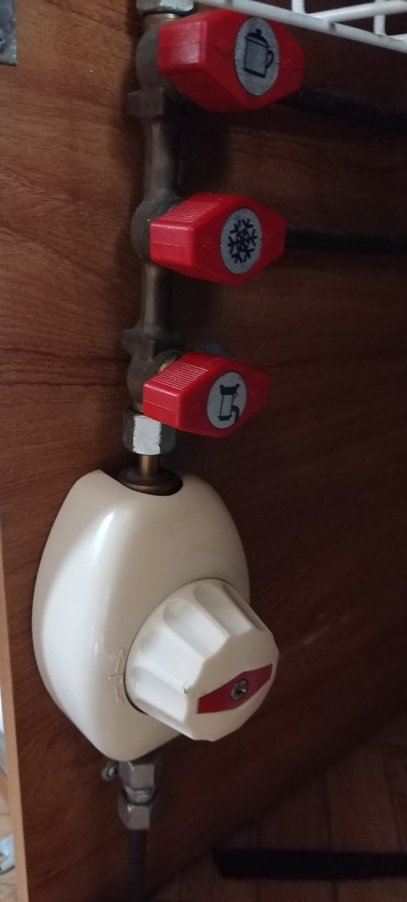

Je viens d'acquérir une Pan Famillia de 1992 et étant totalement novice en caravaning je me demandais si à la vue de ces photos vous pourriez me dire si le circuit gaz de ma : eriba : était complet (Pré détendeur et détendeur)?

Complet. Le détendeur de sécurité blanc avec gros bouton barré de rouge coupe le gaz si pression trop faible en amont (bouteille vide) et si débit trop important en aval (rupture de tuyau exemple). En cas de changement de bouteille il faut obligatoirement le manœuvrer pour le réenclencher. Le pré-détendeur "or" est près de la bouteille dans le coffre. il est alimenté directement par la bouteille avec une lyre haute pression, (voir date de validité) et pas de détendeur sur la bouteille, mais une vanne d'arrêt.
Les manettes rouges sont des robinets d'arrêt pour les divers équipements de la belle.

Le pré-détendeur fonctionne de pair avec le détendeur de sécurité. Il abaisse la pression de la bouteille à 1.5 bar. https://www.camping-car-plus.com/chaud- ... nEEALw_wcB
Le détendeur de sécurité abaisse la pression à 0.37 bar.
Les nouvelles caravanes n'ont plus ce système et fonctionnent uniquement avec un détendeur sur la bouteille. Il doit être équipé, je suppute, d'un limiteur de débit en cas de rupture de tuyauterie...
