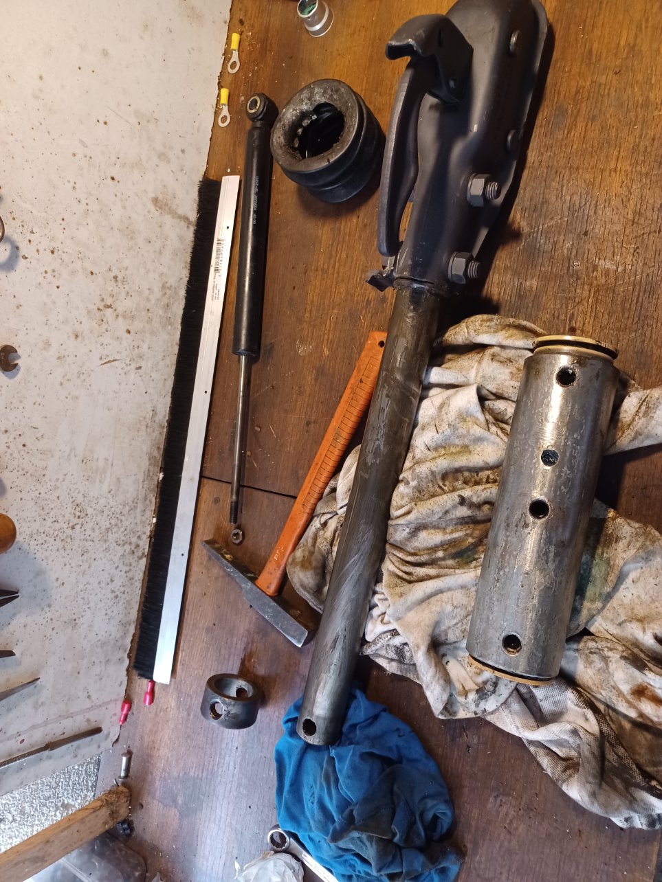

On parle souvent de remplacement d'amortisseur mais je n'ai pas vu de sujets sur l'anneau d'amortissement.
J'avais un claquement à la remise sous tension de l'attelage sur ma Toinette (ALKO 120 SR).
Au démontage je vois qu il n y a pas d'amortissement en tension maxi. (pièce 4). Je l'ai trouvée sur TrailerGigant. Elle est commandée je vous dirai ce que ça donne....

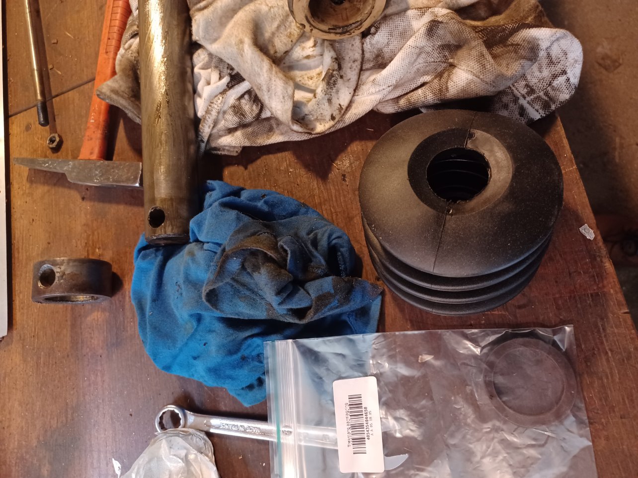

Reçu en 3 jours. Il me reste plus qu à monter tout ça!!

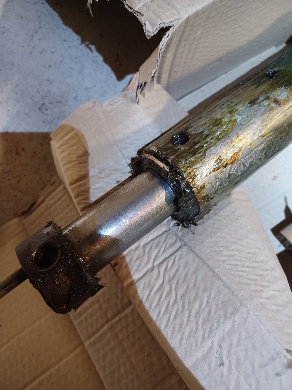

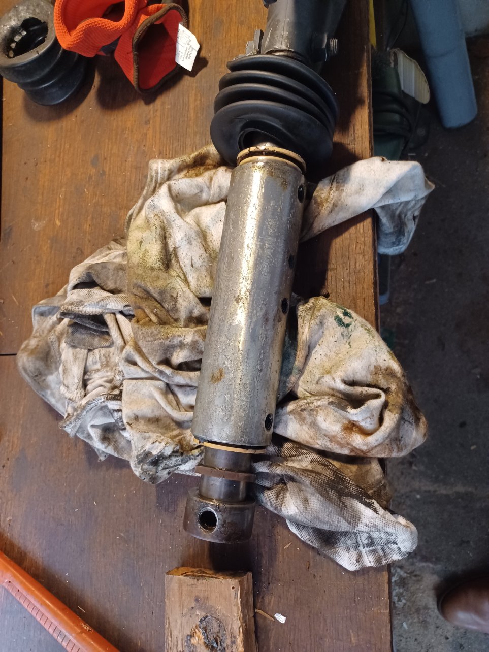

Démontage sans soucis.
Je sors la barre de timon pour changer le soufflet et remettre la bague d amortissement de traction.
Et voilà.. plus qu à remettre les 2 goupilles visser l amortisseur et graisser...
