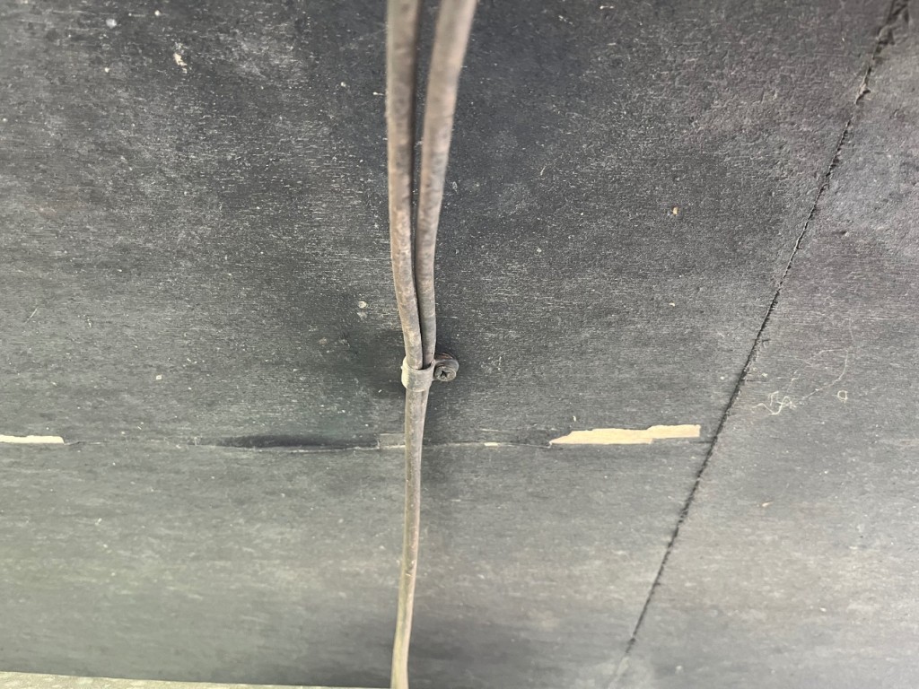

En passant sous la caravane pour attaquer le traitement de la structure métallique,
je découvre des joints ( apparemment d’origine ) entre les morceaux de plancher.
Comme j’ai prévu, après le traitement du métal, de peindre le plancher, je me demande si je dois combler ces joints, et avec quel produit, ou laisser tel que ?
On voit encore les agrafes entre les planches qui semblent d’origine.
Autre question, quel type de peinture me conseillez-vous ?
Merci.

Je n'ai jamais remarqué d'agrafes sous le plancher sur mon : eriba :
Il te faut de la peinture micro poreuse, pour ne pas enfermer de l'humidité.
Il semble que le produit utilisé pour les champs des plaques de C.P. soit gras, ce serait bien le même que celui des profilés alu de la carrosserie, qui ne sèche pas et reste souple ad vitam æternam...

Je viens de vérifier, Désirée de 2009 plancher sans joints visibles et aucune agrafe. J'en ai profité pour vérifier l'état, RAS le dernier traitement maison est tip top.

Mon plancher est en un seul morceau ;)
Bizarre cette histoire de morceaux et d'agrafes ???
Vince
Nb: Peinture Microporeuse pour ton plancher, celui-ci doit respirer ;)

Ériba qui fait tenir un plancher par des agrafes ? 8|
Mouai j'y crois pas trop. Il doit s'agir d'une retouche perso.

J'avais un joint comme ça mais à l'intérieur. C'est une façon d'économiser sur le CP: tu agrafes ton CP et tu colles un tasseau pour fixer le lien. Avec deux chutes, tu fais une plaque et la colle fait l'étanchéité. C'est juste surprenant que ce soit coté exposé.

Merci pour les infos.
Je vais donc jointer légèrement avec un produit comme indiqué par Landeriba.
Pour info, lorsque j’ai percé à l’avant, sous le siège dînette, le plancher était fait d’une seule couche de bois.
Elle faisait environ 3 cm d’épaisseur, jusqu’au lino.
Ça m’avait étonné car je pensais tomber sur un sandwich…

Les : eriba : ont un plancher en 3 parties, un C.P. fin en dessous, une isolation et un CP. épais sous le lino, les deux couches de C.P. entretoisées par des tasseaux pour une épaisseur totale de 35 mm, 25 pour les Puck.
Il a suffit que tu perces dans un tasseau pour avoir l'impression d'une seule épaisseur !!
