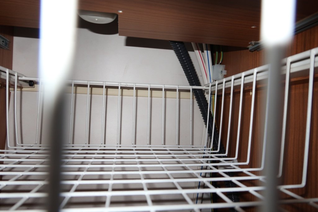

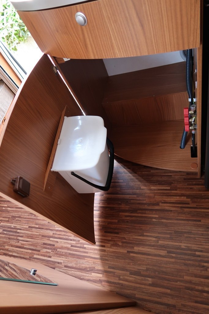

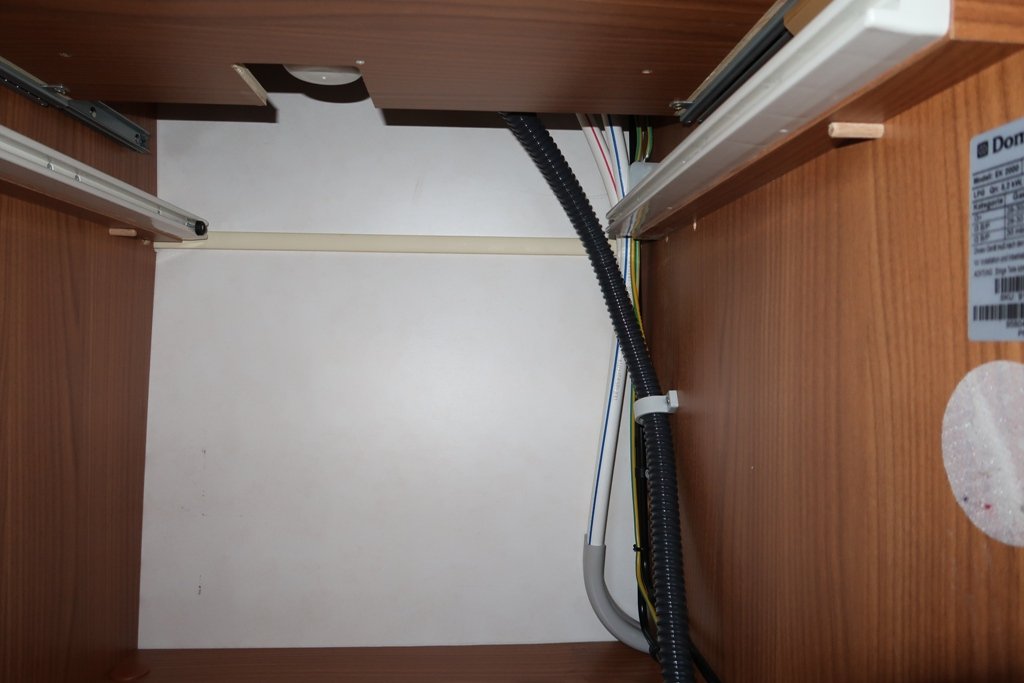

Le flexible d'évacuation de l'évier est trop court d'origine et le tiroir force dessus. Ce qui fait que la porte du meuble sous évier est difficile à fermer à tel point qu'elle s'est ouverte en roulant, entrainant le panier et le tiroir à couvert !!!

J'ai remplacé la bonde et posé le nouveau tuyau d'évacuation en refaisant l'étanchéité de plancher.
Mais quand même, ce très très fragile ces petites bêtes là.

Le panier ne touche plus le tuyau donc rien ne force sur la porte qui ne devrait plus s'ouvrir en roulant !!!
