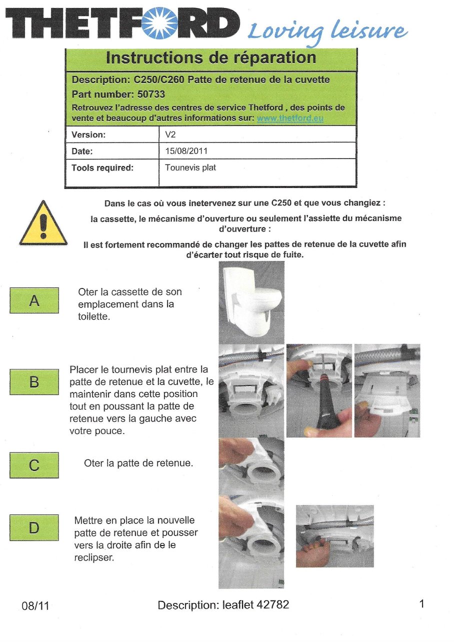

Je viens de remplacer le mécanisme de la cassette de WC Thetford de notre Eriba, car il n'était plus étanche. En hivernage je laisse le joint caoutchouc sous 2 cm d'eau et ce printemps lorsque je suis allé chercher la caravane, plus d'eau. Et devant la station de vidage du camping, en position verticale, la cassette fuyait. J'ai donc commandé chez Obelink un mécanisme neuf qui est arrivé avec une pièce dont je ne connaissais pas l'utilité. J'ai donc demandé à Obelink à quoi servait cette pièce, et voici la réponse.

Ma question, vous est il arrivé de changer cette pièce sur vos caravanes ?

De mémoire cette pièce se trouve dans le compartiment où loge la K7

J'ai reçu de chez Obelink un grand carton contenant ceci
https://www.obelink.fr/thetford-c250-26 ... nisme.html
Dans ce carton il y avait ce mécanisme + l'obturateur gris + la pièce blanche mentionnée plus haut, mais pas de notice d'utilisation. J'avais essayé de nettoyer le vieux mécanisme mais il fuyait toujours. Finalement, lorsque j'ai remonté le mécanisme neuf, je me suis rendu compte qu'une pièce maintenant le joint au siège était cassé. Donc le remplacement était inévitable. Après 12 ans d'utilisation, c'est certainement logique.
Voilà, bonne soirée et merci pour votre avis.

La pièce en haut de post est la patte de retenue située dans le compartiment K7
Voici les instructions pour la changer:
