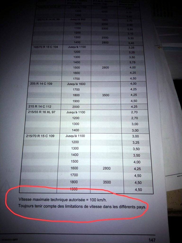

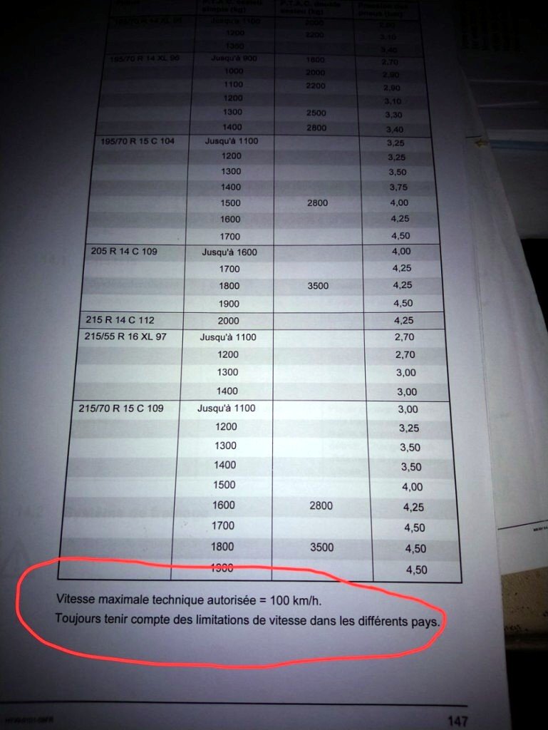

Posté : sam. 17 août 2024 07:06
par Eribalin
Vitesse maxi homologuée par le constructeur, 100 km/ h ?
Les roues sont elles équilibrées ?

Posté : sam. 17 août 2024 09:40
par LANDERIBA
Objection votre honneur, c'est 3500 Kg !!
C'est le PTRA (F3) de la carte grise qui est retenu.
> 3500 Kg, même avec une remorque bagagère de 50 Kg c'est limité de 90 Km/h sur autoroute et 4 voies, et 80 Km/h sur route.
De plus au delà des 3500 Kg il faut le permis B96 ou le BE, sauf si la remorque ne dépasse pas 750 Kg, dans ce cas on peut dépasser les 3500 Kg.
Effectivement de construction les Eriba sont données pour 100 Km/h maxi... après chacun fait comme il le sent !!

par Eribalin
alias60 a écrit : sam. 17 août 2024 09:12
Eribalin a écrit : sam. 17 août 2024 07:06 Vitesse maxi homologuée par le constructeur, 100 km/ h ?
Je ne dis pas le contraire mais j'ai cherché et n'ai pas trouvé.
Par contre j'ai trouvé cela: En France, la limitation de vitesse va dépendre du poids total de voiture associé à celui de votre remorque ou de votre caravane. Pour les véhicules dont le poids total est de moins de 3 tonnes, la limitation de vitesse sur l’autoroute est de 130 km/h. Pour les véhicules dont le poids est supérieur à 3 tonnes, la vitesse maximale est de 90 km/h.
https://www.autobutler.fr/wiki/pouvez-v ... e-caravane
Bon w-e.
jy
Sur le livret d'entretien de l'Eriba 530 de 2012 !

par A*60*
Eribalin a écrit : dim. 18 août 2024 08:03
Bon w-e.
jy
Ah, et bien je ne savais pas ! Merci pour l'info. À l'avenir je respecterai cette limitation de vitesse.
