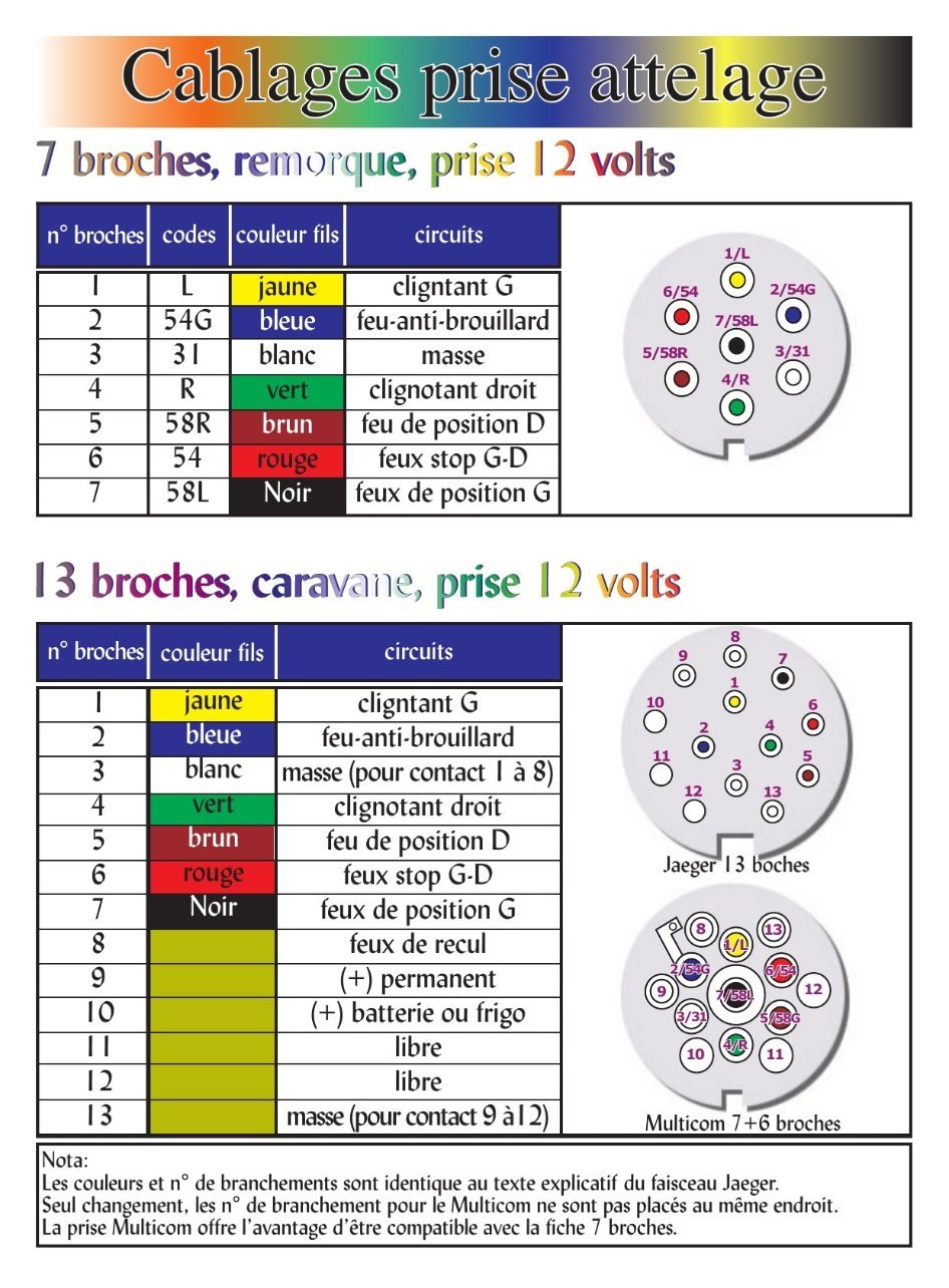

sur mon Eriba TRITON 410 GT de 2002
ma prise 7 voies actuelle est branchée ainsi (et ça marche )
1:1 fil jaune
2:1 fil gris et 1 fil orange
3:1 fil blanc et un blanc/rouge
4:1 fil vert
5:1 fil marron et un noir
6:1 fil rouge
7:1 fil bleu
j'ai 3 fils non branchés :1 blanc/noir ;un blanc/bleu et un rose
quelqu'un a t il le schéma de câblage pour un connecteur 13 voies
merci d'avance

C'est ça que tu cherches : ?

si je veux brancher les autres fils ?
cablage 13 voies.JPG (96.08 Kio) Vu 3963 fois
merci youtube j'ai trouvé le câblage et les couleurs correspondaient a mon câble
ça fonctionne
Re: Cablage prise caravanne en 13 voies
Posté : ven. 7 juin 2024 17:48
par Chambord45
Bin c'est la même chose que le dessin posté ci-dessus.
Posté : ven. 7 juin 2024 19:07
par Feeling
de 8 à 13, les couleurs de fils d'une marque de caravane à une autre... :)

Un grand merci à Pascal 852 et son tableau ci-dessus.
Je viens de passer en 13 broches sans difficulté... Les couleurs correspondaient à ma 430 de 2003.
