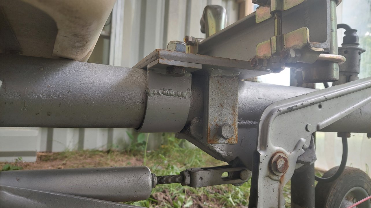

Coté timon de la Careyvan ce donne ce système :
fixé par serrage sur le tube de timon
vue de dessus
vue de dessus
et vue de dessous, c'est serré par un collier réalisé dans un tube de 80 mm de diamètre, l'intérieur du demi tube est rendu "agrippant " grâce à des cordons de soudure.
2 brides latérales empêchent la rotation éventuelle du bazar a l'aide de 2 boulons de Ø M 10 serrés juste sur le support de mécanisme de frein à main.
vue de dessous
vue de dessous
La Careyvan n'a jamais bougée derrière la Tipo, mais parfois sur des petites portion d'autoroute en descente je ne me sentais pas à l'aise.
Il faudra sans aucun doute que je modifie la pression des pneus de l' Eriba pour compenser la charge reportée sur son essieu .
Ce qui me gênait le plus lors du roulage, ce sont les dos d’ânes et autres creux et bosses importantes et le mouvement de plongée de la flèche qui appuyait sur le train arrière de la voiture, cet effet de pompage est désagréable je trouve.
Avec ça ce sera estompé.
