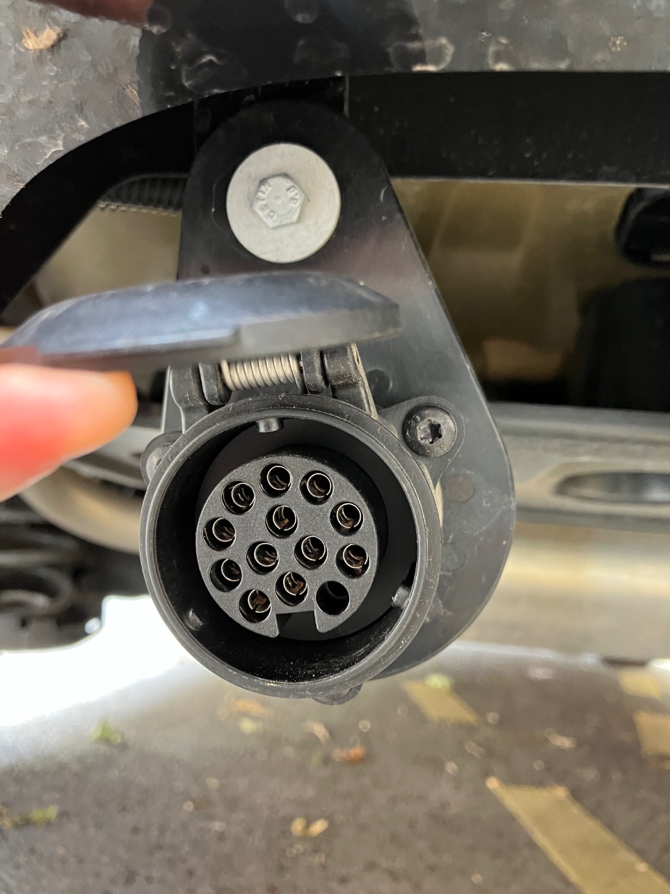

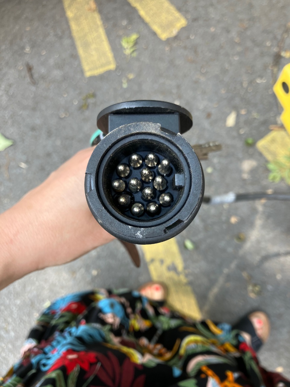

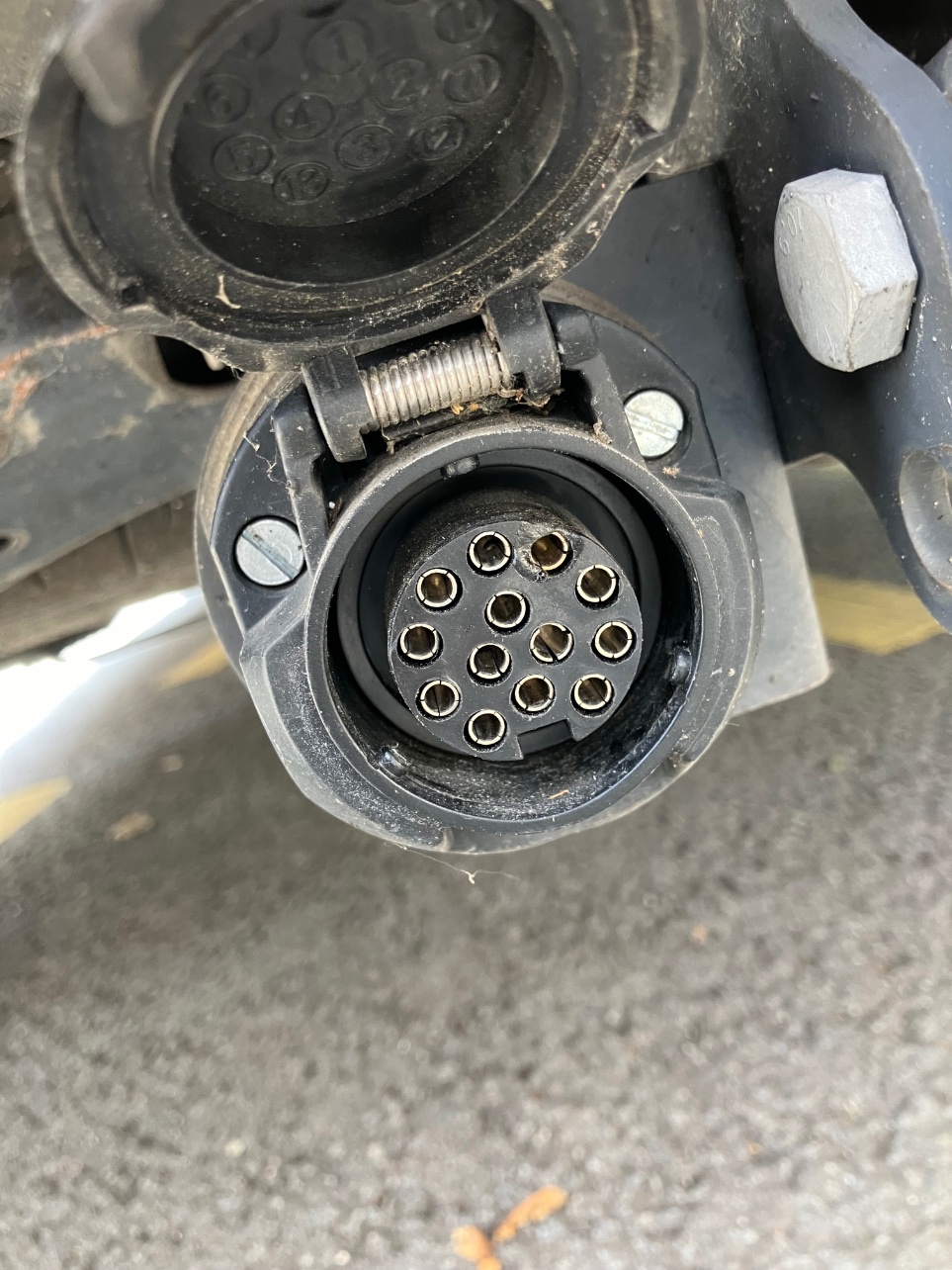

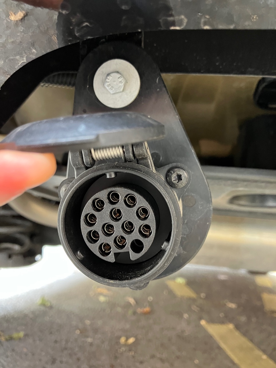

Quel type de prises.
: Photo : des prises ancienne voiture et nouvelle, ainsi que de la : eriba :

La Triton date de 1991
En effet je n’ai pas mis la plaque. Mais j’ai changé d’immatriculation alors je ne sais pas si c’est important ?
J’envoie les photos
Merci :ange: :ange:

Déjà une bonne chose ce sont les mêmes prises en 13 broches !!
La plaque par contre.... c'est celle à droite de la porte !!
Donc à priori ton nouveau véhicule n'est pas câblé comme l'ancien, voir avec celui qui fait le branchement.
Il existe pour quelques roros des contrôleurs.... comme ce genre :
https://fr.aliexpress.com/item/10050068 ... Redirect=n
Ça te permet de savoir ce qu'il en est du câblage et de trouver le bug !!
