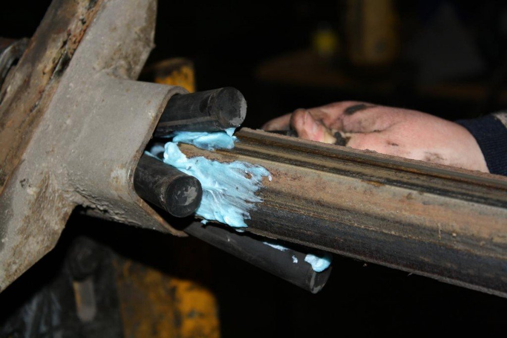

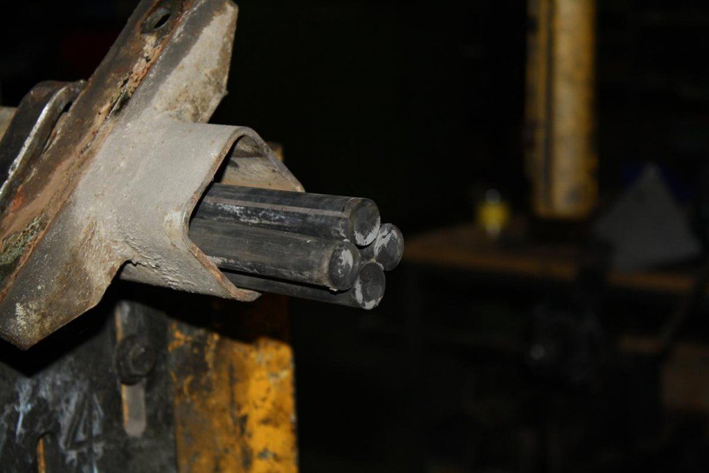

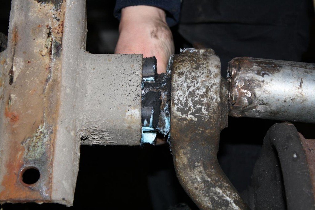

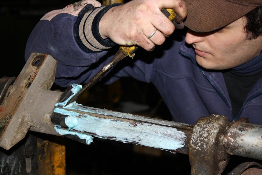

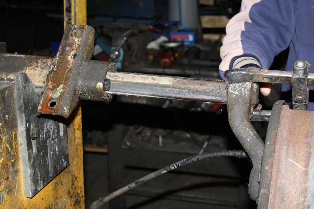

J'ai retrouve les photos, le tambour avec jeu énorme la roue prête à tomber le petit roulement avant fondu plus de rouleaux et la couronne fusionnée, nettoyage puis gros travail de patience pour l'extraire le plus proprement possible le résultat nickel très peu de dégâts.
Facile à dire après, mais envisager un retour sur plateau et le boulot fait par soi même = grosse différence, vacances fichues c'est certain, de mémoire j'ai cité il y a 2 jours un retour sur plateau, il me semble que c'était pour incident des freins , résultat identique : eriba : non roulante et vacances HS.
Petit signe du destin moi je revenais de Lourdes et cela a tenu jusqu'à mon domicile :ange:
Série de photos un peu dans le désordre, mais on peut y voir l évolution, je n'ai pas trop abimé la partie filetage pour l'écrou et mieux encore la partie support du petit roulement contrairement au pro qui lui a fait un jeu de massacre .

Le 23 aout, notre problème a été résolu avec l'installation d'une paire de 2 demi essieux (vendus prêt à souder).
Nous les avons trouvés à Toulouse chez Brusson Industries :
https://www.brusson-industrie.fr/essieu ... 00210.html
Mêmes caractéristiques que celui d'origine mis à part qu'il peut supporter 750 kg contre 500 kg.
Les 2 demi essieux en acier carbone ont été soudés au MIG avec fil SG2, une barre de renfort a été ajoutée + une peinture anti-corrosion.
Après essais sur parking avec freinages appuyés en virage et route mouillée, puis retour en Bretagne, je confirme l'avis du dépanneur : l'essieu freiné était utile pour une Eriba puck tractée par une vieille petite voiture (2CV, 4L...) mais inutile pour toute remorque ou caravane de moins de 750 KG tractée par une voiture moderne bien plus lourde et surtout équipée de freins bien plus performants.

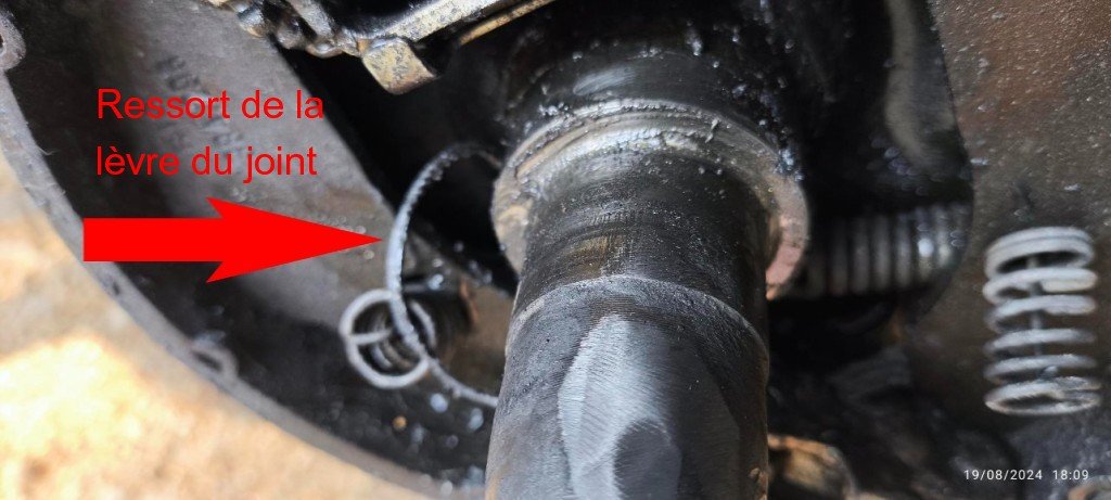

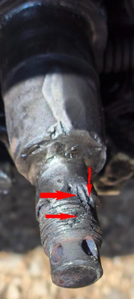

Même mésaventure que Ronan l'année passée sur le chemin du retour de nos vacances hier : roulement cassé, fusée morte, ...
Et une peur rétrospective car lorsque j'ai sorti les chandelles, la roue ne tenait plus du tout. Nous aurions pu avoir et causer un accident alors que nous roulions à bonne allure sur la nationale.
Néanmoins, plus de peur que de mal. La caravane est repartie sur la dépanneuse, et on se dit que c'est déjà mieux quand les vacances sont derrière nous ! :)
Et on se dit que c'est encore mieux quand ça arrive non loin de chez soi (80 bornes tout de même, mais on était presque arrivés). J'ai cherché un spécialiste ALKO et j'ai fait rapatrier ma caravane chez celui-ci (pas facile à trouver en période de congés).
On attend le devis pour réparer notre vieille mémère (41 ans tout de même) et repartir pour de nouvelles aventures.

Ca c'est de la réparation ! :super:
Et c'est digne d'en parler car on ne doit plus beaucoup trouver des ateliers comme celui là ! :merci:
