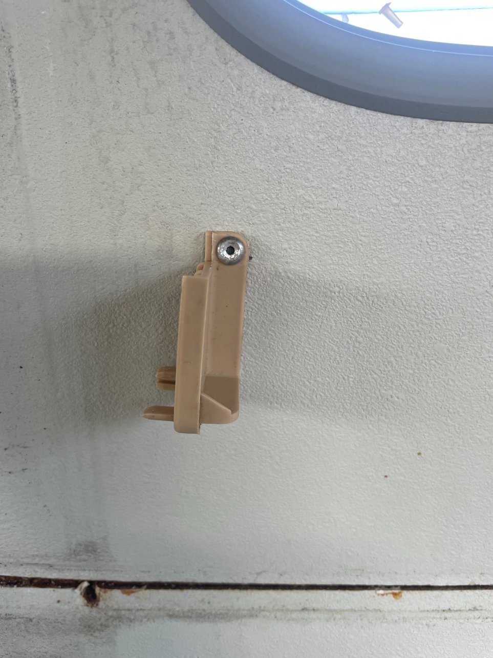

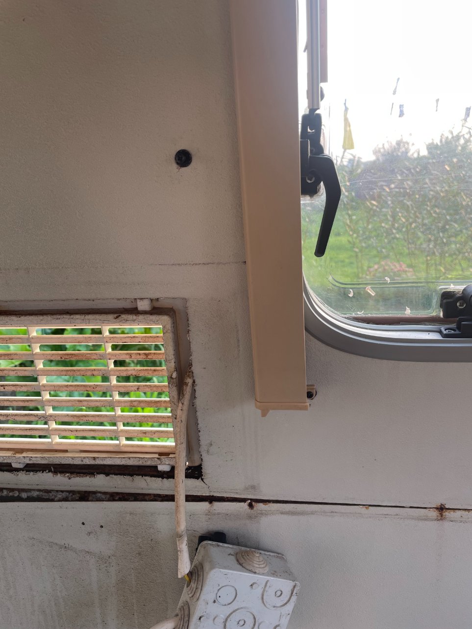

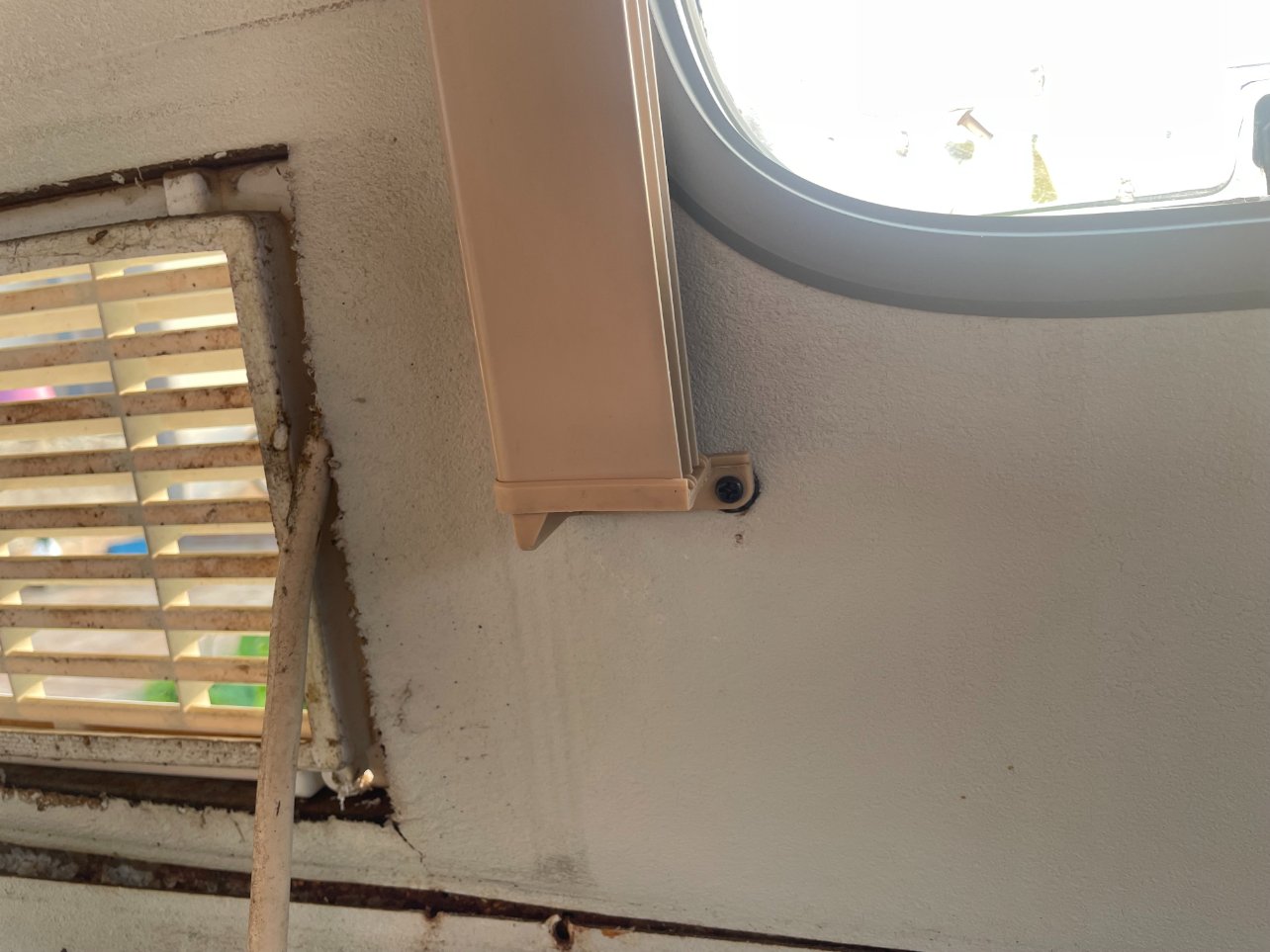

Je suppose que vous aussi vous avec des accessoires rendus indémontables à cause du choix de fixation par rivet pop (Stores, Attaches de rideaux, etc.)
Personnellement, j'ai choisi de tous les remplacer par des chevilles pour paroi mince les plus petites possibles.
Le plus petit que j'ai réussi à trouver est M4x16 mm. Je les ai prises en noir, que je préfère à la couleur métallique brute.

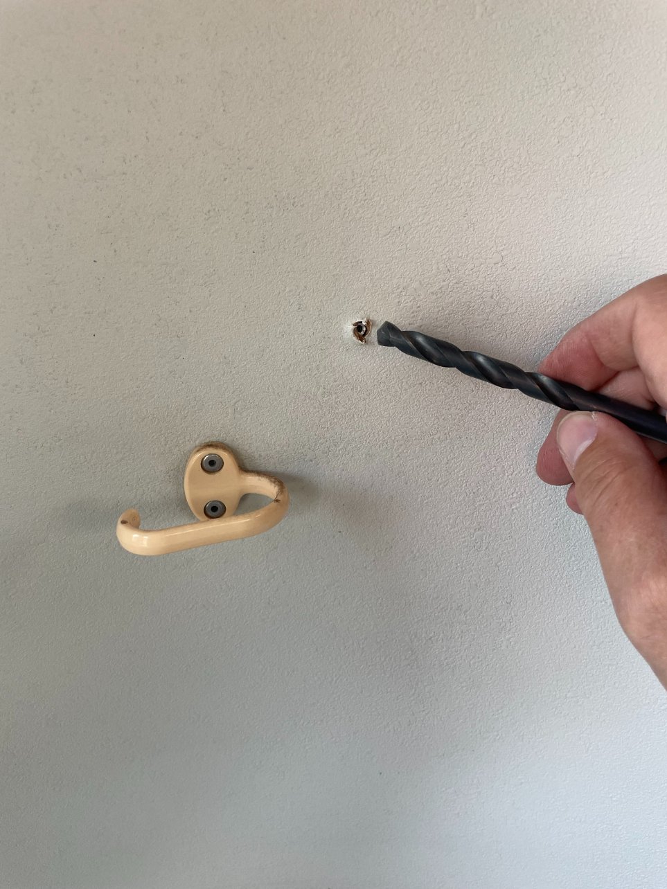

Du coup la procédure est simple :
1 - Supprimer le rivet en place en faisant sauter la tête avec un foret de 4 à 5 mm de diamètre. ATTENTION à y aller mollo pour ne pas détériorer la pièce maintenue. Faire aussi attention à ce que la tige en acier au centre du rivet soit repoussée au fond du rivet car sinon celle-ci a tendance à faire dévier le foret lors de la phase de perçage.
2 - Une fois la tête du rivet dégagée, on peut repousser celui-ci dans la cloison.

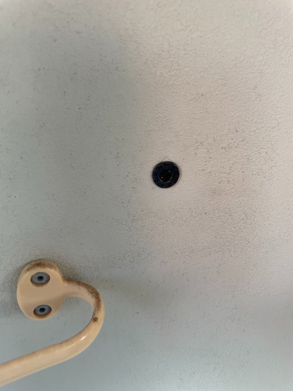

3 - On prend un foret de diamètre 8 mm et on agrandi le trou en passant le foret à la main c'est aussi efficace et on a plus de contrôle qu'avec une perceuse. Le matériau étant fragile, cela a tendance à faire des peluches de bois au bord du trou.

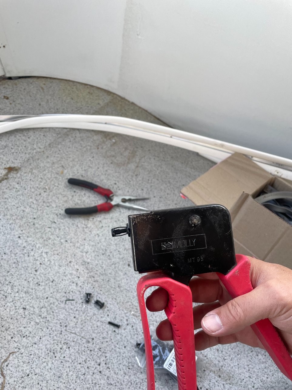

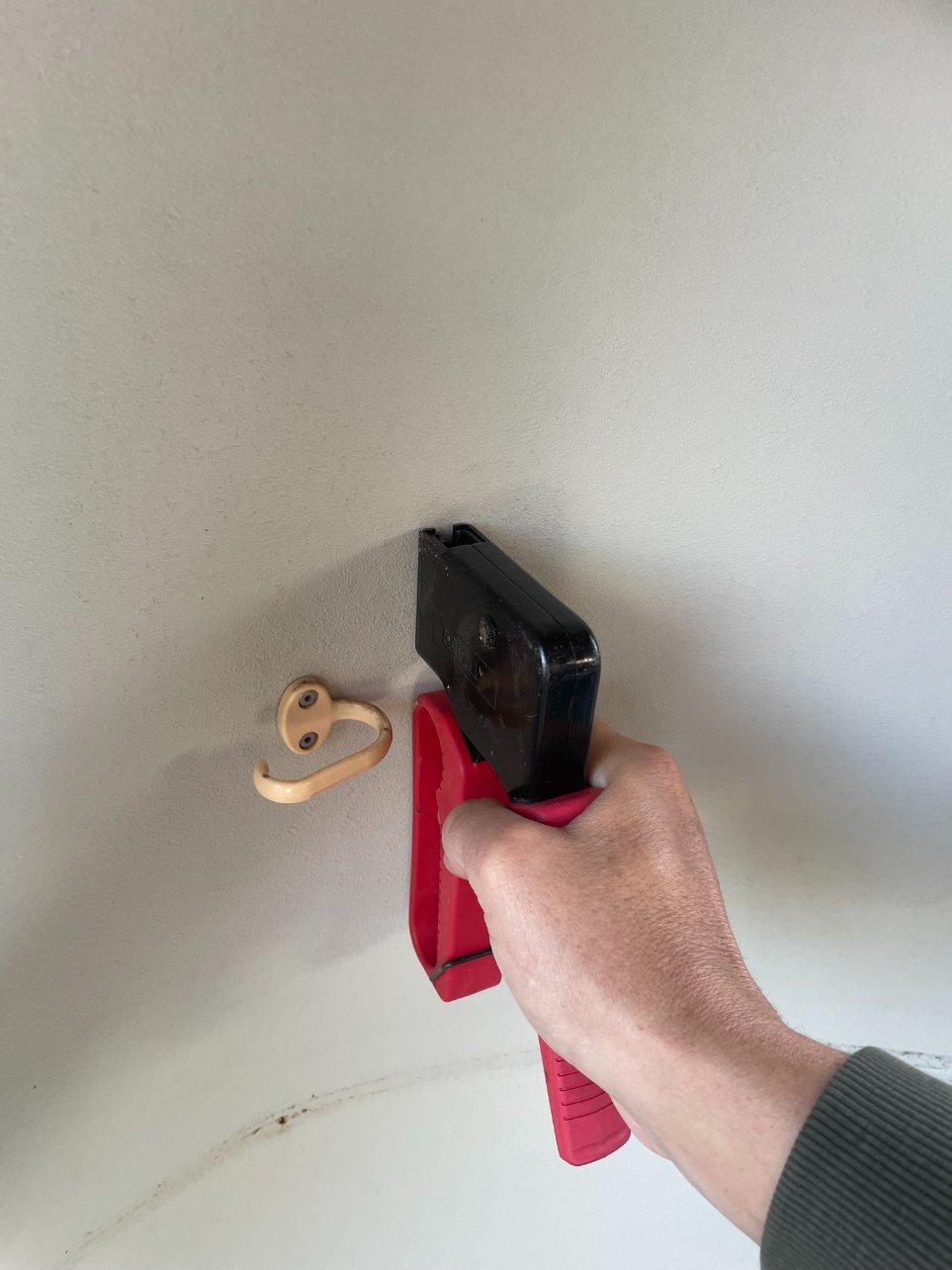

4 - On prépare une cheville sur la pince de pose

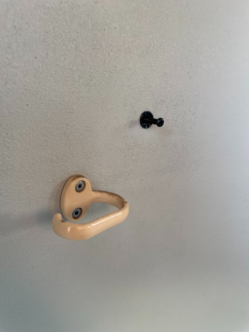

5 - On insère délicatement la cheville dans le trou en faisant attention qu'il n'y est pas de "peluche de bois » qui dépasse et on serre.
Et voilà on a maintenant une fixation amovible qui permettra ultérieurement de faciliter l'entretien des accessoires.
