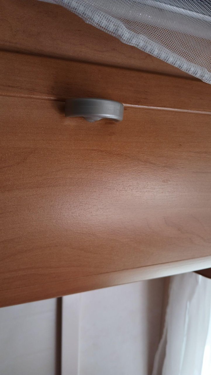

Petit souci lors de notre premier séjour avec notre 418 de 2005 : la porte de l'armoire située sous l'évier n'arrêtait pas de s'ouvrir en roulant.
(désolé pour la qualité de l'image, c'est une capture d'écran d'une vidéo)
Lorsque nous sommes arrivés sur le lieu d'hivernage au retour, la serrure avait carrément sauté et se baladait au sol. Comme il commençait à pleuvoir très fort, je me suis contenté de reclipser la serrure en place, mais j'ai bien l'impression que ça ne tient plus du tout.
Quelqu'un sait où je pourrais trouver une nouvelle serrure de remplacement ?
Ou à défaut, quelqu'un aurait une solution simple pour éviter que la porte ne s'ouvre en roulant ? Je pensais à un bloque-porte, mais comme il y a la porte du frigo juste à côté ...
Merci d'avance pour vos bons conseils avisés :merci:

Scotch alu
Scotch US
Un crochet.

Une planche avec deux ou trois clous ! ! : Mecontent : :faché2: :hurt1:
Plus sérieusement, j'ai aussi un problème identique et j'ai installé un aimant et plus de problème :taré1: :hello:

J'ai aussi pensé à poser des aimants comme sur un placard de cuisine de maison. J'ai quand même commandé un set de bloque-portes, ça pourra toujours servir en secours si on devait avoir une mauvaise surprise en cours de trajet un jour.

Le système de fermeture des portes est relativement fiable, en contrepartie il y une vis derrière à vérifier régulièrement.

T'as une bonne vue, je n'avais pas remarqué que c'était le modèle à tourner 1/4 de tour !!!

Oui, c'est exactement ça.
Il me semble que mon épouse a aussi du en revisser une "à la main" sur une des portes au niveau du toit. Comme c'était au moment de partir du camping, je n'ai pas regardé plus loin.
Je note de bien vérifier toutes les vis lors de notre prochain séjour (certainement nos grandes vacances en juillet).

Oui important aussi de vérifier que tous les petits tampons soient en place,(visible sur les photos), que le petit joint rond côté extérieur soit présent et bien centré. Les vibrations s'il manque une pièce ou si elles ne sont pas placées correctement peuvent expliquer l'ouverture ou bien c'est la conduite qui est est sportive :ange: Biscotte va avoir du boulot, sur notre cagouille c'est mon boulot, car je prépare pour les vadrouilles et je n'ai pas envie, de devoir nettoyer ou réparer à l'arrivée au camping. :flow:
