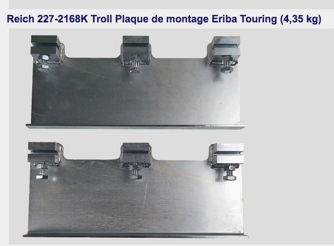

par nihali
J’ai mis ça, étudié spécifiquement.
Ce n’est pas réglable en hauteur. Je suppose que c’est calculé au mieux, avec la bonne dimension des pneus d’origine.
En ce moment c’est régler horizontalement avec la cale fournie avec les ferrures.
Avec un petit écart supplémentaire je patine sur un raidillon.
Comme dit plus haut « faut que je fasse avec ».
Probablement que je ne suis pas le seul dans ce cas. Mais sans témoin, c’est à dire un tissus entre les rouleaux et les pneus (qui laisse une empreinte), impossible de le savoir.
